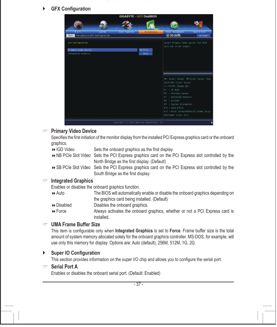

Es ist möglich, dass deine GTX 750 noch nicht aktiv ist und Du noch die integrierte Grafik deines Prozessors benutzt. Das würde zumindest erklären, dass der Treiber keine findet. Um die GTX 750 als primäre Grafikkarte einzustellen, kann es sein, dass Du erst etwas im BIOS ändern musst.

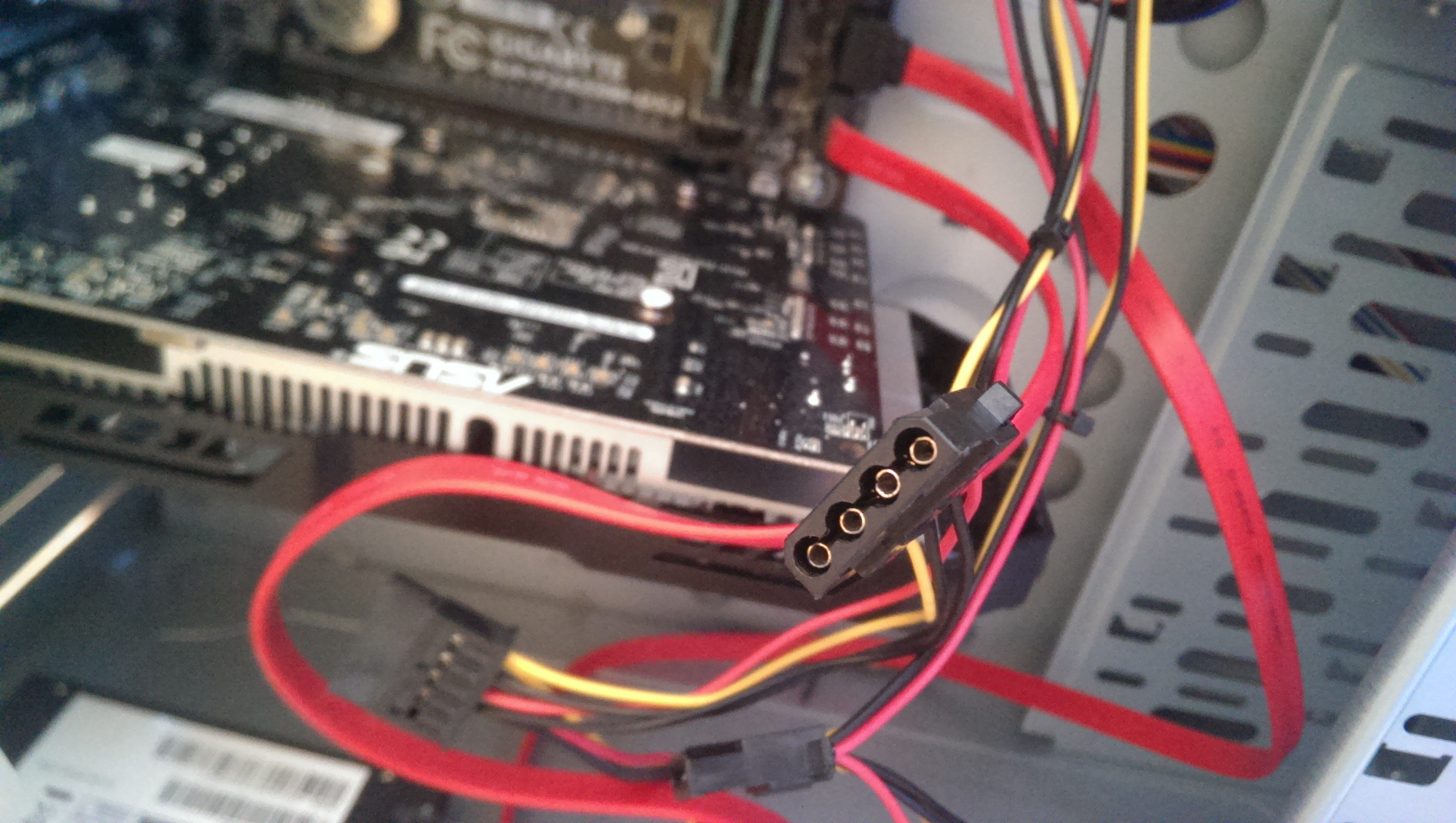

Auf Bild eins kann man Gigabyte erkennen und 2 Ramslots sehen....
Wahrscheinlich irgend ne Fertigkiste und wenn er Pech hat kriegt er sie garnicht ueberredet zu laufen...^^
Und ja, es gibt mainboards die da sehr eingeschränkt sind.
Ps: Bild 4 hab i jetzt erst gesehen...
http://i.imgur.com/RBOY2dh.jpg
Also hat er das board hier.
Das hat ne onboard gpu....daran liegt es bestimmt.

Habe die onboard graphics im BIOS deaktiviert in der Hoffnung dass dann meine nvidia erkannt wird... Jetzt hab ich nur noch blackscreen =(
Was kann ich denn jetzt machen? Hätte nicht gedacht dass daraus so viel Drama entsteht :/

Soll ich jetzt im BIOS nochmal den onboard grafikchip deaktivieren, aber den Monitorstecker and der Nvidia haben? Genau das hab ich ja davor nicht gemacht
