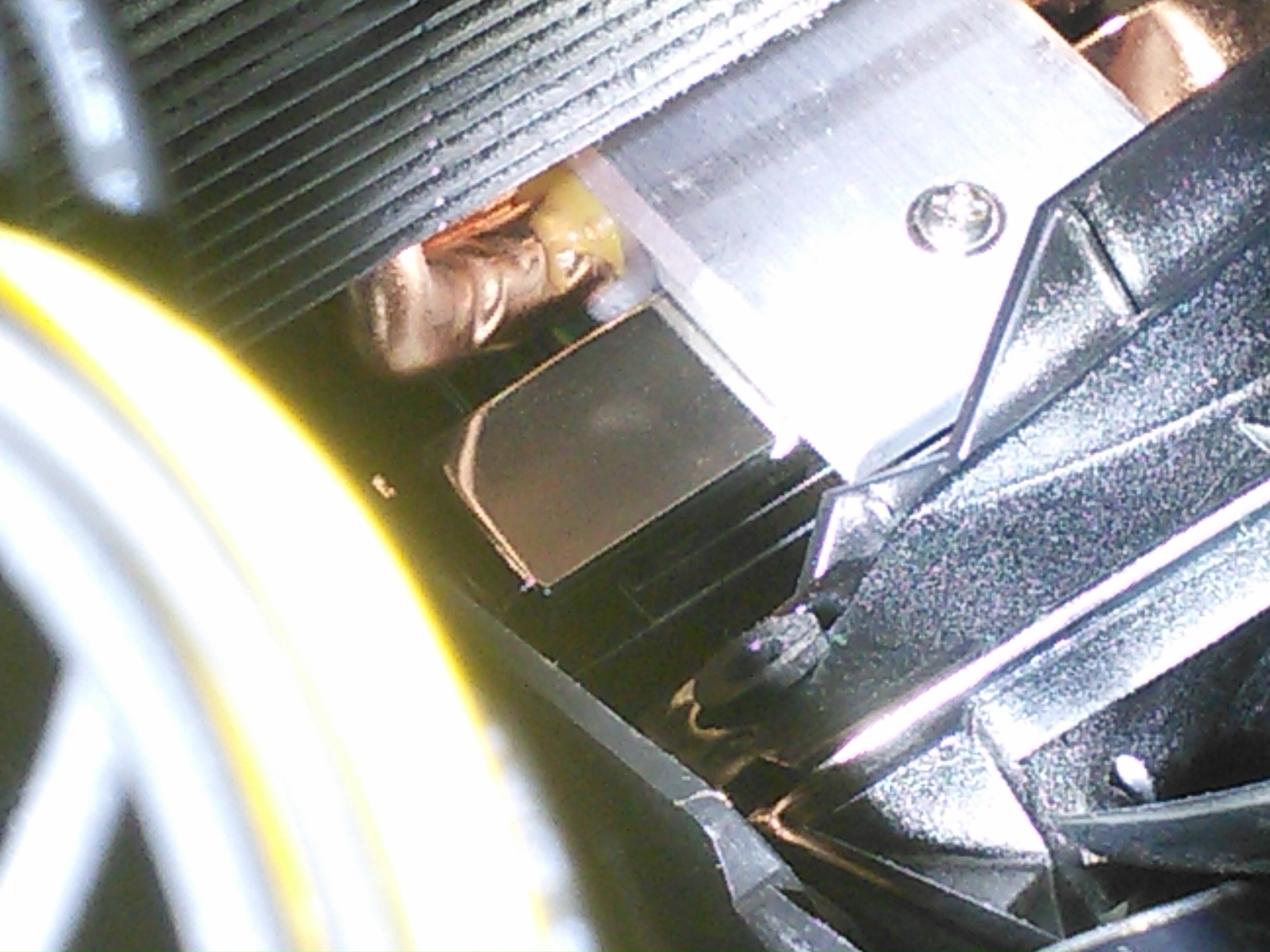

ok, habe jetzt alles mal gemacht - was mir aufgefallen ist, dass am CPU Kühler bzw. an den Heatpipes so eine komische orange Masse hängt - Ist das von den Heatpipes augetreten oder was ist das?

Das "gelbe Zeug" sollte dort nicht sein !
Kühler / Lüfter evtl. mit einem flachen Pinsel säubern !?
Evtl. war es "Plastik" Kühler abnehmen und entfernen -
Kühler wieder aufsetzen - vorher vorhandene WLP verstreichen - Schrauben ansetzen und ABWECHSELND "handfest" anziehen - immer nur eine / halbe Umdrehung -
