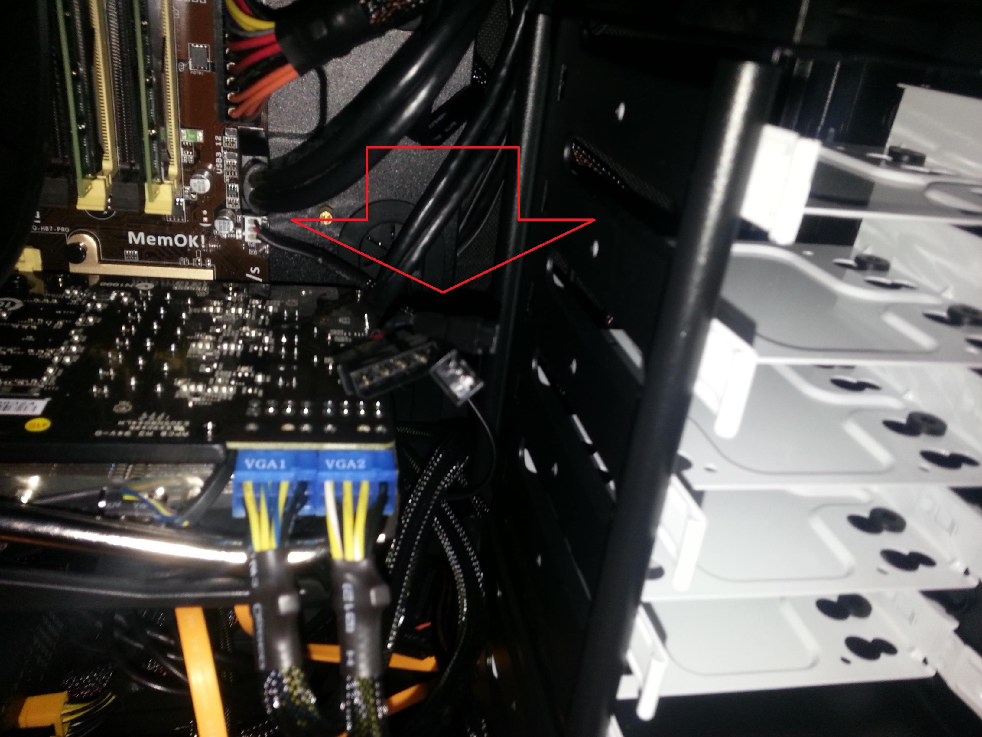

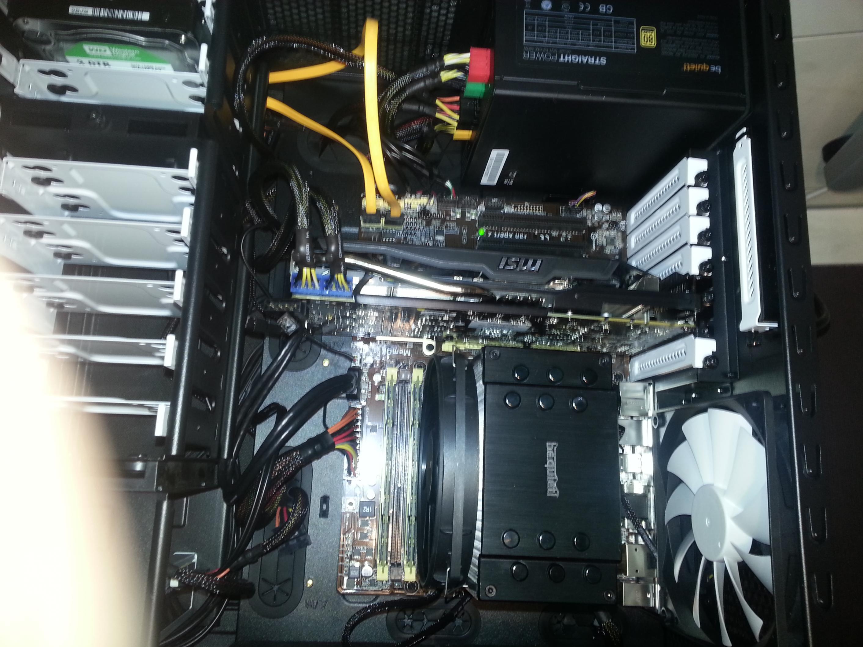

Des Weiteren habe ich euch einige Bilder geladen, vom Innenleben des Rechners. Vielleicht habe ich beim Zusammenbau des Rechners einen Fehler gemacht und auf einen anderen Bild sind drei Anschlüsse vom Gehäusen vorhanden, die ich nicht anordnen kann. Wisst ihr für was die gut sind?

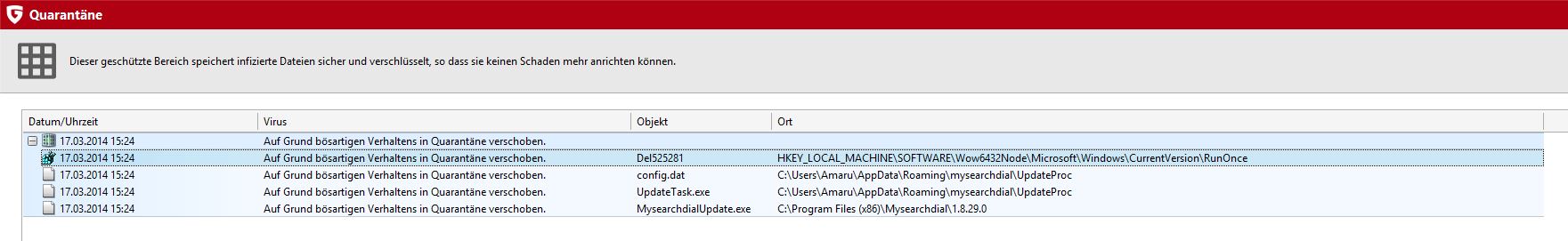

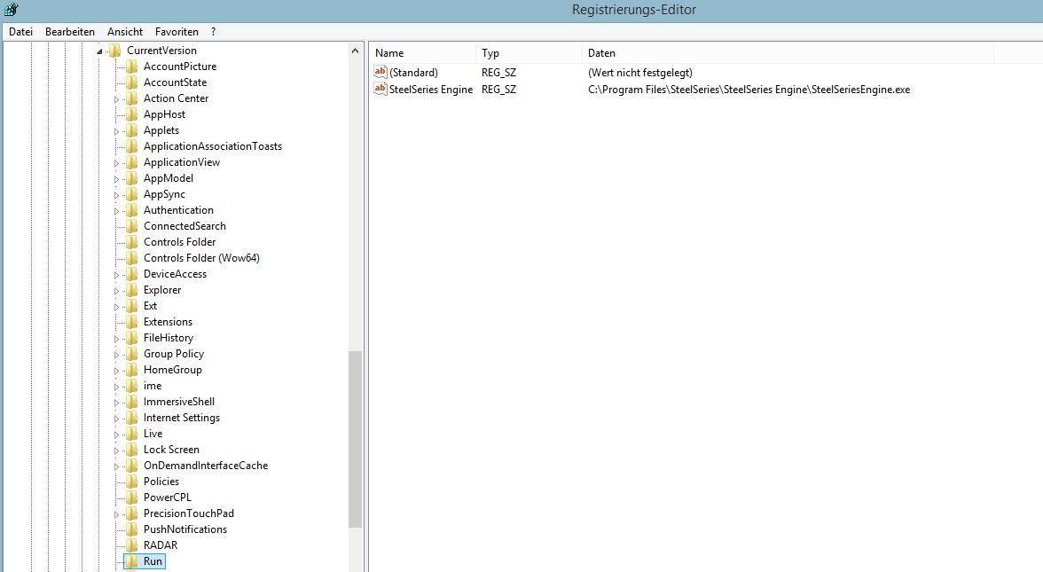

Was mir noch aufgefallen ist, dass mein Antivirus Programm eine Datei in die Quarantäne verschoben hat (siehe Bild). Ist die Datei vielleicht doch eine wichtige Datei? Weil sie aus der Windows-Registrierung kommt. Was ich noch gefunden habe, ist von der Windows-Registrierung (siehe Bild). Sind die Werte, die dort zu sehen sind so in Ordnung?
