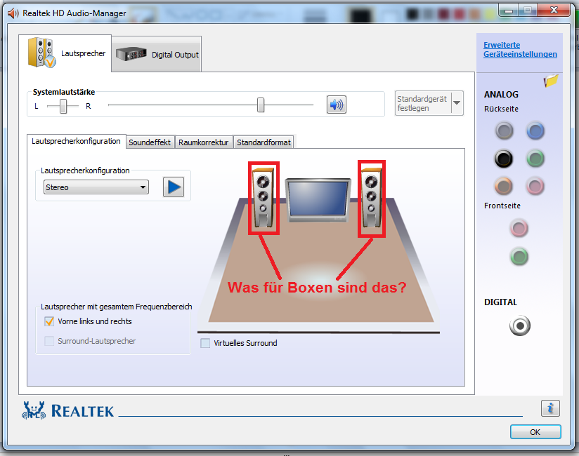

Jetzt habe ich aber ein Problem! Der Sound macht mir sorgen... :o

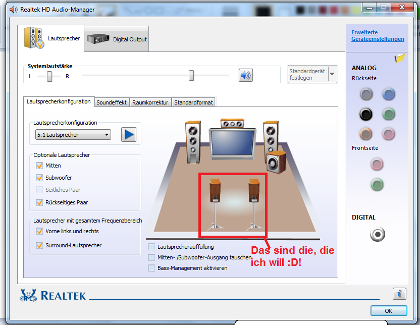

Ich habe den aktuellsten Treiber drauf installiert, und trotzdem will es nicht so wie ich will. Wenn ich in den Realtek HD Audio-Manager gehe werden mir bei "Stereo" andere Boxen angezeigt, die überhaupt nicht angeschlossen sind. Wenn ich aber "5.1 Lautsprecher" einstelle klingen beim Test die nicht vorhandenen Boxen, und danach die richtigen. Ergo funktioniert der Sound nicht...
Weiß da jemand Rat? Kenne mich mit Win7 überhaupt nicht aus, und hoffe mir kann da jemand helfen :D
Habe mal was angehängt. Wenn mehr Infos gebraucht werden, lasst es mich bitte wissen :)

Hallo
1. Bild sind Stereo Boxen
Die auf dem 2. Bild kannst DU ja nur ansteuern wenn auch ein 5.1 System angeschlossen ist
Hast du jetzt ein 5.1 System oder Stereo? Das wird aus dem Text nicht ganz klar. Welche Hardware (Mainboard und Boxen) sind es denn?
Zieh mal die Sound Stecker raus und wieder rein. Realtek frag dich dann (normalerweiser) ,was das für ein Stecker ist und da wählst du dann das passende aus.
Wenn du nur 2 Boxen angeschlossen hast, dann hast du ein Stereo-System. Dabei spielt es gar keine Rolle für den Soundchip, wo die Boxen im Raum stehen oder wie sie aussehen. Das ist nur für dich selbst interessant.

Hi :) Ja. Das ist klar. Aber wenn ich Stereo einstelle, funktioniert nichts. Nur bei 5.1 werden meine zwei Boxen angezeigt. Außerdem funktionieren sie nur wenn ich auf "Testen" klicke. Bei Videos etc funktionieren sie auch nicht.

Sieht so aus als würde Realtek die Boxen als Rear-Boxen erkennen. Siht man auch an dem Bild rechts, da ist der schwarze Kreis nicht verbleicht -> ist was eingesteckt. Stereo muss aber in Grün.

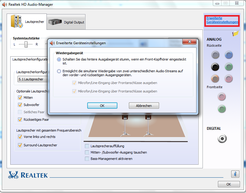

Im Anhang sind mal die erweiterten Einstellungen zu sehen.

Hm, ist echt doof so. Du könntest zwar den haken bei Lautsprecherauffüllung setzen (unten Mitte) schätze aber mal dass das nicht besonders toll klingt. Ansonsten... hast du noch Frontanschlüsse am Gehäuse? Denn ansonsten fällt mir als "Problemlösung" nur noch ne Asus Xonar DGX ein...
Es ist ja so. Wenn ich "5.1 Lautsprecher" ausgewählt habe, und zum Test auf die zwei unteren (richtigen) Lautsprecher klicke, passt alles. Klingt super. Nur spielen sie ansonsten keinen Ton ab... Da war ich mit XP besser bedient :D
Jetzt habe ich mal "Lautsprecherausfüllung" aktiviert. Wenn ich den Ton jetzt hochstelle oder so hör ich auch was. Videos aber immer noch nicht?!
Das Problem mit 5.1 ist das deine Boxen da als die hinteren angesprochen werden, also nur das wiedergeben was hinten sein soll. Wenn du nun Musik oder so abspielst wird die aber auf den vorderen Boxen wiedergegeben. Durch die Lautsprecherauffüllung wird ein Stereo-Ton auf alle Boxen gemischt. Bei Video ist es vermutlich so das erkannt wird das es eigentlich 5.1 sein sollte und deshalb die Auffüllung nicht greift.
