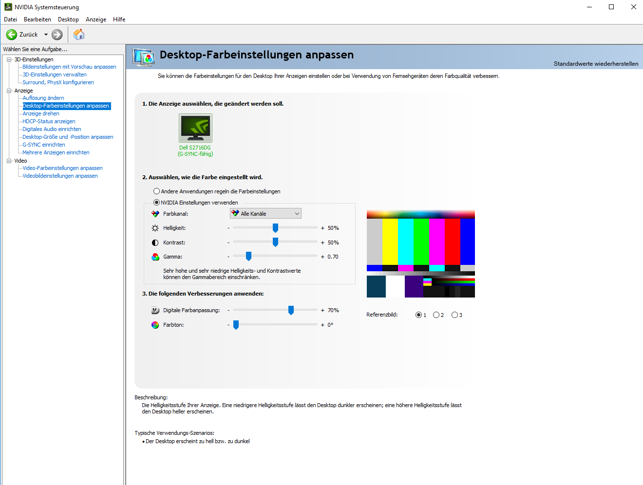

Wenn du willst kann ich dir meine Einstellungen posten. Die Einstellungen von TFTCentral fand ich persönlich zu lasch, als AMOLED User.
Ich probiere gerne alles aus, also nur zu :-)

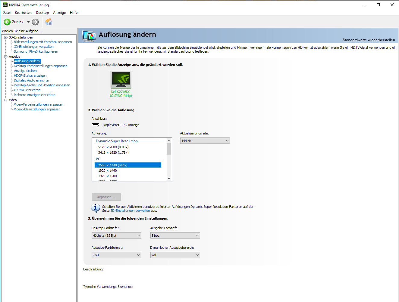

Gleich vorweg, ich neige zu Extremitäten :) Um dasselbe Ergebnis zu erreichen musst du sowohl in den Nvidia Desktop-Farbeinstellungen, als auch beim Monitor selbst Änderungen vornehmen.
In den Nvidia Desktop-Farbeinstellungen habe ich folgendes eingestellt:
Und am Monitor an sich folgende Optionen:
Helligkeit: 100%
Kontrast: 95%
Farbeinstellung: Standard
Die Farbeinstellungen werden anfangs ungewohnt sein, aber für mich sind sie als WQHD AMOLED User perfekt :)
Kontrast 95% und digitale Farbanpassung 70% ist schon stark übersättigt. Und das sage ich als jemand, der sehr kräftige Farben mag.
Jop und dürfte total unansehnlich sein.
Das hat auch nix mit OLED zu tuhen.....
Da wären wir wieder bei den Thema TN auf IPS quallität zu bekommen in dem fall auf OLED.. was unmöglich ist.
Das Bild dürfte so extrem scheußlich ausschauen und Bandig + die ganzen anderen macken kommen da extrem zum vorschein.
Ich frage mich wieso solche leute denne TN kaufen wenn se damit nicht glücklich werden da besseres gewohnt und dann verzweifelt die sättigung hoch drehen..
Jo, die Dells sind zu blass. Da sie keine Gamma Einstellung haben, musst du das im Nvidia Treiber ändern.
Stell den Gamma wert von 1.00 runter auf 0.7 bis 0.85 rum, je nach geschmack. Das nimmt die blässe weg.
