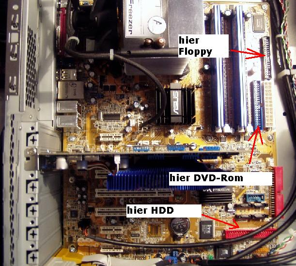

ich hab mal ein bild mit bei gepackt, wie ich im moment alles angeschlossen habe...

dann nimm ma de anderen roten ide-kanal!
warum hast du eigentlich 3 ide-kanäle?
ich dacht immer es gibt nur mobos mit zwei kanälen
hab allerdings auch schon welche mit 4 gesehn ... :(
Leute! Das Board hat nur einen IDE Steckplatz, an den dann auch logischerweise nur 2 IDE Geräte angeschlossen werden können. Weitere IDE Steckplätze werden über einen separaten Controller bereitgestellt, der sowohl IDE alsauch S-ATA Festplatten ansprechen kann!. Deshalb muss bei der Installation zwingend ein Treiber für eben den Controller installiert werden!
Schonmal im Bios geschaut, ob der Controllermodus von Raid auf IDE gewechselt werden kann? Der IDE Modus ist für ne Singleplatte natürlich sinnvoller. :eek:
Näheres steht bestimmt auch im Handbuch! Kann ich mir nur grad ned runterladen, da der Server von Asus fertig ist :lol:
ja genau, ich kenne eigentlich auch nur boards mit 2 ide kanälen.
die beiden roten ide kanäle sind die raid-primary und secondary ports
und die übersetzung des bios ins deutsche ist echt grotten schlecht...
ich habe das jetzt schon soweit hin bekommen das ich einstellen kann das er zuerst von cd bootet und dann erst von festplatte, die erkennt auch das bios.
nur wenn ich windows instalieren möchte sagt er nachdem alle treiben reingeladen hatt, dass er kein installiertes laufwerk findet???
Du mußt hier *klick* den Treiber für den IT8212 ATA RAID Controller runterladen, auf Diskette ziehen und am Anfang der Installation per F6 einbinden! ;)
Wie schon mehrmals gesagt musst du ins BIOS und sicherstellen, dass der [font=Arial, Helvetica, sans-serif]ITE 8212F-Controller auf keinen Fall auf "RAID" eingestellt ist, sondern auf IDE. Aktiviert sollte dieser OnBoard-Chip natürlich auch sein - das musst du auch im BIOS prüfen.

und zwar war da immer die rede von der f6 install disk, die aber ist nur für die s-ata und raid treiber, man muss sich die treiber für den ite 8212f-controller auf diskette ziehen, dann über f6 einfügen und alles klappt.
danke nochmals für eure hilfe, auf den ite treiber wäre ich jetzt garnicht gekommen, da ich eigentlich davon ausgegangen bin, das der in windows mit bei ist. naja man kann sich auch irren ;)
