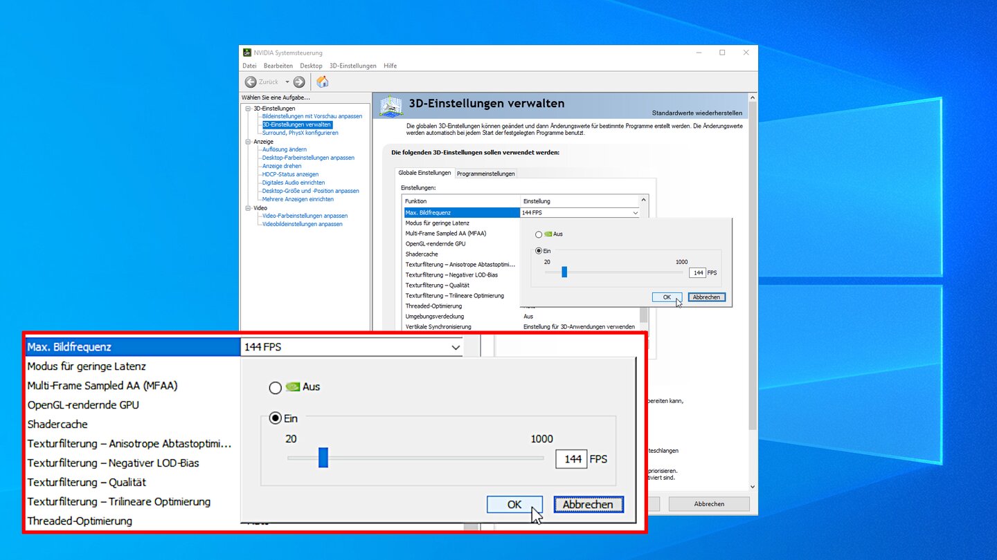

Also was du mal probieren könntest wäre die FPS im Nvidia Treiber zu limitieren.
Keine Ahnung was du für einen Monitor benutzt, aber stell im Treiber die Max. Bildwiederholrate auf 2-3 unter deiner Monitorrate.
Kann dein Monitor 144 Hz, stellst du zb auf 142.
Dadurch sollte sich der Energieverbrauch senken, weil nicht soviel Last.
