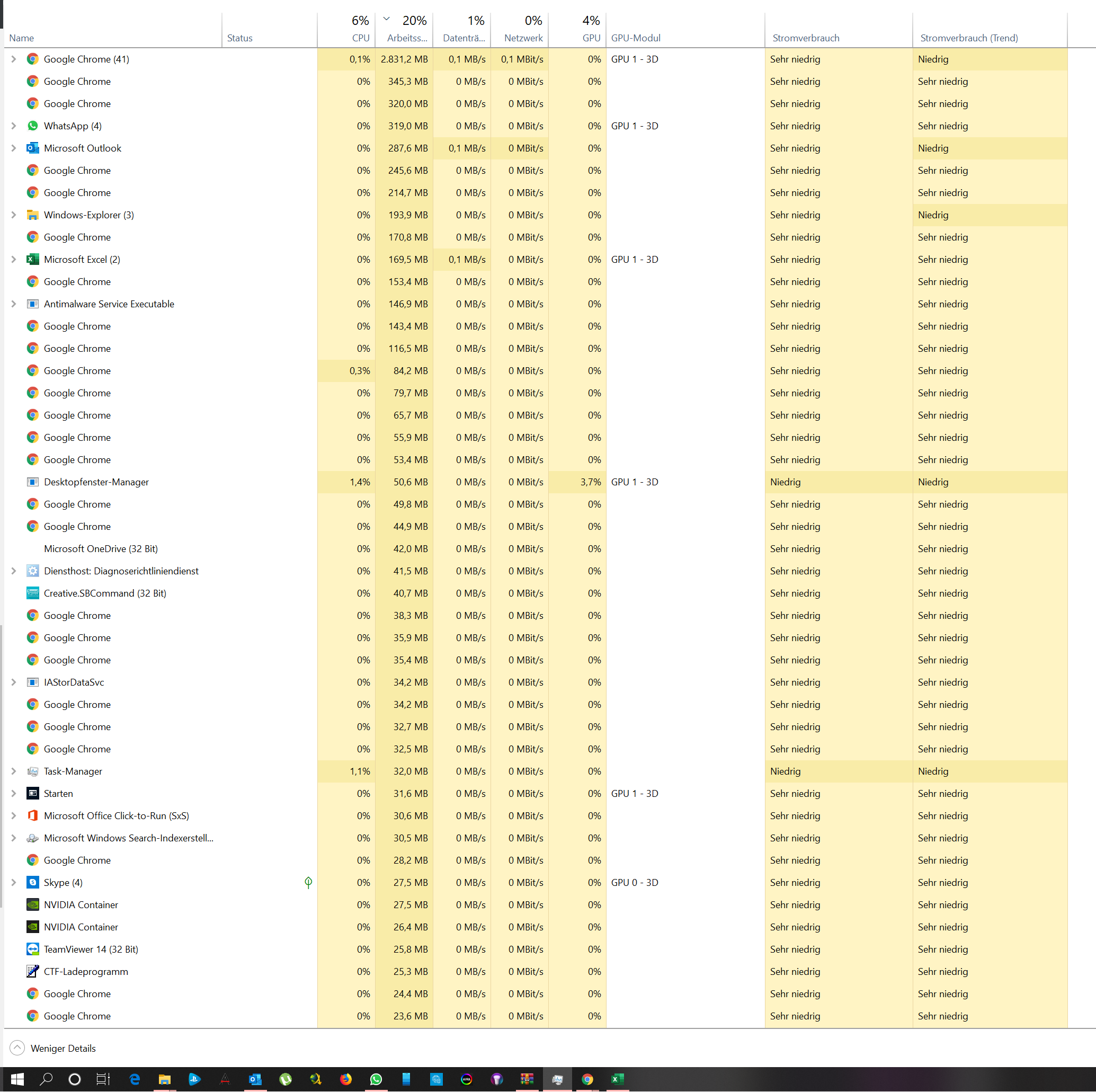

Also wenn der Wechsel des Desktop Backgrounds kommt Zeigt er einen Sehr Hohen Stromverbrauch beim Explorer an und die Auslastung der Graka geht auf Knapp 36% Hoch
Windows Version 10 Pro Build 10.0.18362
Ram Timings Timings: CL16 16-16-36
Netzteil 1200 Watt Asus
Samsung 970 EVO Plus 1 TB, Solid State Drive
36 Grad CPU Temp
das Mit dem Netzwerk fehler der 5GB Schnittstelle ist ja eher Zweitrangig und liegt auch Laut andere Foren an den Treibern
Wenn ich den Hintergrundbild wechsel Abschalte ist das Problem weg.
Allerdings kann das doch nicht nur daran Liegen bei den Sachen die Verbaut sind.
Wenn so ein einfacher Laptop mit 8GB Arbeitsspeicher das genau so kann und besser sehe ich das nicht ganz ein bei der neuen Konfig

Ne nix gebracht jedes mal geht die GPU Auslastung bei dem Dienst Desktopfenster-Manager hoch
kann es dann an der Graka Liegen?
