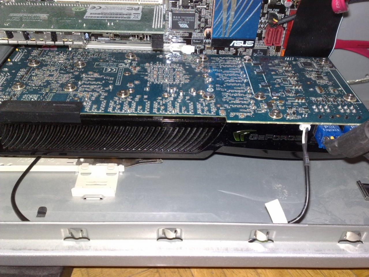

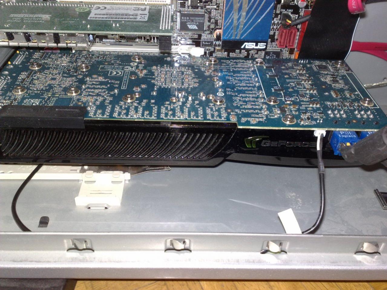

bei nvidia sollte deiner karte so ein kleines 2-poliges kabel beiligen (SPDIF), das du an deine soundkarte oder den soundchip vom mainboard anschließen kannst und mit dem kleinen anschluss neben den 6-pin steckern an deiner gtx280 verbindest. dann sollte auch sound über hdmi klappen ;)
generell lassen sich aber sogut wie alle deine probleme auf die vga-verbindung zurückführen. glaub mir sobald du das ganze mit hdmi dran hast, wird alles so gehn wie dus dir vorstellst!
ich habs grad mal selber ausprobiert (gtx260/ toshiba 42") und es funktioniert wunderbar, obwohl die lautsprecher richtig crappy sind von dem fernsehr :D
hab noch ein bild angehängt, dürfte ähnlich aussehen bei dir
geht das Kabel bei dir an SPDIF_I oder SPDIF_O?
ja vom AUSGANG AM MAINBOARD zum EINGANG AN DER GRAKA ;)
k das müsste dann der Output sein. Danke dir :)
