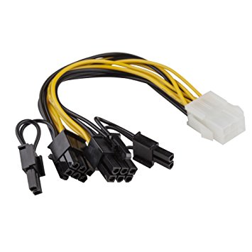

Ich verwende noch folgende Adapter
Damit schließe ich Riser und GPU direkt über ein Kabel ans Server-NT an.

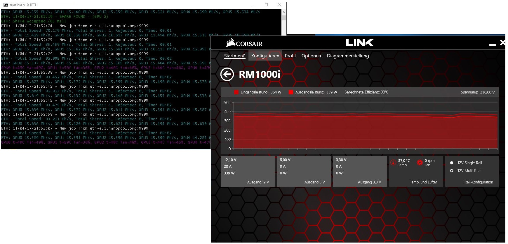

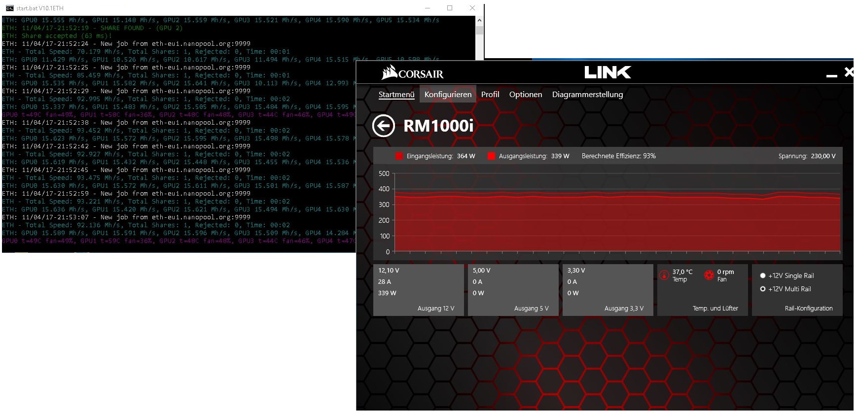

Inzwischen bin ich sehr günstig an ein Corsair RM1000i 1000W NT gekommen. Dieses ist jetzt einige Tage im Einsatz. Dennoch hat sich die Stabilität nicht sonderlich verbessert.

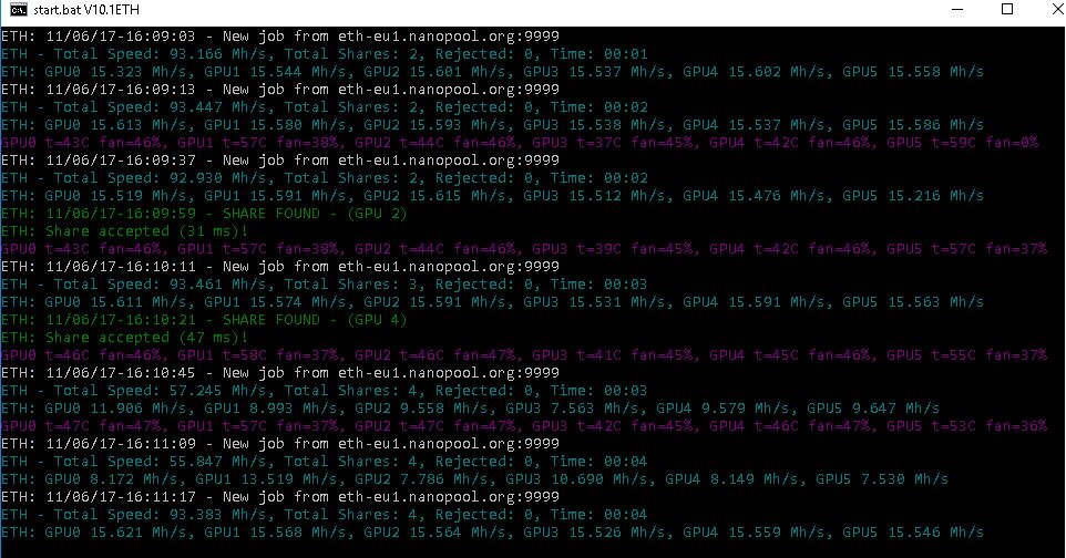

Stromverbrauchswerte und Miningergebnis:

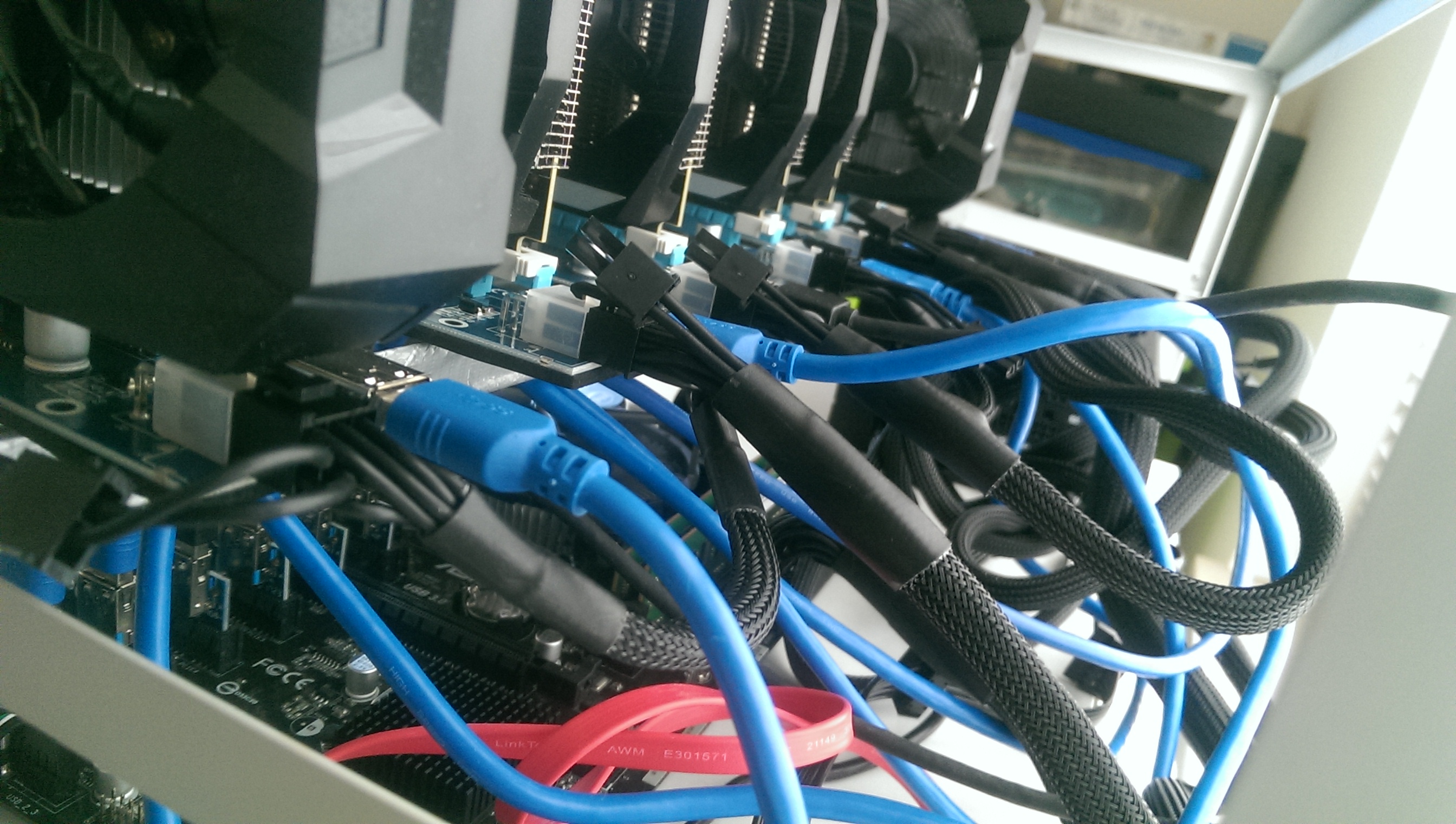

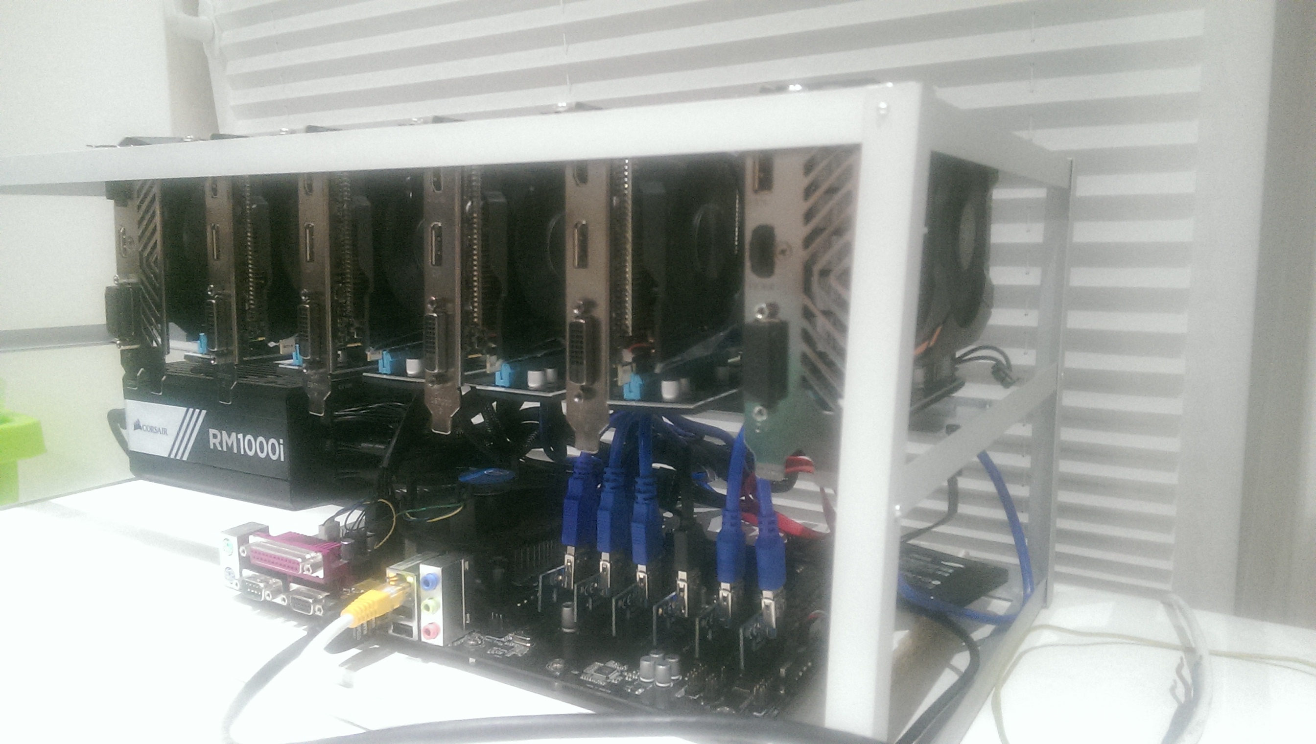

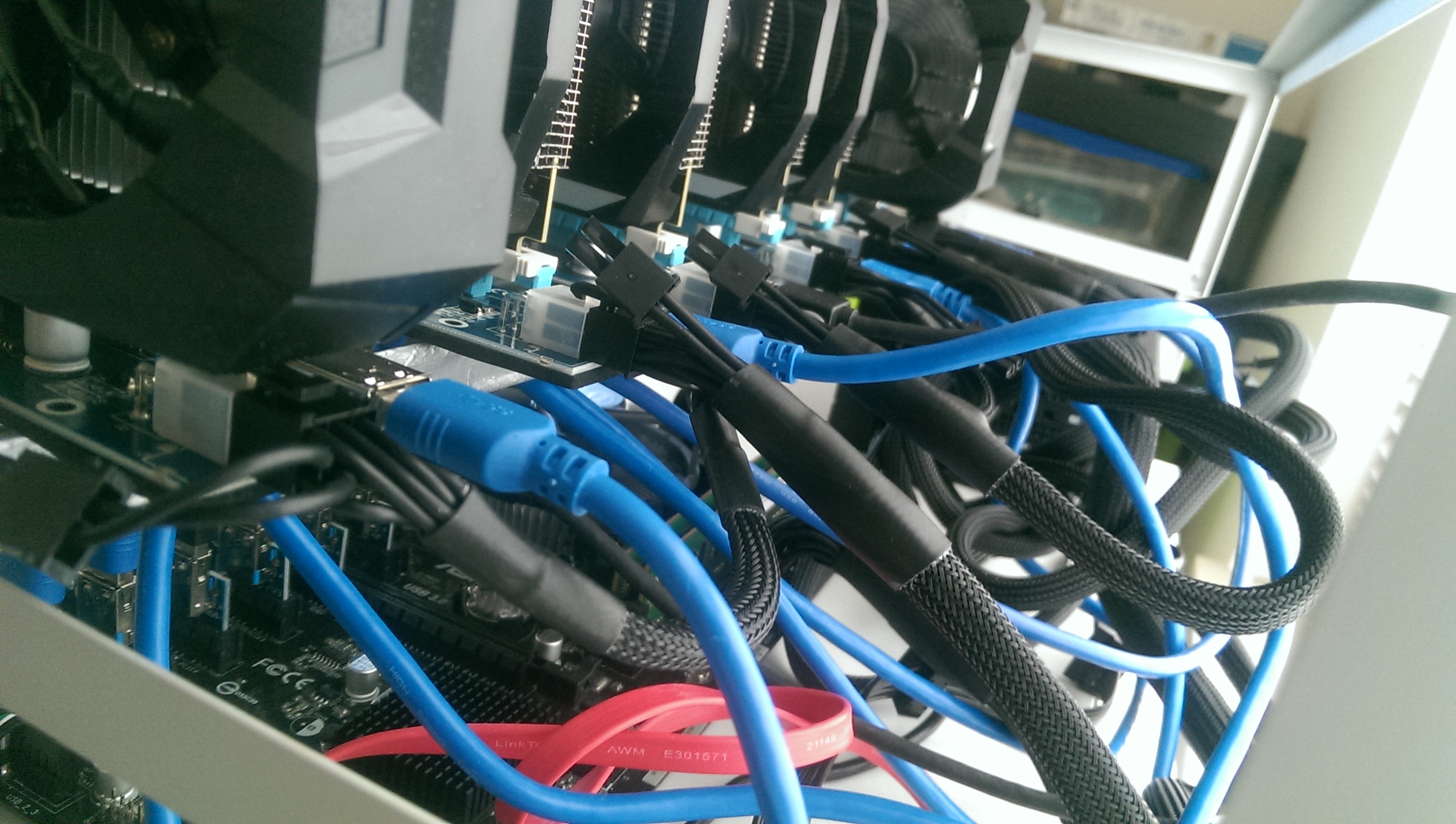

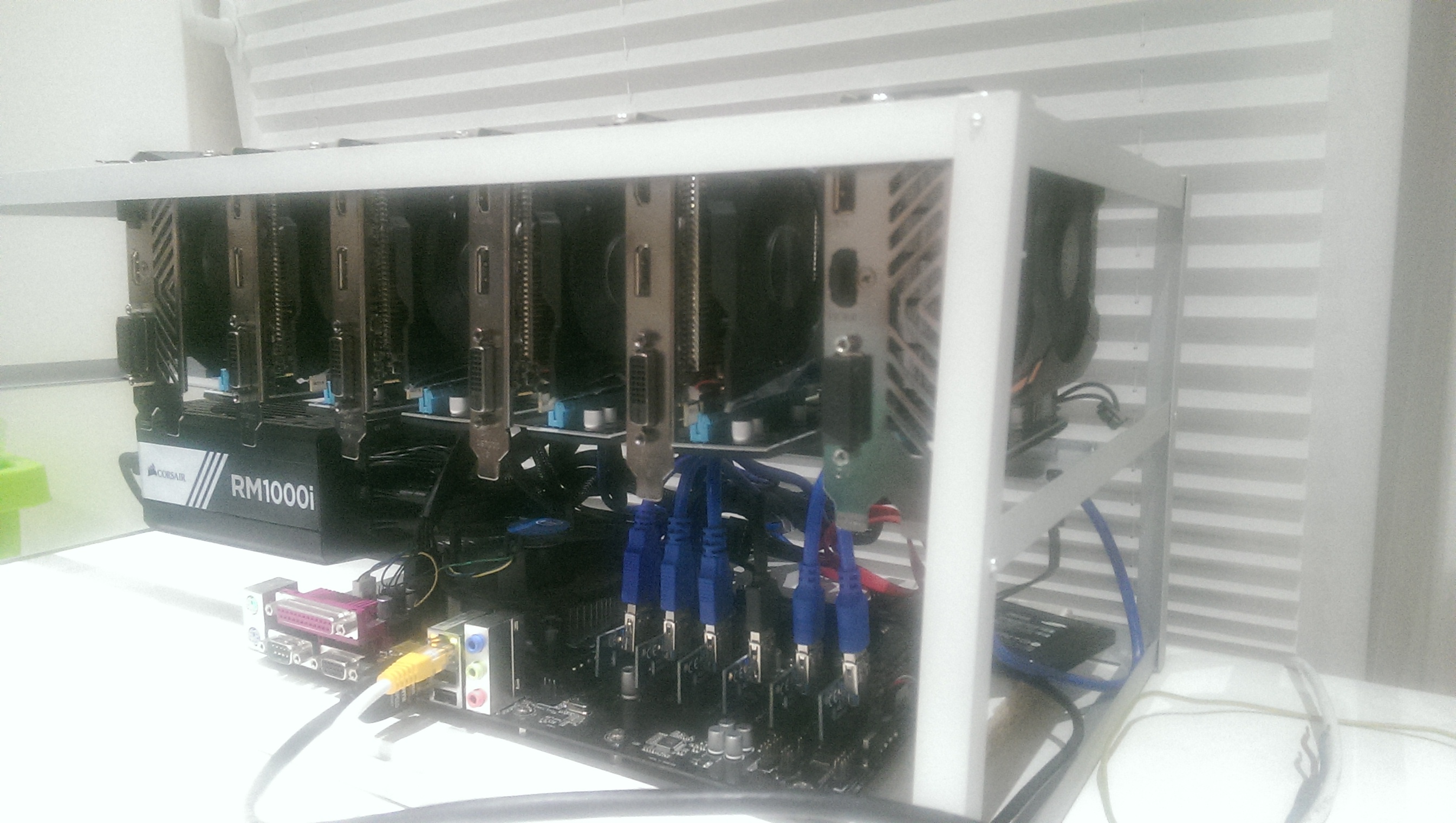

Angeschlossen ist nun alles per powered 6 Pin USB Riser direkt vom PCIe Steckplatz des Netzteiles aus. Stromversorgung am Mainboard findet nicht statt:

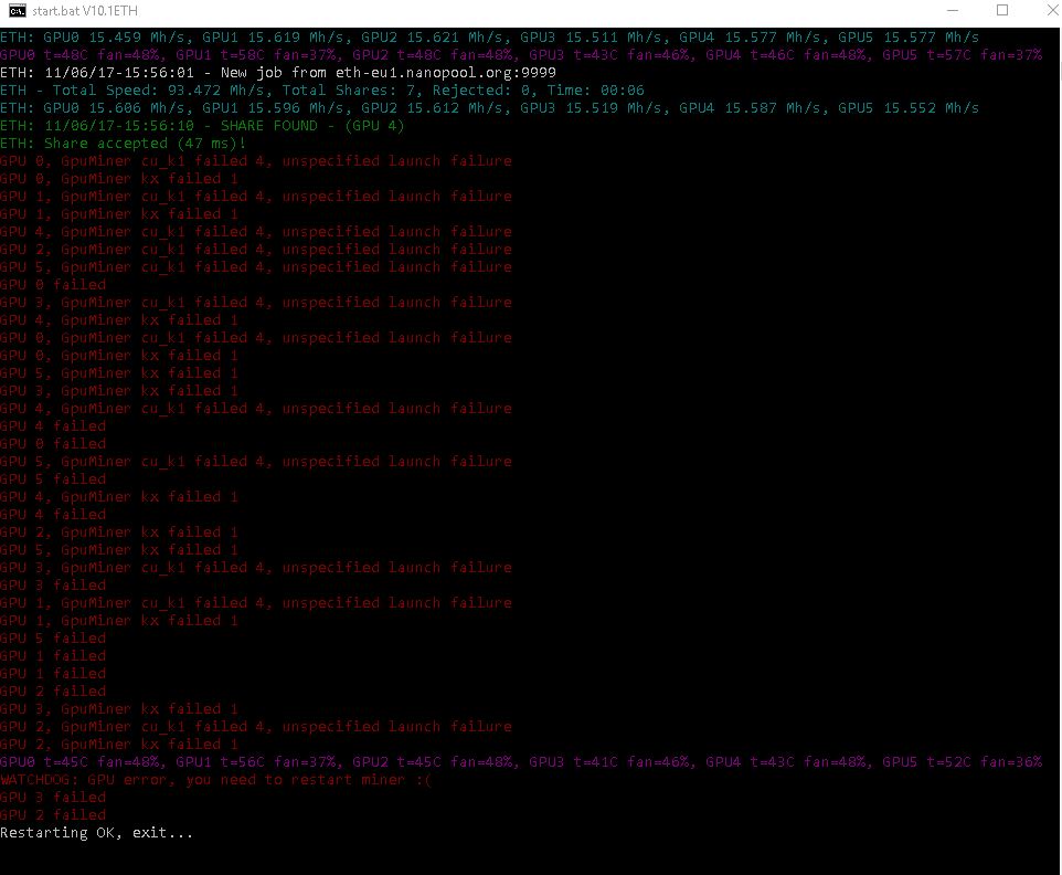

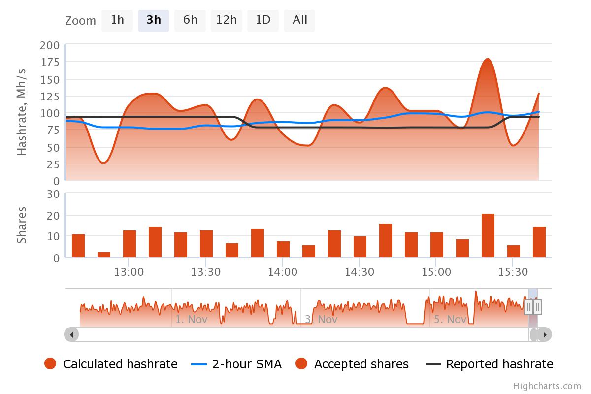

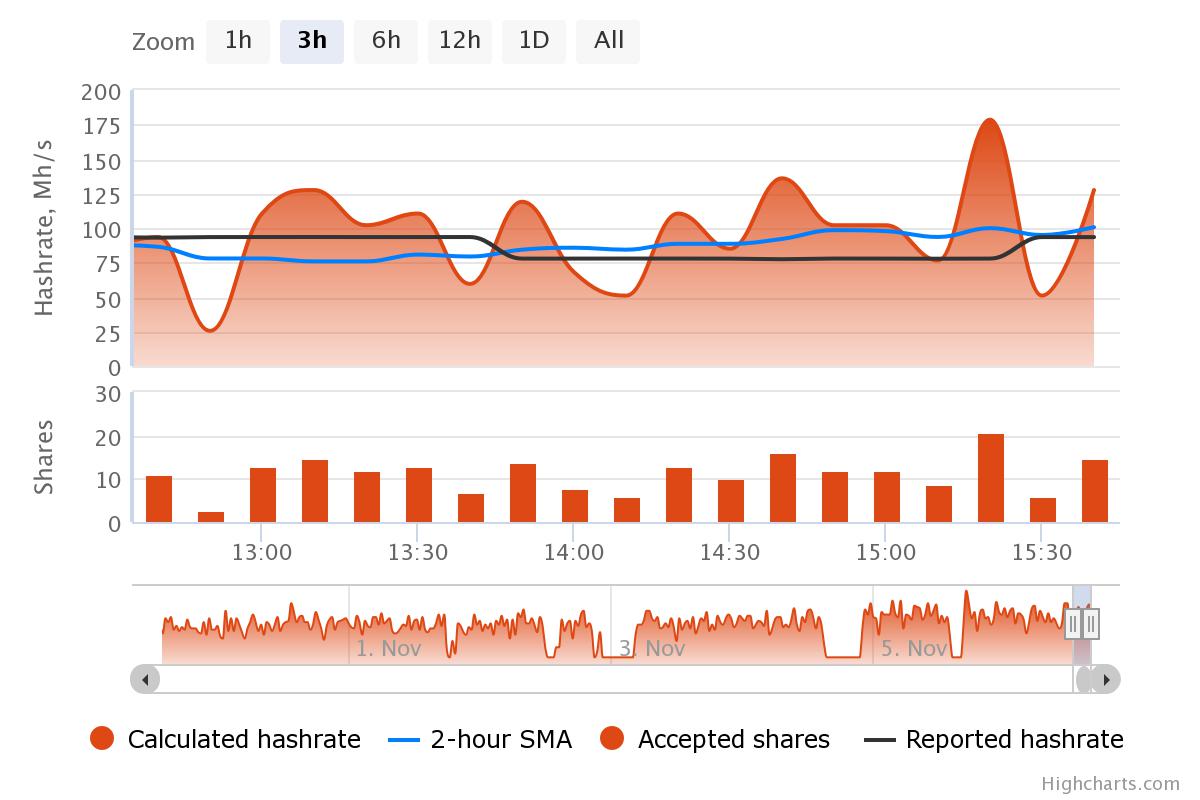

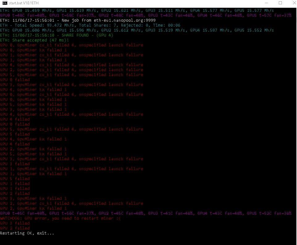

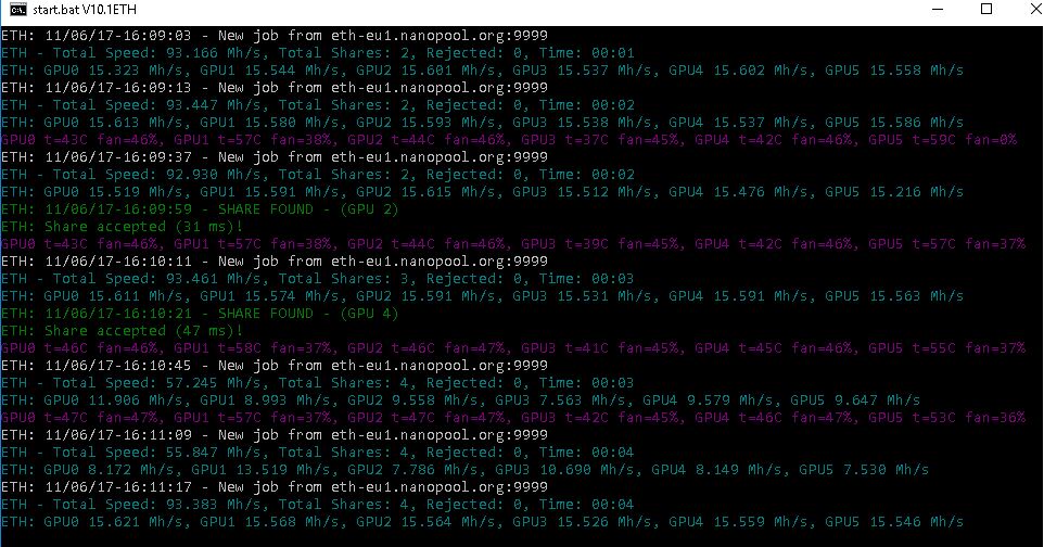

Dennoch kommt es immer wieder zum einsacken der Mh/s oder das sich eine Grafikkarte ganz verabschiedet:

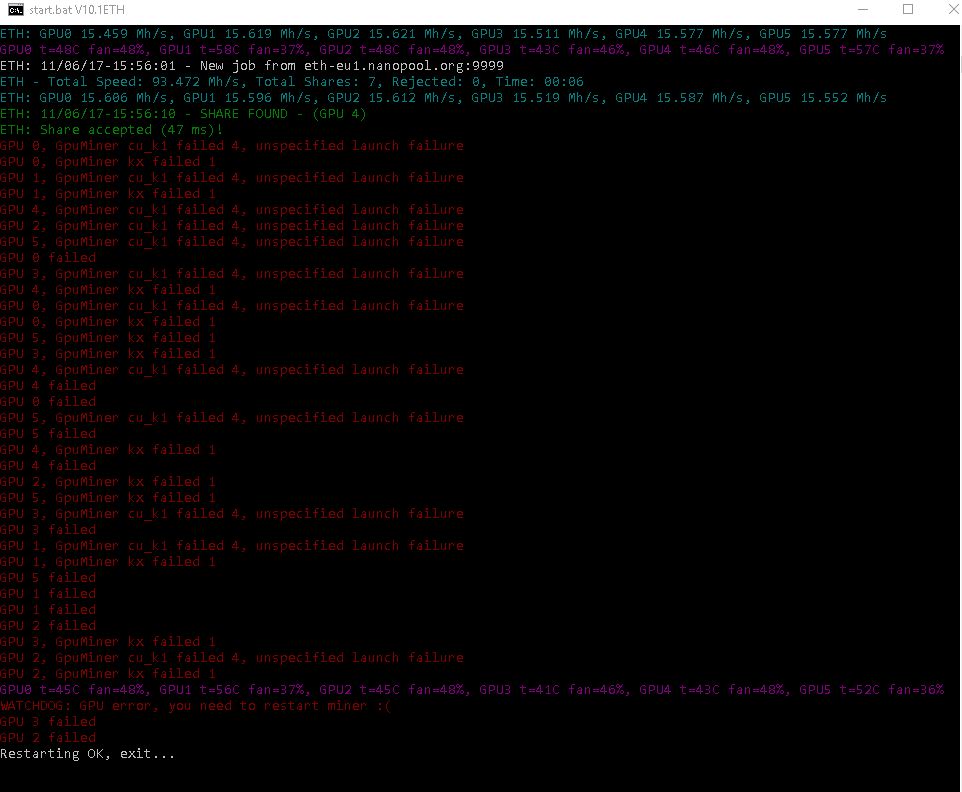

Oder Claymore gibt folgdens Fehlerbild aus:

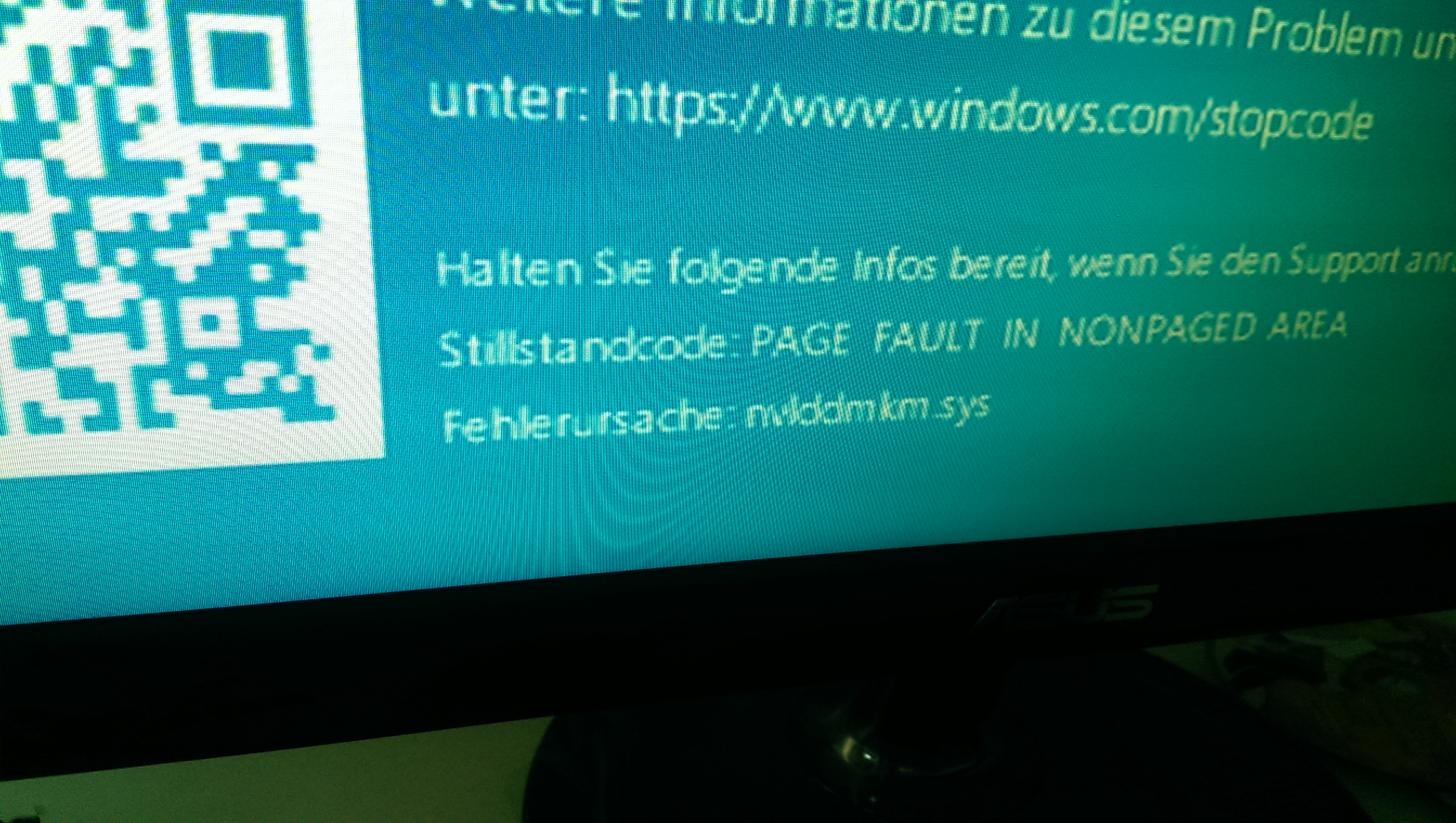

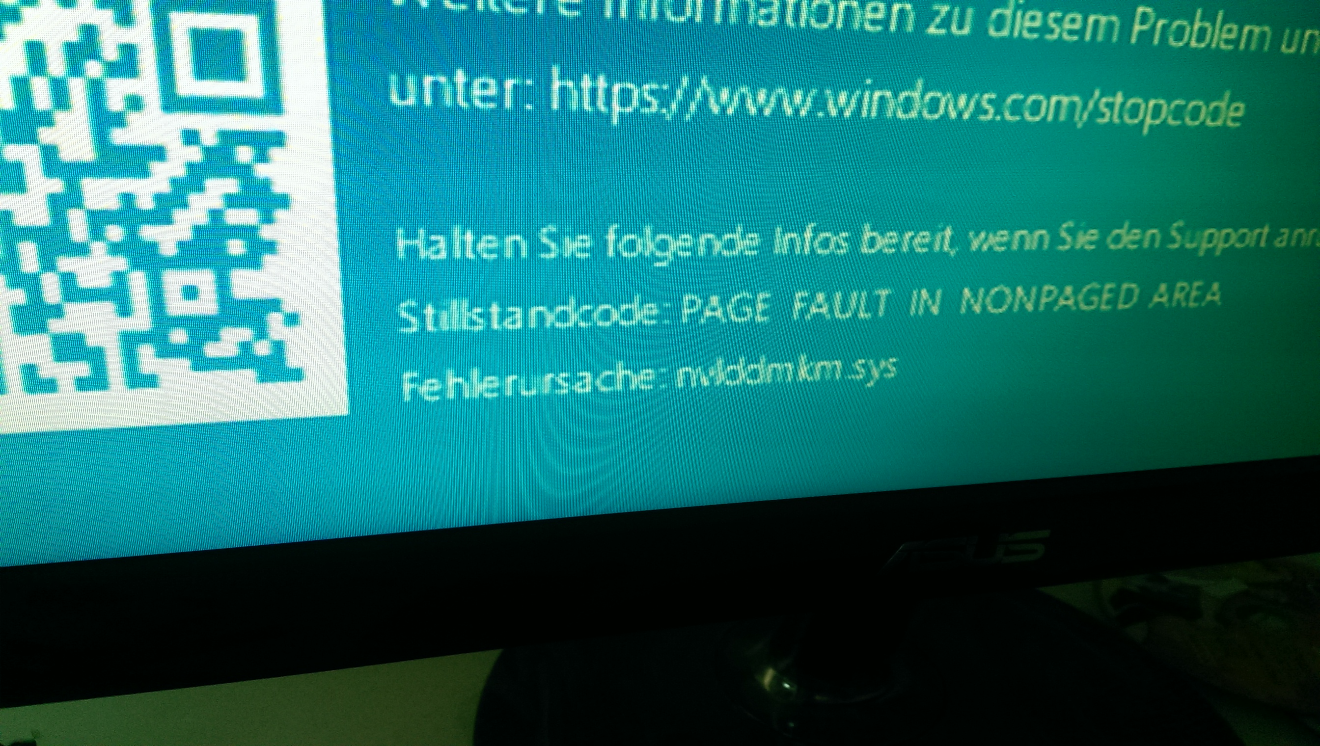

Wenn ich dann neustarten möchte gibts einen Bluescreen:
Why?
Dachte ich auch. Treiber wurden bereits mithilfe des DDU Tools deinstalliert und neu installiert. Brachte keine Besserung
Welche Treiberversion empfehlt ihr? Die in der Claymore Readme benannte bricht während der Installation mit dem Hinweis "System inkompatibel" ab.
Derzeit ist der Treiber 385.28 installiert.

Die Fehlermeldung kenne ich. Da ist eine Karte zu weit übertaktet. Wenns gut läuft startet nur Claymore neu, wenns schlecht läuft stürzt der ganze Rechner ab. Jetzt bist du bei +950MHz VRAM-Takt? Geh mal auf +700MHz mit dem Speichertakt runter und probiere es dann erneut. Da hilft auch kein besseres Netzteil und auch sonst nichts. Später kannst in 30 MHz-Schritten wieder auf 850/910 erhöhen wenns stabil läuft. Definition stabil: 48h keinen inkorrekten Share.

Crescender schrieb:
... Da ist eine Karte zu weit übertaktet... ...Definition stabil: 48h keinen inkorrekten Share...
Ich beziehe deinen Hinweis auf die Claymore Fehlermeldung:
Danke für den Hinweis. Spiele natürlich immer mal wieder mit den Taktraten. Derzeit laufen alle Karten mit +925 VRam Takt.
Zur Stabilität.. bisher hatte ich nie inkorrekte Shares sonder lediglich die Claymore Abbrüche und restarts.
