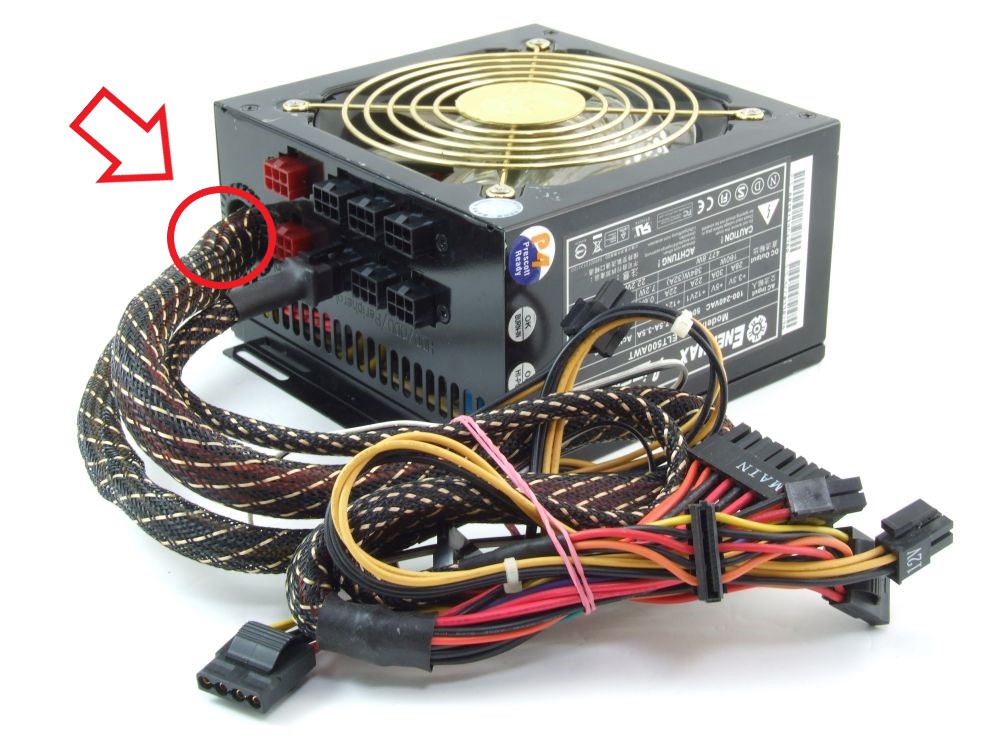

Necareor schrieb:
Welches Netzteil ist es denn genau? Wichtig ist ja v.a. die Leistung auf der 12V-Schiene.
Es handelt sich um ein älteres Modell: Enermax Liberty 500W ATX 2.2 (ELT500AWT)

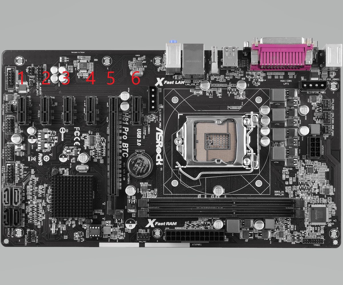

Durch die Nutzung des PCIE 16x Anschluss würde ein PCIE 1x Anschluss blockiert.
Warum? Das Bord hat 6 PCIe Slots. Alle im gleichen Abstand. Alle können eine 1 Slot Karte aufnehmen. Warum wird ein Slot blockiert, wenn man den PCIe 16x nutzt?
Weil durch die Nutzung von Dualslot Grafikkarten wie die 1050ti der PCIE 1x Slot unter dem 16x blockiert ist.

Die verwendeten 1050 Ti werden alle ohne extra Stromversorgung betrieben. lediglich die Riser werden je nach dem per Molex oder Sata mit Strom versorgt.
Die nicht modularen Stränge des NT sind komplett bestückt. Mit einem weiteren modularen Strang (glaub per 6 Pin angeschlossen wird die Extender Karte und ein weiterer Riser versorgt.
Sollte hier mehr auf die modularen Stränge gesetzt werden?

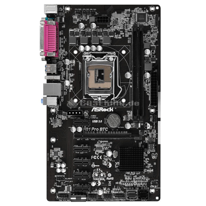

Die Instabilität könnte daran liegen, dass die gesamte Stromversorgung nur über den Hauptstrang des Netzteils erfolgt!?:
Sind diese Anschlüsse die eben erwähnten "Schienen"?

Und nein der PCIe 16x Slot wird nicht blockiert, alle Karten werden per Riser angeschlossen, egal ob powered oder unpowered.
Natürlich wird beim direkten Anschluss der Grafikkarte am PCIe 16x (Bild Anschluss Nr. 5) der links daneben liegende PCIe 1x Anschluss (Bild Anschluss Nr. 4) blockiert. Habe es doch ausprobiert. Daher die Verwendung der PCIe Extender Karte. Der 16x Anschluss ist frei und per Adapter ist an Anschluss Nr. 4 die Extender Karte mit weiteren 4 PCIe 1x Anschlüssen angeschlossen.

Nochmal alle Karten werden per Riser angeschlossen, da blockiert nix.
Die Molex Anschlüsse am Board selber nur dann verwenden, wenn unpowered Riser verwendet werden, du hast aber powered Riser.

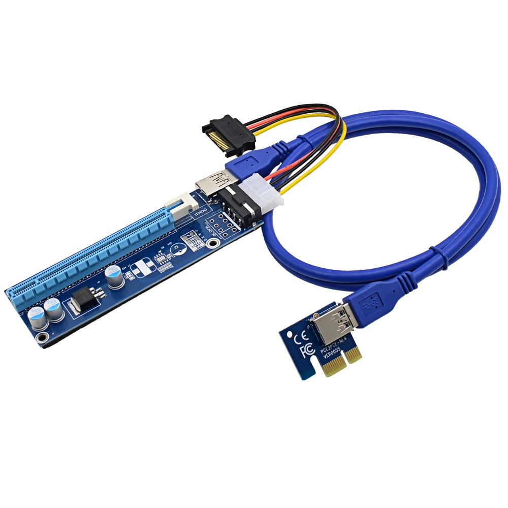

Hatte lange Zeit Probleme mit mehr als 3 oder 4 Karten gleichzeitig. Mit den alten Risern war es nicht mal möglich, eine (!) 1050 in einem Rechner mit einem 500W-Netzteil zu betreiben. Mit dem neuen Set Riser kein Problem. Ich bin mir nicht sicher, ob es in diesem Fall wirklich am Netzteil liegt. Ich würde eher sagen der Strom kommt bei den Karten nicht an. Meistens haben die SATA-Stränge von Netzteilen 3 Stecker. Dann zieht man aber über den kompletten Strang schon 225W - im Betrieb 162W. Dafür sind die Leitungen meistens gar nicht ausgelegt. Ich kann folgende Riser empfehlen:
http://www.ebay.de/itm/6X-USB-3-0-P...apter-Power-Cable-ETH-BTC-Mining/202039495222
Die haben den Vorteil, dass man an die Slots gleich ein 6-Pin-PCI-e-Stecker anschließen kann. So geht der Strom direkt dorthin, wo er soll, vorausgesetzt man hat ein Netzteil, dass genügend PCI-e-Stecker hat. Diese Riser sind qualitätsmäßig auch deutlich besser als der andere Schrott, den ich gekauft habe.
