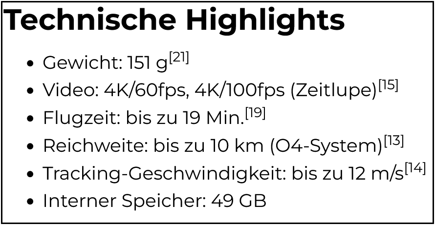

Falls ja, die 100fps Videos der DJI Neo 2 sind laut der Spezifikation Zeitlupenvideos.
Auszug von https://djistore.de/drohnen/drohnenfotografie/dji-neo-2/
SimmiS schrieb:
Ich vermute mal du meinst 100fps?

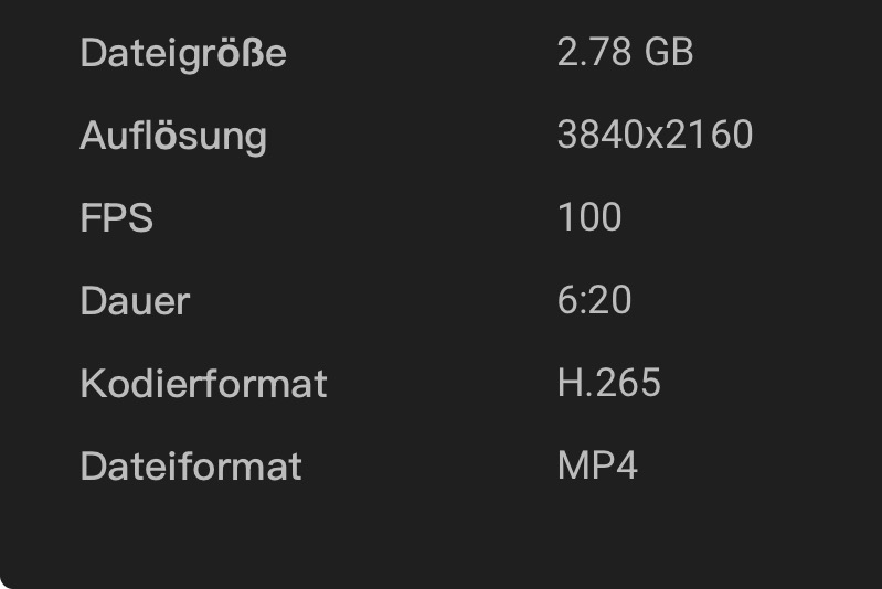

Okay.. aber ich Blicks terotzdem nicht, wenn ich diese Videos am iPhone in der DJI App anschaue vom Speicher der Drohne werden sie normale abgespielt wie ich sie will. Sobald ich sie sichere aufs iPhone, werden sie (und erst ab einer gewissen Zeite, zb nach 10 sek, und nur wenn es lange Videos sind!) in Zeitlupe abgespielt. Wie kann ich die nun am iPhone abspielen sowie sie auf in der App abgespielt werden?
Also meintest du ja tatsächlich 100fps.
Das sind also definitiv Zeitlupenvideos.
Habe kein iPhone, deshalb weiß ich da selbst nicht wie man die dort in normaler geschwindigkeit laufen lassen kann.
blubberbirne schrieb:
Daten vom Video? Codec, wieviel MBit
Siehe mein Bild.
