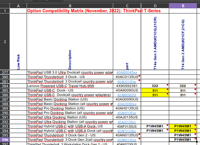

Die Kompatibilitätsmatrix sieht auch okay aus:
(https://download.lenovo.com/pccbbs/options_iso/ocm_nov_2022.xlsx)

Wie genau liest man die Compat Matrix? Sehe ich das richtig, dass das T14s G3 mit offiziellem USB4 nicht supported wird mit dem TB Dock G2?
Ja, wundert mich auch
