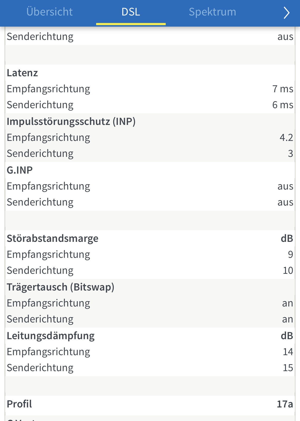

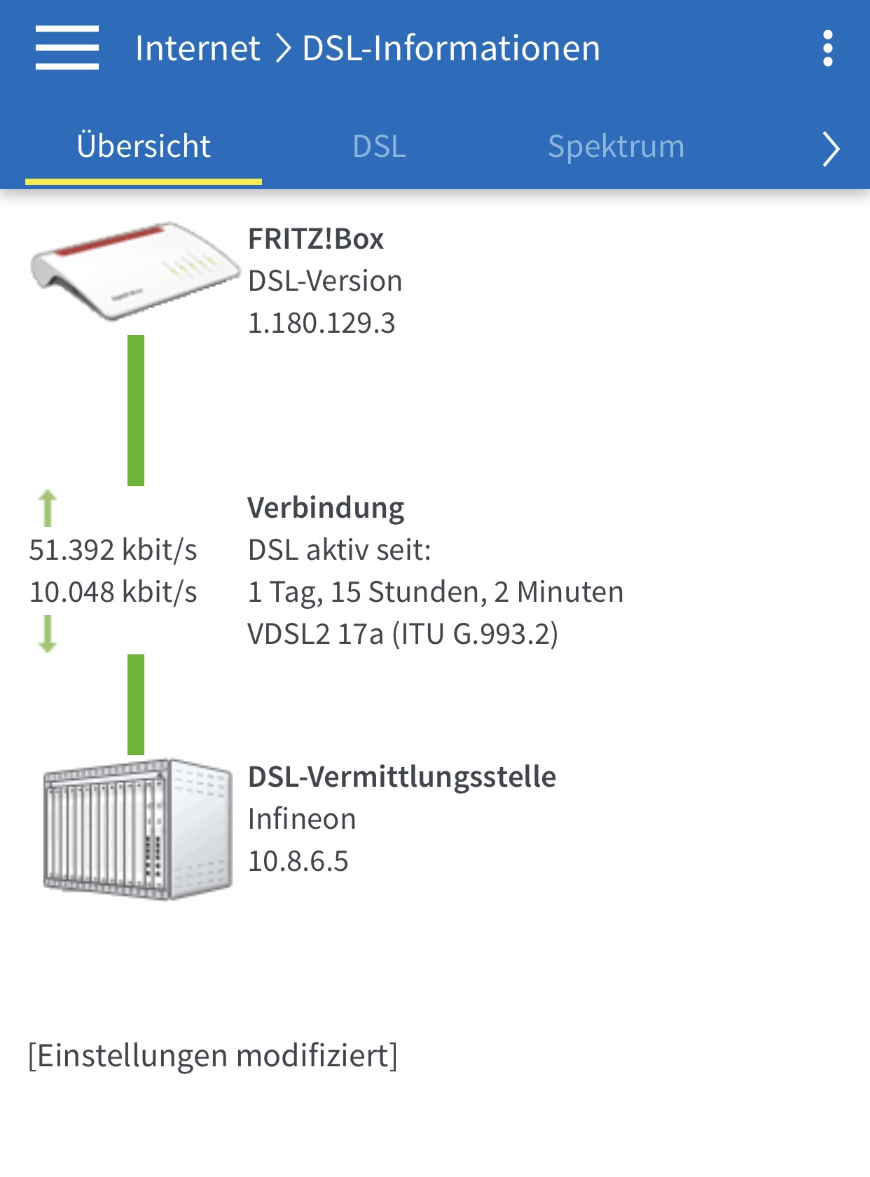

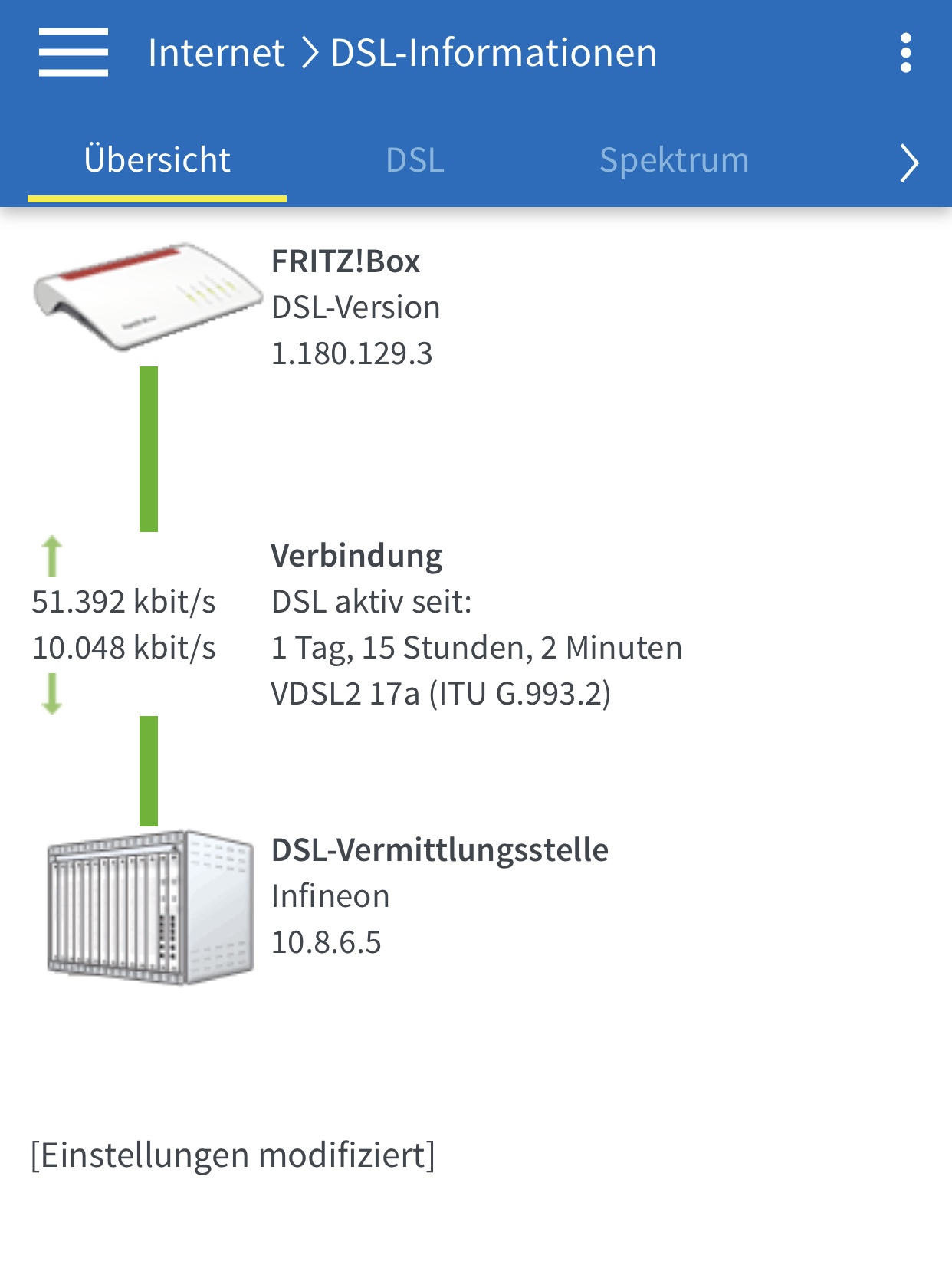

Vielen Dank für die vielen Antworten.
Im Log steht nur "DSL antwortet nicht (keine DSL-Synchronisierung)"
Klar kann ich die Störung wieder melden, nur ist das nächste wieder ein Technikertermin. Letzten Sommer hatte ich mir deswegen mehrere Tage frei nehmen müssen. Erst beim fünften Termin (ich glaube das waren 8h Zeitfenster jeweils) erschien ein Techniker. Dieser steckte kurz sein mitgebrachtes Modem an meinen Anschluss und erzählte das es an meinem Modem liegt, weil seine Box ja mit höheren möglichen Datenraten synchronisiert (70Mbit statt 50Mbit). Die Box wurde dann ausgetauscht. Fehler bestand nicht mehr, wurde ja auch langsam kühler. Erst beim erneuten Auftreten des Fehler und rumspielen an den Stabilitätseinstellungen meiner Fritzbox habe ich festgestellt, dass meine Fritzbox deshalb mit geringerer Bandbreite synchronisiert weil ich die höchsten Stabilitätseinstellungen hatte.

Das mit der Telekom kannst du dir sparen. 1&1 hat keine eigenen Leitungen, sondern mietet fallweise von Technikpartnern an. Bei deinen VDSL50 und dem Infineon-DSLAM dürfte dies also onehin bereits die Telekom sein, die das VDSL zur Verfügung stellt.
