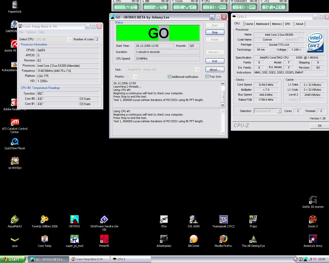

hmm ja das nützt mir aber leider nicht :), auserdem ist das ja ein Allendale und ich habe eine Conroe und auch das Deluxe ;)
Also stell den Fsb wieder auf Standart. Dann wähle Dram Frequenzy aus und mit +- den wert 800Mhz einstellen. F10 saven und Neustart. Ist deine Vcore nicht zu niedrig? Lasse die bitte auf Auto. Wenn du jetzt mit Cpu z deinen Ram anschaust müsste da 400Mhz stehen. Dann passt das.
Nun zum anschauen 450Mhz FSB!!
