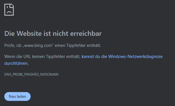

Ich habe ein Problem mit Edge, bei dem ich nicht weiterkomme.
Wenn ich mit Edge die Bing-Suche bemühe oder auch den Co-Pilot zugreifen will, sagt er mir DNS_PROBE_FINISHED_NXDOMAIN.
Benutze ich Brave, kann ich wunderbar auf Bing zugreifen, ohne Probleme.
Das heißt für mich also im ersten Schritt. Mit meinem Netzwerk, meinem Rechner selber bzw. mit meinem Windows selbst ist alles in Ordnung. Würde ich Bing per Firewall oder Pi-Hole oder sowas blockieren, würde das ja für alle Browser gelten und nicht nur für Edge.
Sprich das Problem muss irgendwo am Browser selbst liegen. Außer Updates installiert habe ich aber seit gut einem 1 Jahr nichts mehr an diesem geändert.

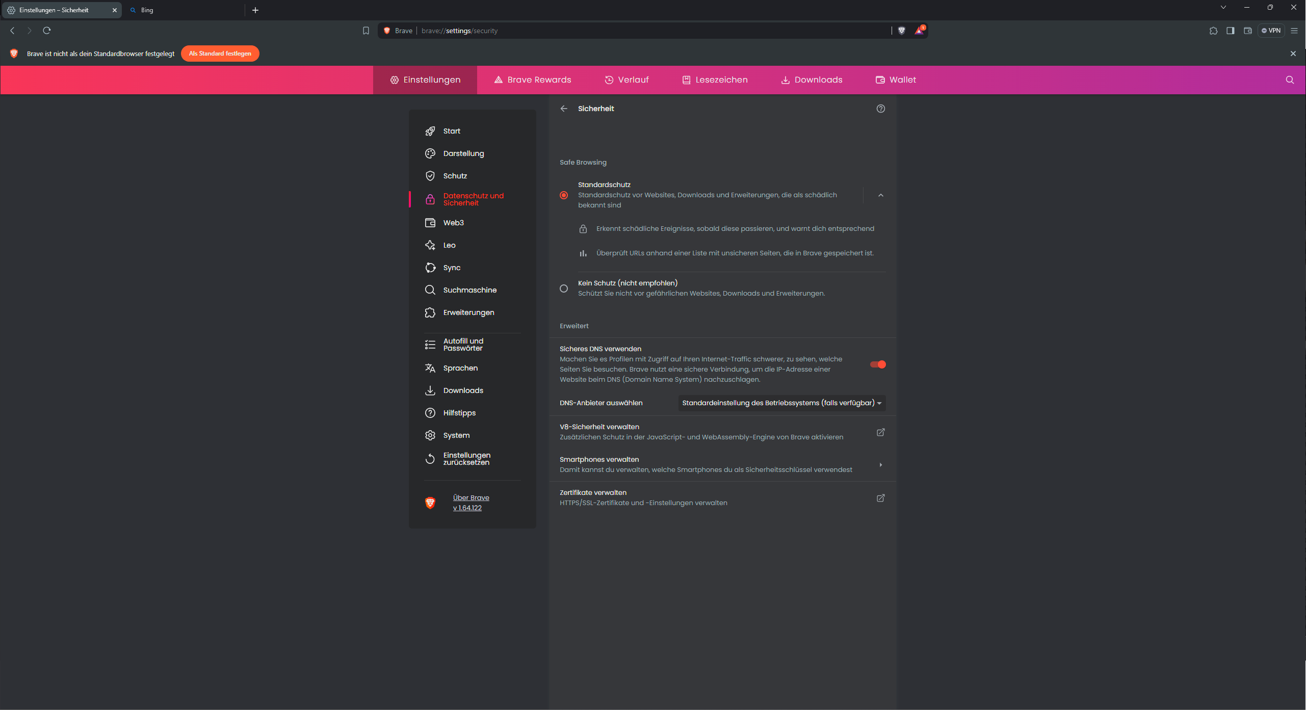

Brave benutzt evtl. einen eigenen DNS Server, gerade wenn du DNS over HTTPs aktiviert hast.
Teste mal, ob die Seite geht, wenn du temporär n Public DNS für dein Netzwerkinterface setzt (1.1.1.1 oder 8.8.8.8). Dann kannst du auschließen, dass es an Pi-Hole liegt

Bei mir im Chrome geht Bing auch nicht, ich glaube seit vorgestern.

Edit: Wenn ich den Public DNS Server von Google nehme geht's in Brave nicht. Mit dem 1&1-DNS geht's, mit Adguard und Cloudflare geht's bei mir aber auch (wieder).
