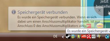

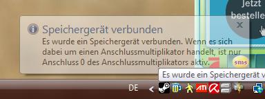

-stecke ich die Festplatte unter Windows in das Gehäuse sagt er "Speichergerät angeschlossen" (ich habe ein Bild angehängt), allerdings wird die Festplatte nirgends angezeigt.

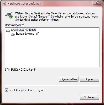

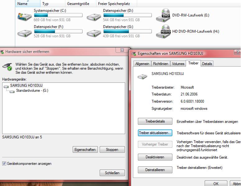

2. Ich habe eine neue Interne Festplatte über Sata angeschlossen. Hier hab ich ein ähnliches Problem. wenn ich die Festplatte anschliesse und den Rechner starte Bootet er nicht, bzw. er hängt beim Startbildschirm fest. Schliesse ich hier die Festplatte im Windows an kann ich sie ganz normal verwenden. Allerdings sagt er mir dieses Fenster wie bei einer externen über USB angeschlossenen Festplatte von wegen sicheres entfernen...(BILD)

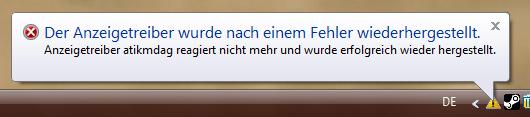

3. Ich habe eine art microruckler, also egal ob ich einen Film schaue, Musik höre oder Zocke. wenn dieser Ruckler ist, klackt die festplatte kurz und/oder läuft an. ich habe es auch schon gehabt das ich aus dem Spiel geflogen bin, und die meldung kam wie unten im dem Bild, danach geht es weiter. Das gleiche wenn ich auf eine Festplatte zugreifen will um einen Film zu schauen oder ähnliches, die Festplatte befindet sich in einer Art schlafzustand. wie kann ich das unterbinden?

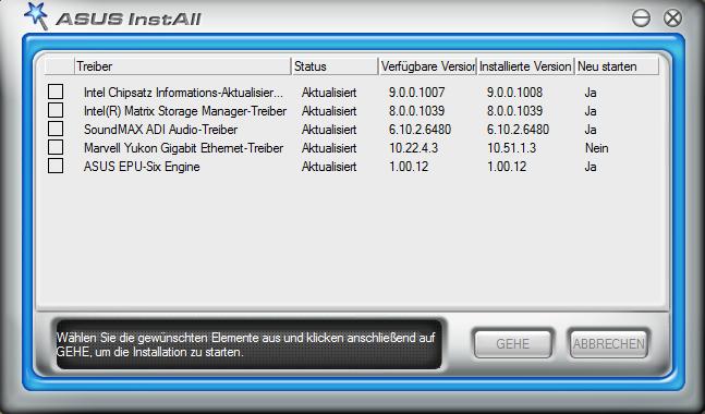

Sind alle Treiber für die Chipsätze installiert (Intel, Marvell)?
Sind die aktuellsten Treiber installiert?

edit: die neuesten treiber (intel, marvell) sind dann nicht drauf, wenn du die von der asus-cd installiert hast. selbst auf der asus internet seite sind nur veraltete. die chipsatztreiber immer aktuell direkt von hersteller runterziehen.
Da du mehrere festplatten hast und nur 2 orangene anschlüsse können theoretisch nicht alle an den orangenen hängen!?
oh, ok entschulidige :D also die festplatten hängen alle an den roten!!! stimmt da sind 6 von da. richtig ich habe vista und irgendwo was gelesen von weg plu&play und das dass nur geht wenn man im ahci modus ist. haste da ma ne seite wo ich die ziehen kann???
Also der Intel Treiber hat schonmal richtig was gebracht.

-er zeigt mir sone ein "Hardware sicher entfernen Meldung an für die INTERNE Festplatte. kann man das noch einstellen das er das nicht macht? Und diese Meldung bekomme ich nicht bei der Externen Festplatte.
Hast du den aktuellsten Storage Manager auch installiert?
Bei der Externen bekommst du die Meldung nicht, da sie über das Bracket von IcyBox an einem Internen Port hängt und damit als interne Festplatte erkannt wird.
Dies ist aber auch nicht weiter tragisch, solange du die Festplatte über die IcyBox an- und ausschalten kannst.

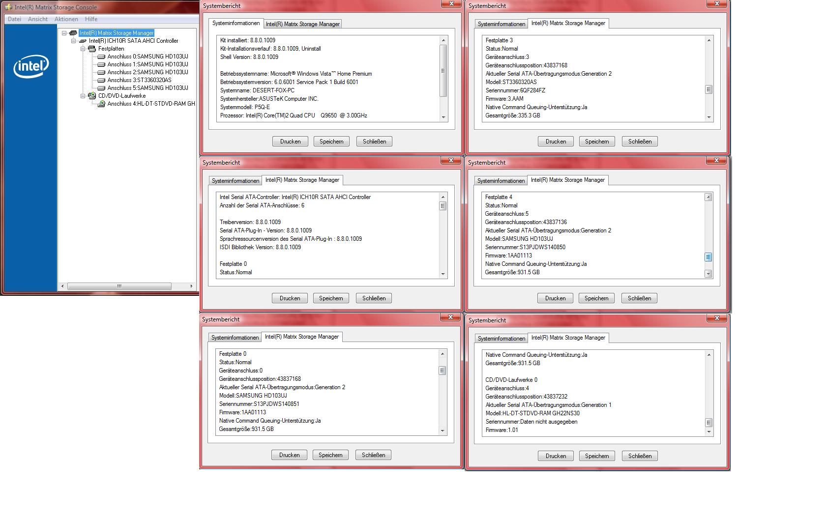

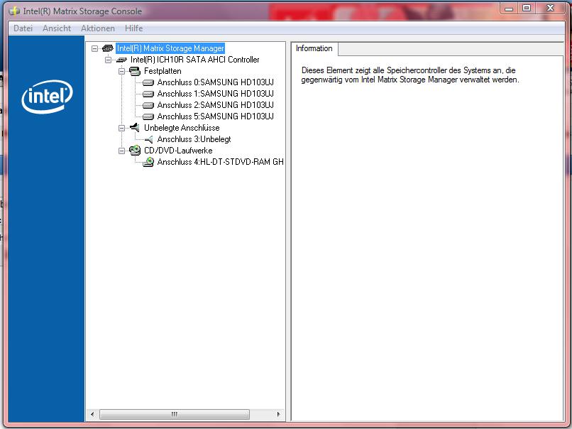

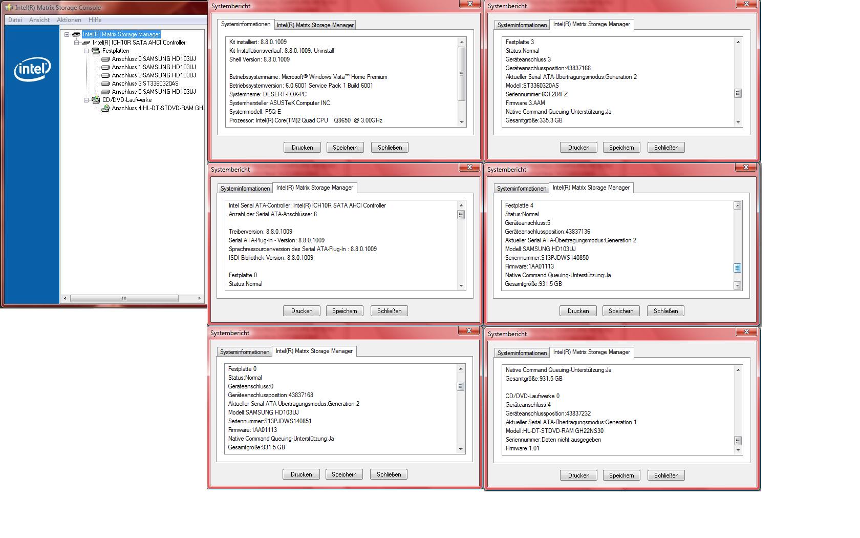

Wen der aktuelle Storage Manager installiert ist, zeige doch bitte mal einen Screenshot des Managers (mit Übersicht der Festplattten und Details der internen HDD bei der die sicher entfernen Meldung kommt.
Hat dein Board nicht auf der Rückseite ein onboard esata Anschluss? wenn du die externe HDD (also IcyBox) dort anschließt, sollte die sicher entfernen Meldung dort funktionieren.
Festplatten 0,1,2 Sind die, die einwandfrei funktionieren.
Festplatte 3 ist die externe Seagate
Festplatte 5 ist die bei der ich die meldung bekomme hardware sich entfernen.
Ich habe jetz den neusten Treiber Installiert. Die Festplatte wird erkannt, ich kann sie benutzen, und wenn sie angeschloßen ist kann ich den rechner herunterfahren. allerdings hängt er beim startbildschirm wenn ich ihn starten will.
Die Interne festplatte wird irgendwie immernoch als externe erkannt oder als hotplug kram.
Ich bin mir nicht sicher ob es etwas bringt. Aber schließ doch mal die 5. Samsung (Anschluss 5) an den 3. Sata Anschluss an. und die externe an den letzten (6. Anschluss). Es hängt ja auch noch das optische Laufwerk dazwischen. vielleicht bringt eine Ordnung Besserung.
Die Sata Ports sind auf dem Board durchnumeriert (fangen halt mit 1 an, wobei 1 dann Anschluss 0 im Storage Manager ist).
kannst ja dann bescheid geben, ob es etwas gebracht hat.

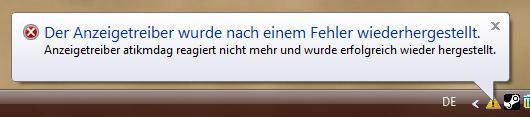

Ich bin vorhin innerhalb von einer halben stunde 3 mal aus dem spiel geflogen, da kommt dann die meldung "Anzeigentreiber wurde wegen einem problem wiederhergestellt" und einmal hatte ich nen standbildschirm, habe den rechner neu gestartet, im windows war dann eine fehlermeldung da stand was vom ccc aber das konnte ich nich so schnell lesen. Habe dann bestimmt 2std. ohne Probleme gezockt. und hinterher gesehen das dieses symbol von ati auch unten nicht in der leiste steht. besteht da ein zusammenhang?
was für ein netzteil ist das? (marke). die temps sind i.O.
welchen modus hast du bei der epu6engine eigestellt?
schalte die epu6engine mal ab, und überprüfe ob die probleme weiterhin bestehen.
ccc ist dein catalystcontrolcenter von ati. möglicherweise liegt der fehler auch daran. hast du die aktuellsten treiber und controlcenter von ati drauf?
