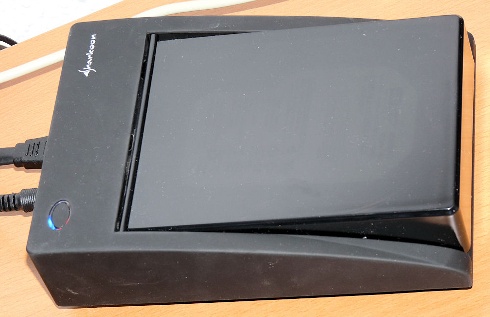

Schauen wir uns das Shakoon SATA Quickdeck mal an. Die Bilder des Shakoon SATA Quickdeck kann man sehr schön auf der Website von Sharkoon anschauen, deshalb habe ich nur zwei Fotos gemacht.
Die ovale LED leuchtet blau bei Bereitschaft und halb blau und halb rot, wenn auf die Festplatte zugegriffen wird. Leider ist das nicht so richtig auf dem Bild zu erkennen.

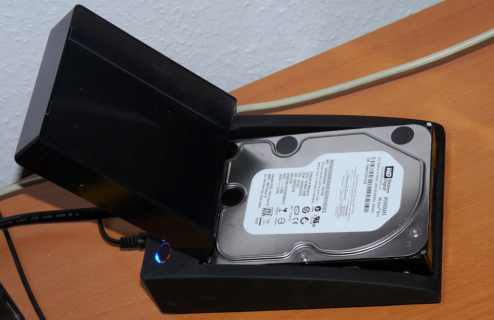

Deckel auf mit einer meiner Western Digital 640GB AAKS:
Das Shakoon SATA Quickdeck ist im Grunde genommen vollkommen simpel aufgebaut. Deckel hoch, Festplatte reinlegen und nach hinten einrasten lassen, Deckel zu fertig. Zum Fixieren einer 2,5“ Festplatte muss man nur den Sicherungsstift hochstellen.

Wenden wir uns kurz dem Äußeren zu: Der Deckel ist leichtgängig und schließt recht gut, hätte aber eine Gummierung am Rand zur besseren Abdichtung nach außen verdient gehabt. Unter dem Gehäuse sind vier Gummifüße, die für eine gute Entkopplung vom Boden sorgen.

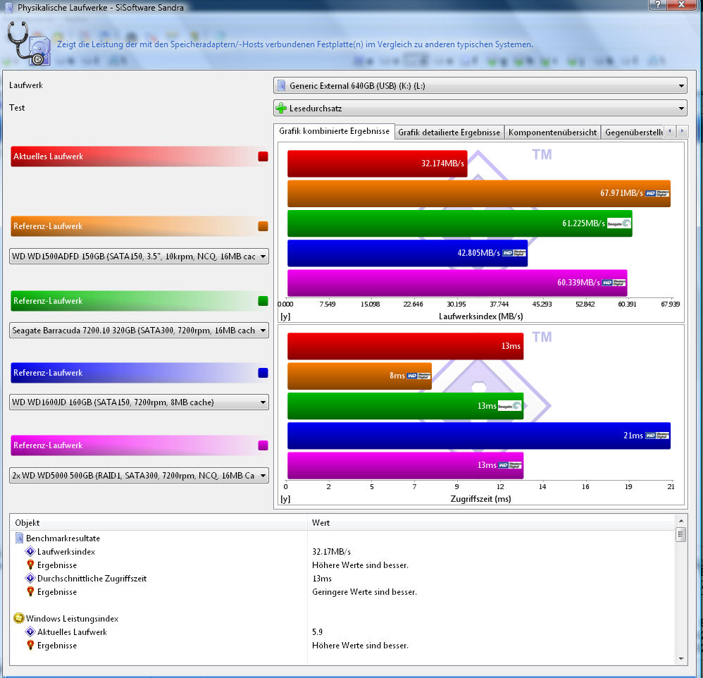

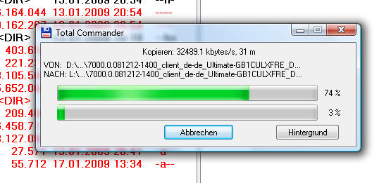

Viel interessanter sind da schon Messergebnisse beim USB-Betrieb. Der USB-Port befindet sich bei mir auf einem Gigabyte EP-35-DS3R.
Nachfolgend die Ergebnisse in Bildform:
Somit erreicht das Shakoon SATA Quickdeck mit um die 32 MB/s die übliche USB-Geschwindigkeit, die man im Idealfall erreichen kann. Der Chipsatz des Shakoon SATA Quickdecks bremst somit die USB-Geschwindigkeit nicht aus.

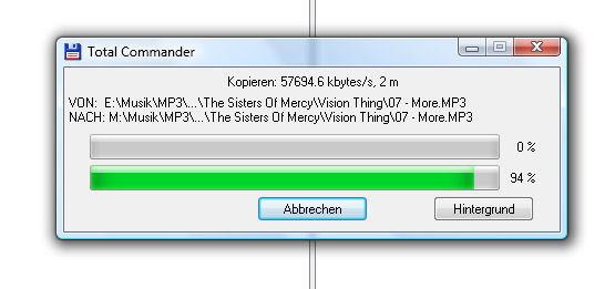

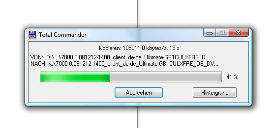

Edit: Nachfolgend die Übertragungsraten beim Kopieren von Dateien bei eSATA-SATA Betrieb:
Maximaler Wert:
Minimaler Wert:

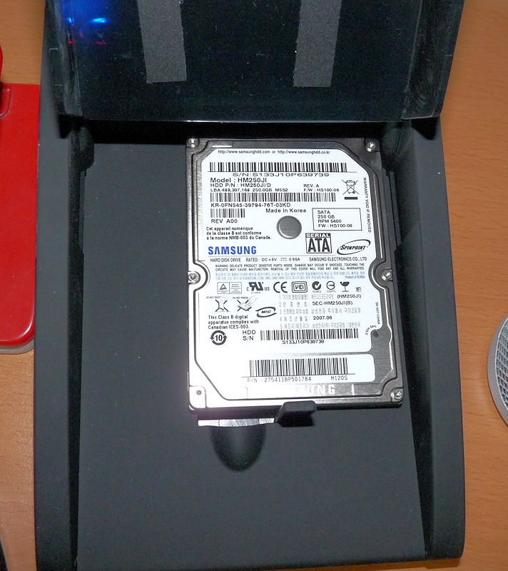

Heute reiche ich noch ein Bild nach, wie das Quick Deck mit einer 2,5" Festplatte aussieht. Darauf ist der Haltebügel zu sehen, der die 2,5" Festplatte sichert.
