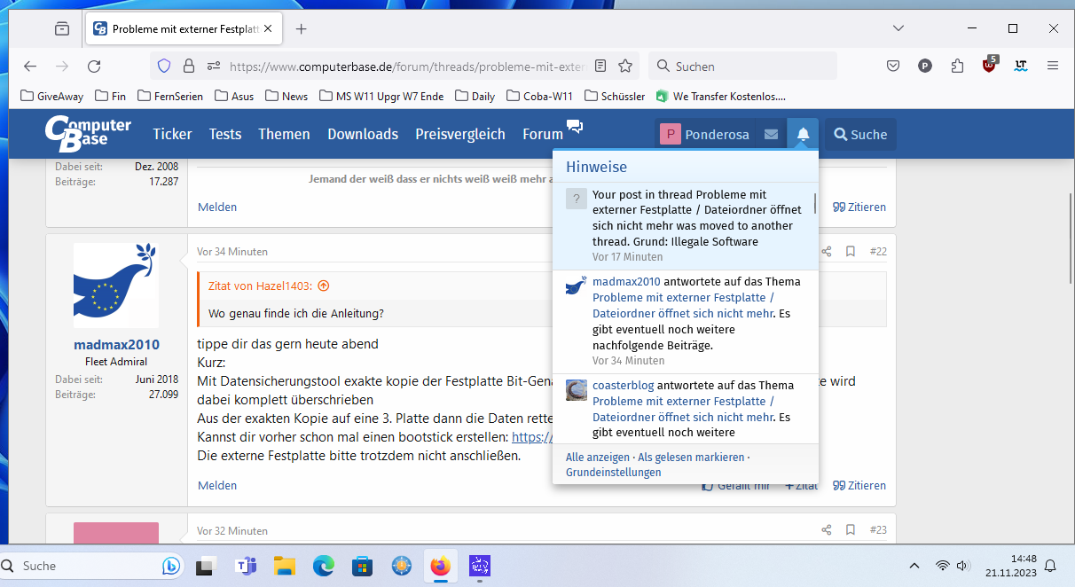

Das ist wohl eine Phishing Attacke ? Die Antwort ist auf Englisch, da sonst die Mitteilungen von CBase auf Deutsch sind?
Oder wieso wurde mein Beitrag gelöscht?
