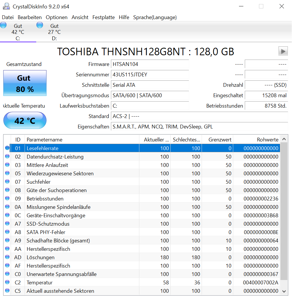

madmax2010 schrieb:
Zeig mal Crystal Disk Info / wie es ihr geht
Bitte nicht fummeln ohne zu wissen was nicht stimmt.. Es sei denn du hast Backups ;)
Hab ich es richtig gemacht? Hast du danach gefragt?
Wahrscheinlich ist deine Platte die D
Du musst dann oben den Reiter von C auf D wechseln.

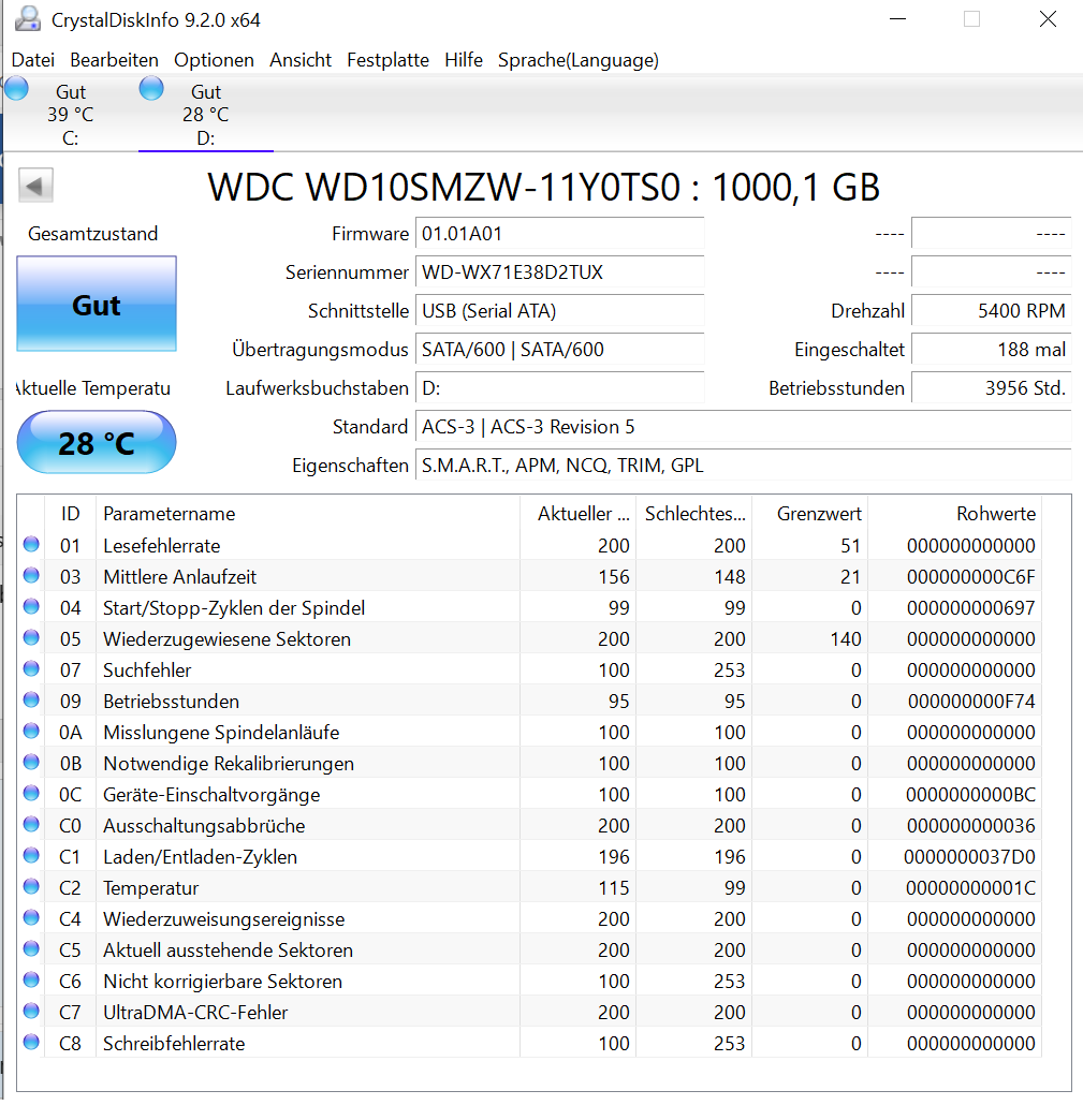

madmax2010 schrieb:
das war die interne, zeig mal bitte die andere. Fast richtig :)
Okay, das müsste es dann wohl sein..
sieh schonmal nicht defekt aus.

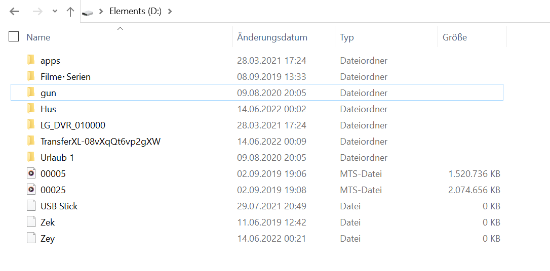

mach mal rechtsklick und Eigenschaften auf den Ordner und Screenshots, wie das da alles aussieht

Es betrifft die Dateien "Zey", "Zek" und "USB Stick" - die sahen vor minitool anders aus, da war ein Ordner als Symbol, der sich aber eben auch nicht öffnen lassen hat. Und jetzt hat sich das Symbol eben verändert...

woher kommen die? was sollen sie sein? wie kamen sie dort hin?
Das sind Ordner gewesen. Darin sind tausende Bilder enthalten. Aber wie gesagt, jetzt sieht es nicht wie ein Ordner aus, nach dem ich minitools verwendet habe.
Die Ordner habe ich vor vielen Jahren von meinem Laptop in die externe Festplatte reingezogen, um meine Bilder zu speichern.
