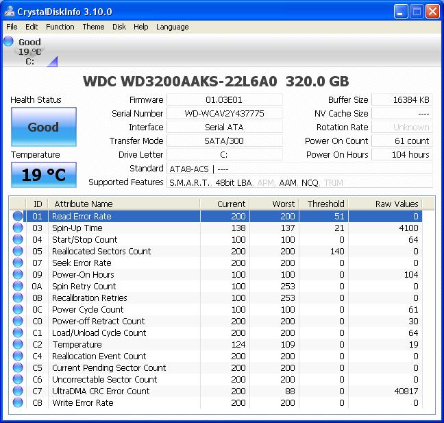

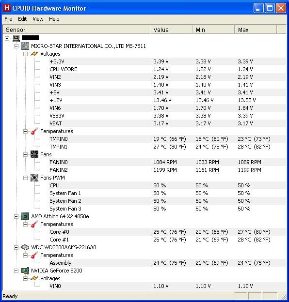

Mach doch bitte einen Screenshot von den Smart-Werten (zum Auslesen z.B. HD-Tune Pro oder Crystal Disk Info nutzen; CDI bitte unbedingt von Hex auf Dec umstellen und bitte nicht die veraltete HD-Tune Freeware verwenden). Teste den Arbeitsspeicher auch mal mit beispielsweise memtest86+. Ist der Rechner übertaktet? Schau dir auch mal die Spannungswerte des Netzteils an. Das kannst du mit Monitoring-Programmen, wie beispielsweise HWMonitor tun.
Anbei 2 Screenshots der eine zeigt die Werte von CDI und der andere die Werte von HWMonitor (habe während die liefen mal einen Virenscan gemacht damit auch ein wenig Last da ist).

Die RAW-Daten von "Ultra DMA CRC Error Count" deuten auf ein defektes oder nicht richtig sitzendes Datenkabel hin. Also mal austauschen.
Ansonsten sind die Spannungswerte bei +5V bedenklich (zu niedrig), was auf ein angeschlagenes Netzteil hinweisen könnte. Allerdings muss das voraussetzen, dass die Werte der Realität entsprechen, was nicht immer der Fall ist.
Nachdem ich das SATA-Kabel getauscht habe scheint alles wieder normal zu laufen - Danke!
Zum Thema +5V ja der Wert ist niedrig, aber als wie bedenklich ist das einzustufen? Bei zu hoher Spannung würde ich mir sorgen machen - sollte das Netzteil auch getauscht werden wenn es keine Probleme mehr gibt? Bekommt man so etwas über die Garantie ersetzt (könnte ja auch Anzeigefehler sein)?
@Flash613
Bezüglich zu hoher Spannung. Auch der +12V Spannungswert bewegt sich laut HWMonitor außerhalb der Toleranz. Diesmal allerdings mit Überspannung. Wenn du aber keine Probleme mit der Stabilität hast, gibt es eigentlich keinen Grund zu handeln, da es sich auch um Auslesefehler handeln könnte. Wenn du allerdings auf Nummer sicher gehen möchtest, solltest du das Netzteil austauschen, bevor was zerschossen wird. Du kannst dich ja mal mit dem Support von BeQuiet in Verbindung setzen und fragen was die dazu meinen.
Ich bin wirklich ein Blindfisch - jap +12V hat Überspannung :/
