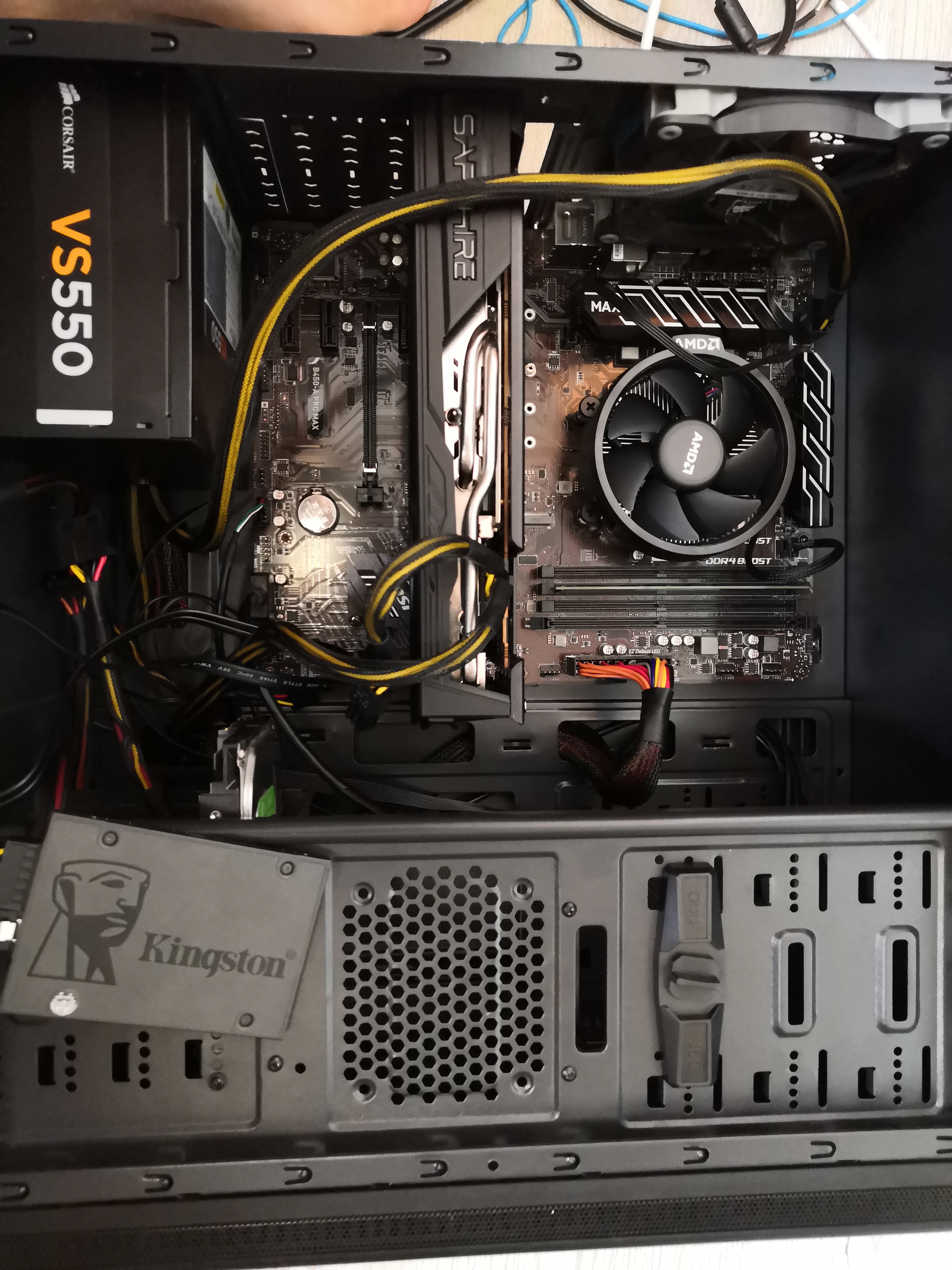

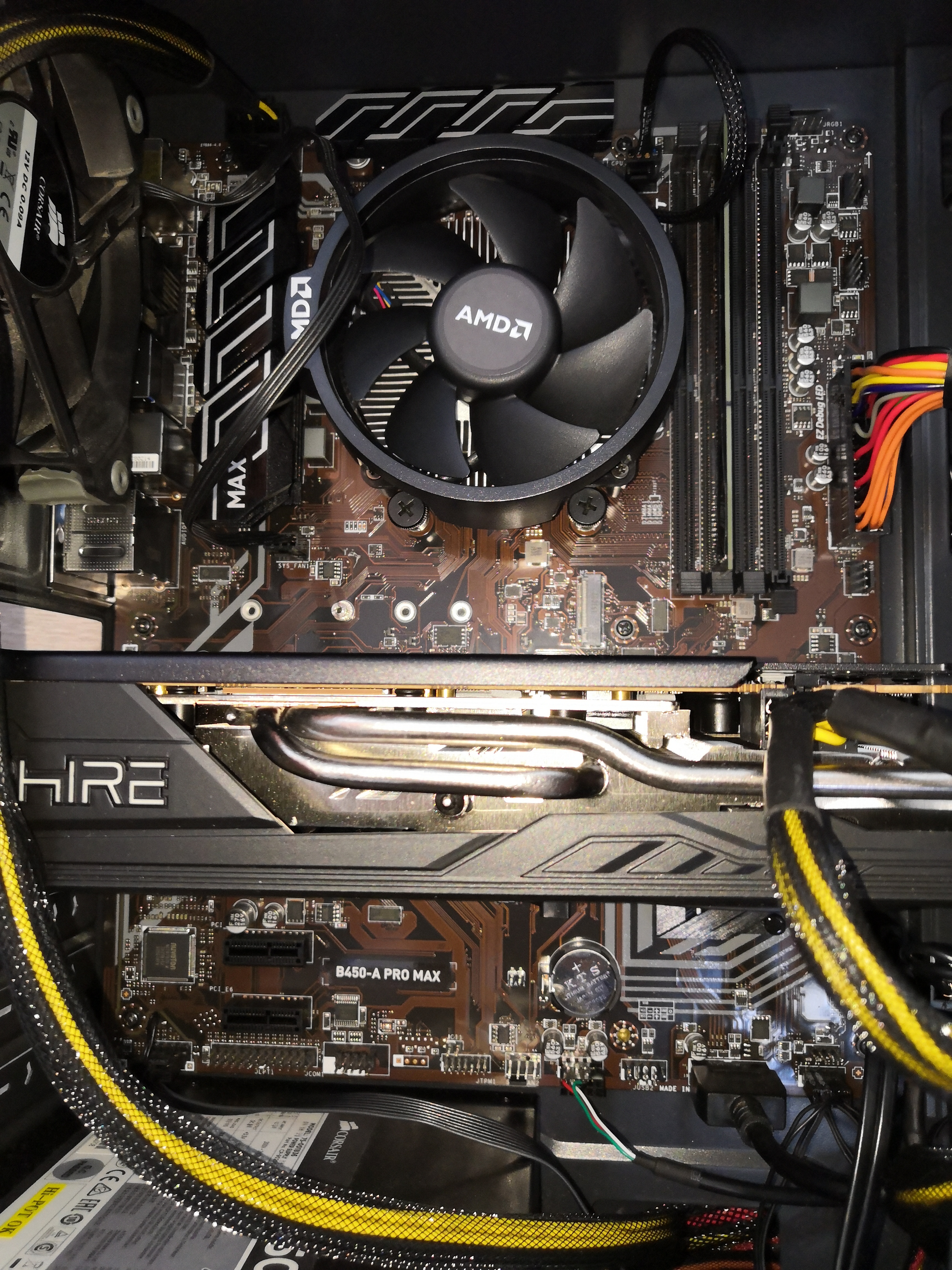

Hast du denn mal im Hardwaremonitor des Bios nach den Temperaturen geschaut? Nicht daß sich am CPU-Kühler was gelöst hat und der nun überhitzt.
Bitte stell doch mal ein Bild vom Inneren des Gehäuses rein, vielleicht kann man da ein Problem erkennen.
Ja das sollte sitzen
