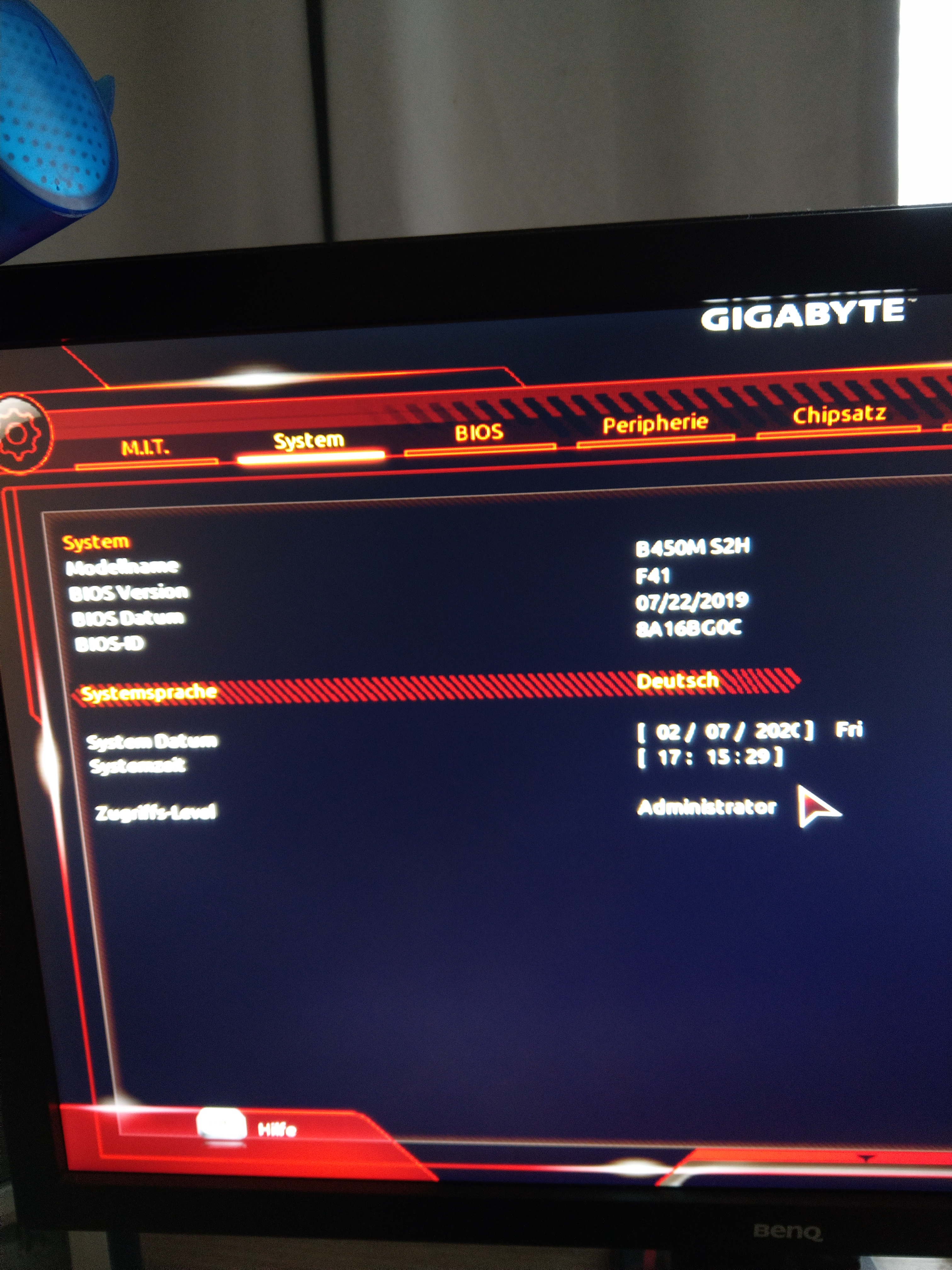

Und welche BIOS Version hast du im Moment drauf. Es gibt mehrere Upgdates bezüglich USB Kompatibilität.

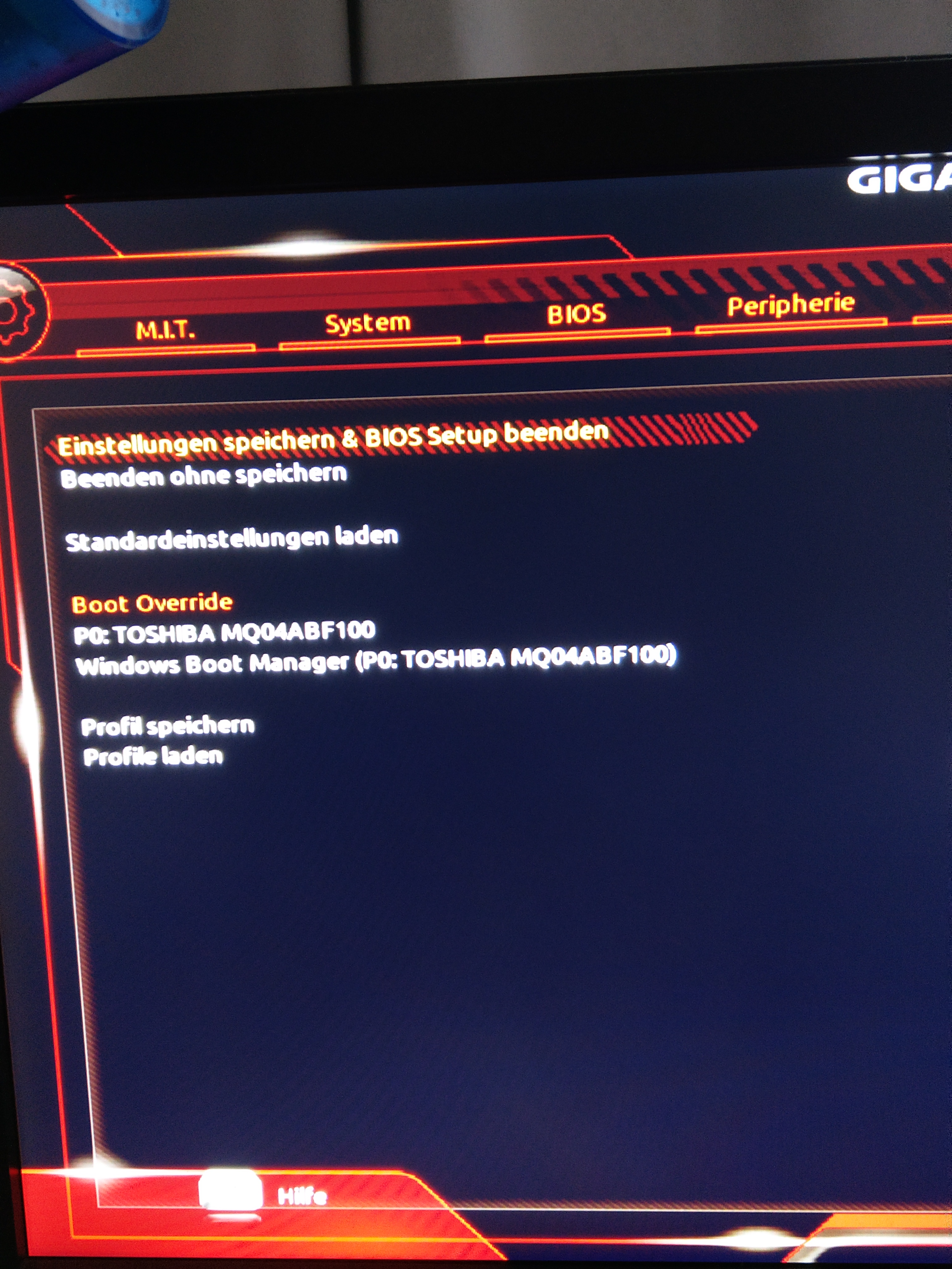

So sieht es aus wenn der USB 3.0 benutzt wird
und so beim USB 2.0:
hier meine aktuelle Bios version:

OK wenn auch im BIOS nichts erkannt wird, ist es wohl kein Treiberproblem.
Bleibt:
  • Falsch eingestecktes Kabel
  • Defektes Kabel (dies ausschließen mit dem anderen USB 2.0 Kabel)
  • BIOS-Einstellungen (bitte nach Handbuch prüfen)
  • Defektes Mainboard (zuerst schauen ob womöglich Pins verbogen sind oder fehlen)

Hmm alles klar, ich glaube ich lass es einfach. Ist mir zu umständlich. Aber ich würdde gerne ein Bios Update machen auf F50 weils es anscheinend die Boottime verbessert. Kann ich direkt von F40 auf F50? weil da steht nicht, dass ich vorher auf die zwischen Versionen updaten muss.
Alles klar neues Bios ist drauf, danke an alle Beteiligten, wird mir das mit dem USB vielleicht nochmal anschauen, wenn eine Komponente austauschen muss.
