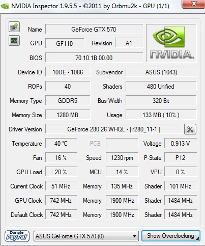

- GPU Spannung zu niedrig
Selbst korrigieren, oder RMA ( 4-6Wochen wenn du Pech hast ) - ist mit dem Nvidia Inspector leicht zu testen und ein neues Bios mit angehobener Spannung gibt es auch...
0.913 V
laut NVIDIAInspector
