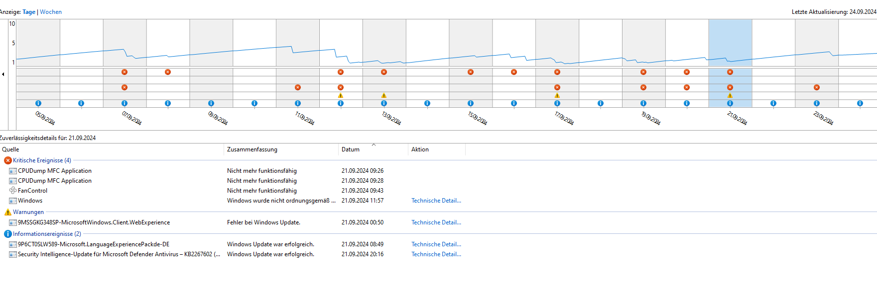

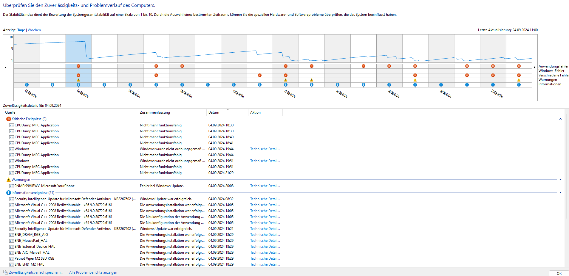

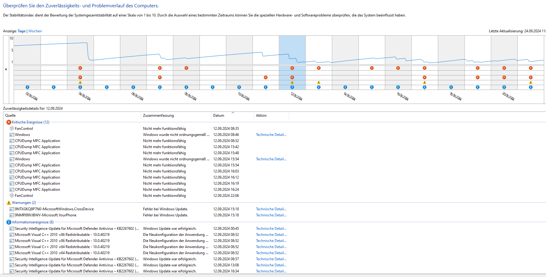

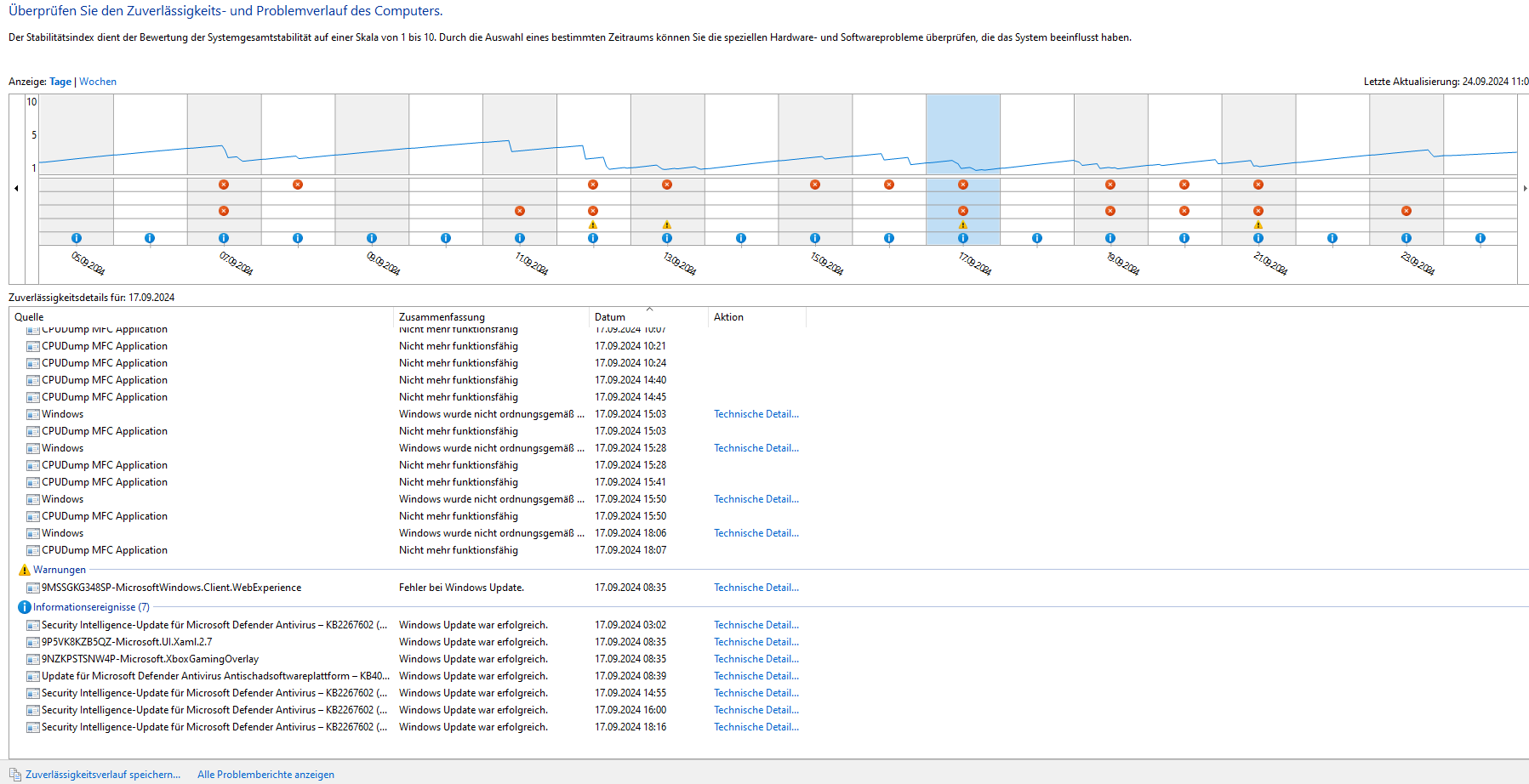

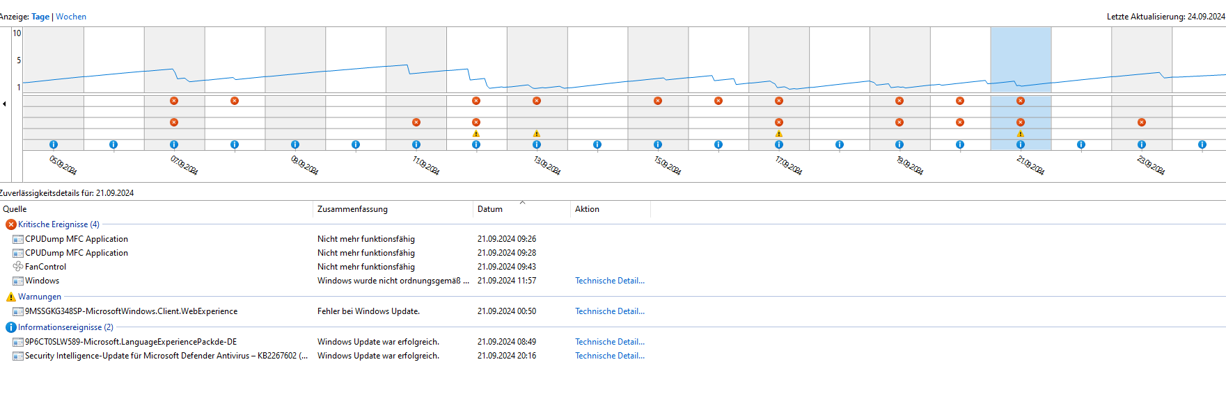

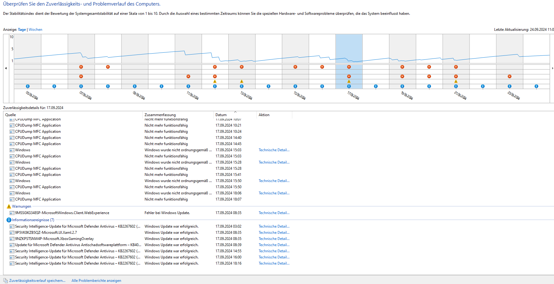

Da steht nur drinnen das da Probleme mit dem Gigabyte Control Center gab auf die cpudemp.exe und noch was mit dem GCC. Ich habe das deinstalliert aber nix trotzdem Blackscreens weiter.
Und von Fancontrol stehen da auch Fehlermeldungen. zurzeit habe ich das fancontrol installiert.
Das sind die Abstürze mit den Blackscreens, alle anderen Fehlermeldungen haben nicht zum Blackscreen geführt.
btw überschreibt Fancontrol die BIOS Lüfterkurve ?
