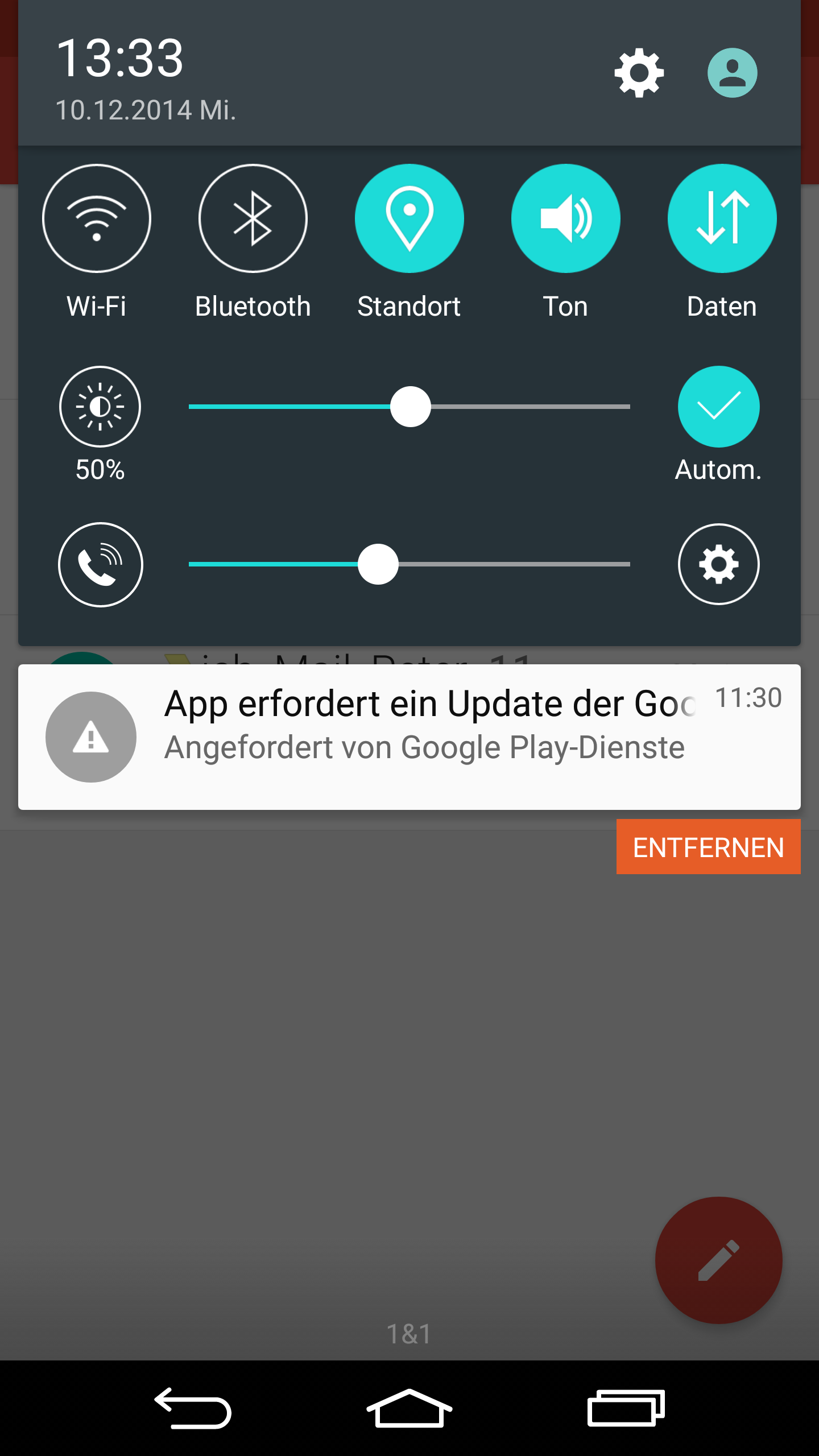

Nach der Installation zeigt er mir allerdings in regelmäßigen Abständen in den Push Nachrichten folgende Benachrichtigung an:
Klicke ich das dann an, lande ich hier:

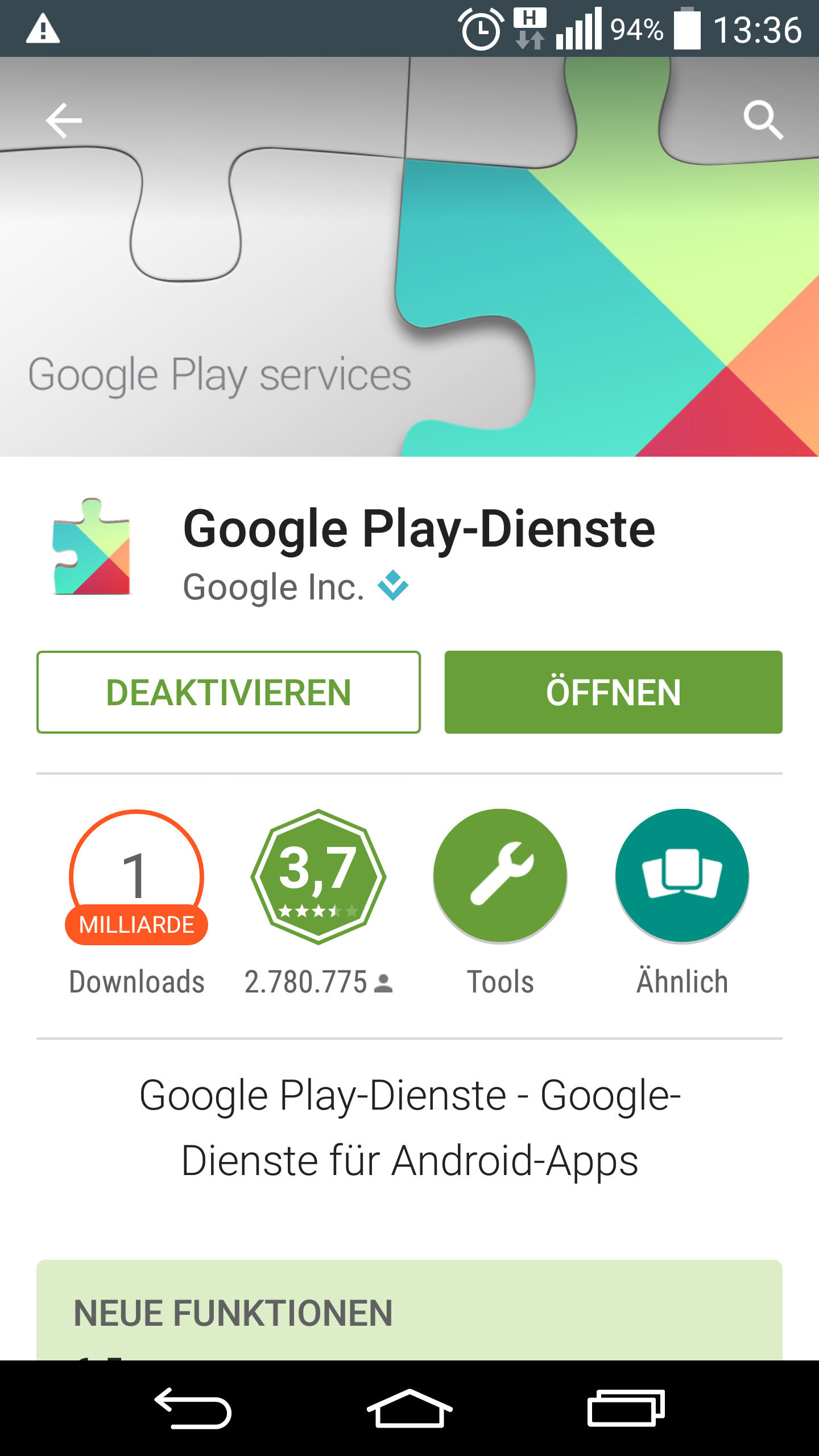

Es gibt also kein neues Update im Playstore.
Und eine downgrade auf die alte Version bietet er mir auch nicht an.

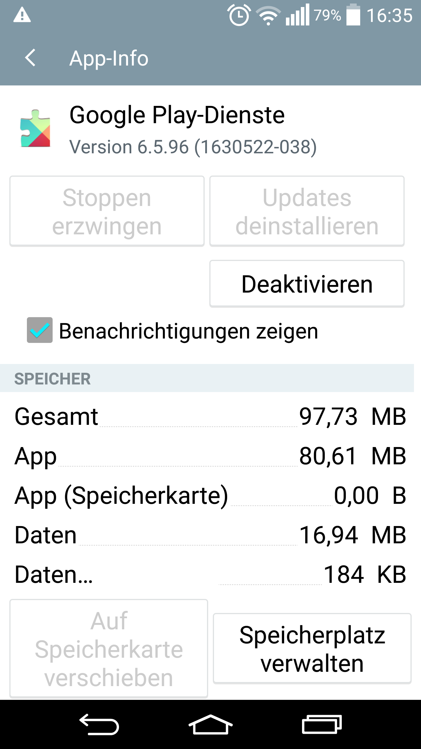

Das geht leider auch nicht.
Ist grau hinterlegt!
Welchen Versionsstand habt ihr da eigentlich stehen?
Danke für den Link.
Ich habe die (1630522-038) drauf.
Ich installiere dann mal die (1630522-438)

Das hättest du nicht machen sollen.
Laut Anleitung (und wie ich oben geschrieben habe) soll man nur eine Version installieren, die ident mit den letzten 3 Zahlen deines Gerätes ist. Heißt Du sollst nur Versionen mit 038 installieren, weil das auch schon so drauf war auf deinem Gerät
Naja wird schon nichts passiert sein - weiß aber auch nicht was das bewirkt ;)
EDIT:
Habs gefunden - das mit 4 sollte schon passen (du hattest noch eine pre-L-Version drauf)
You'll see something like -XYY where X is 0 for pre-Lollipop and both 4 and 7 for Lollipop+, and YY is a specific variant id. -738 means you need the APK that has -738, etc.
