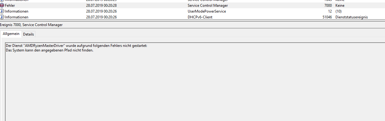

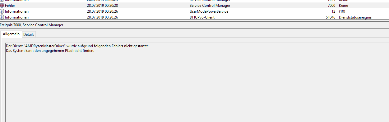

Bin jetzt im Ereignisprotokoll auf folgende Meldung gestoßen die immer vorm Absturz kommt:
Vllt kommt man ja jetzt drauf
LG Siggi....

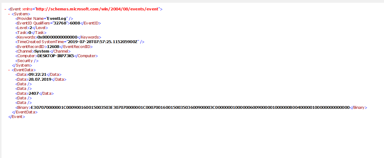

Achja, hier die dazugehörige XML-Ansicht, falls euch das was bringt. Aber ich ahbe das Spiel extra auf Minimum Einstellungen gespielt und der PC läuft gut, die Auslastungen sehen ok aus. Trotzdem stürzt er ständig ab. Es lässt sich auch keine spezielle Situation erkennen in der er es macht oder so....

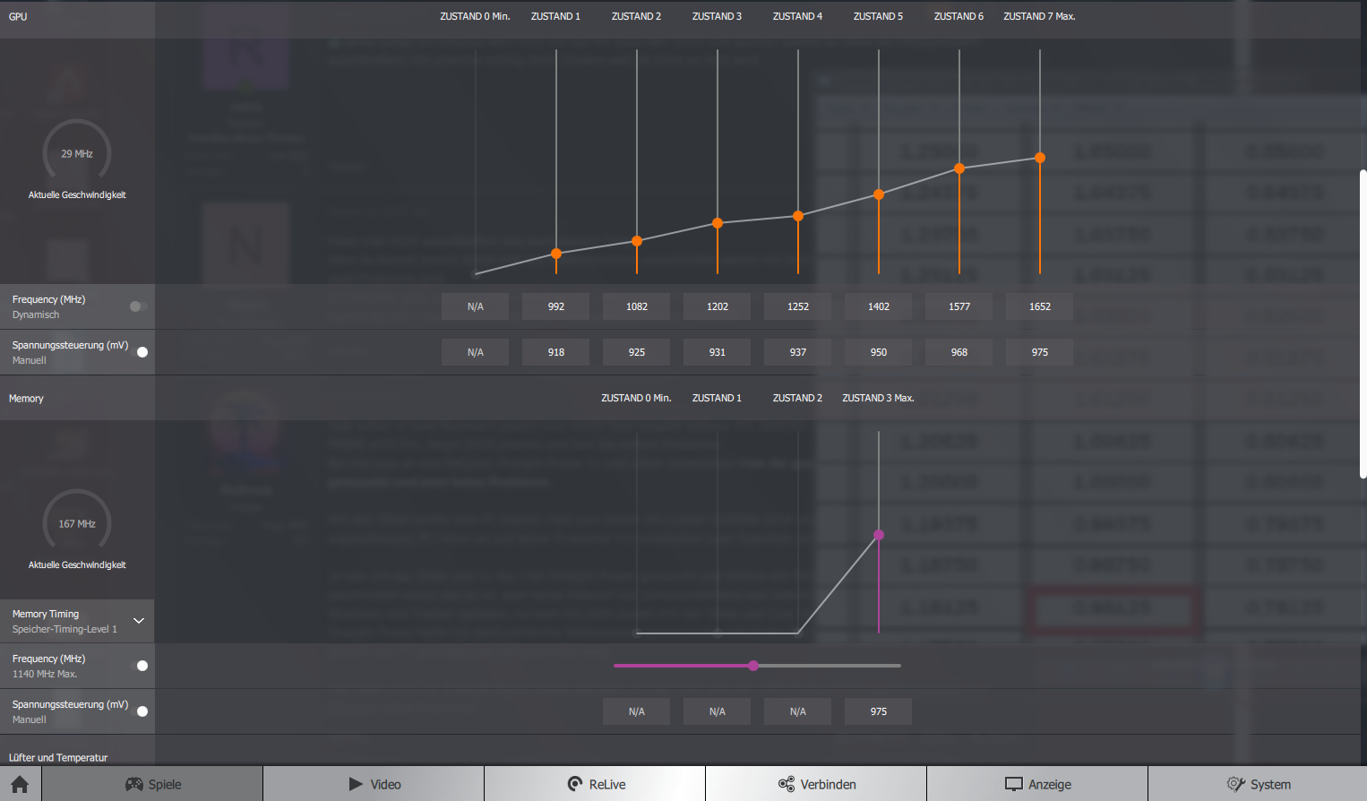

@Siggi der Zarte
probiere mal diese wattman settings:
804731
wichtig sind die spannungswerte bei gpu und memory. der core takt ist irrelevant, sollte halt niedrig genug sein, dass der core mit der spannung auskommt. alternativ beim core und memory statt der spannung "975" "1050" einstellen.
ignoriere den speichertakt, der läuft nicht auf einer stock v56.
