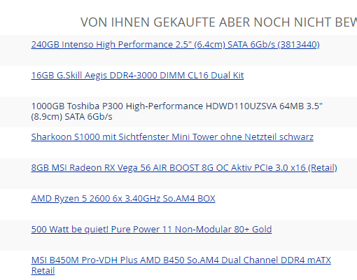

Mein Problem ist Folgendes: Ich habe mir vor knapp einem Monat einen Rechner gebastelt (Hardware im Anhang).

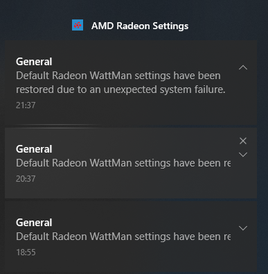

Von vorne herein bekam ich immer die Nachricht vom AMD Programm im Anhang. Hin und wieder kam es auch zum Absturz (obwohl es ein neuer PC war). Neuerdings, wenn ich Apex zocke, was die GPU beansprucht, stürzt es nach kurzer Zeit ab. Gestern kam es zu einem Mega-Absturz, bei dem ich einen schwarzen Bildschirm hatte und die GPU angefangen hat sich die Seele aus dem Leib zu lüften (hörte sich echt gruselig an).

Hört sich stark nach nem unterdimensionierten Netzteil an, die Vega hat ziemlich hohe Spannungsspitzen. Sowas wie das Seasonic Focus Gold 650w wäre da besser geeignet. Habe ich selber längere Zeit eine Vega 64 mit befeuert.

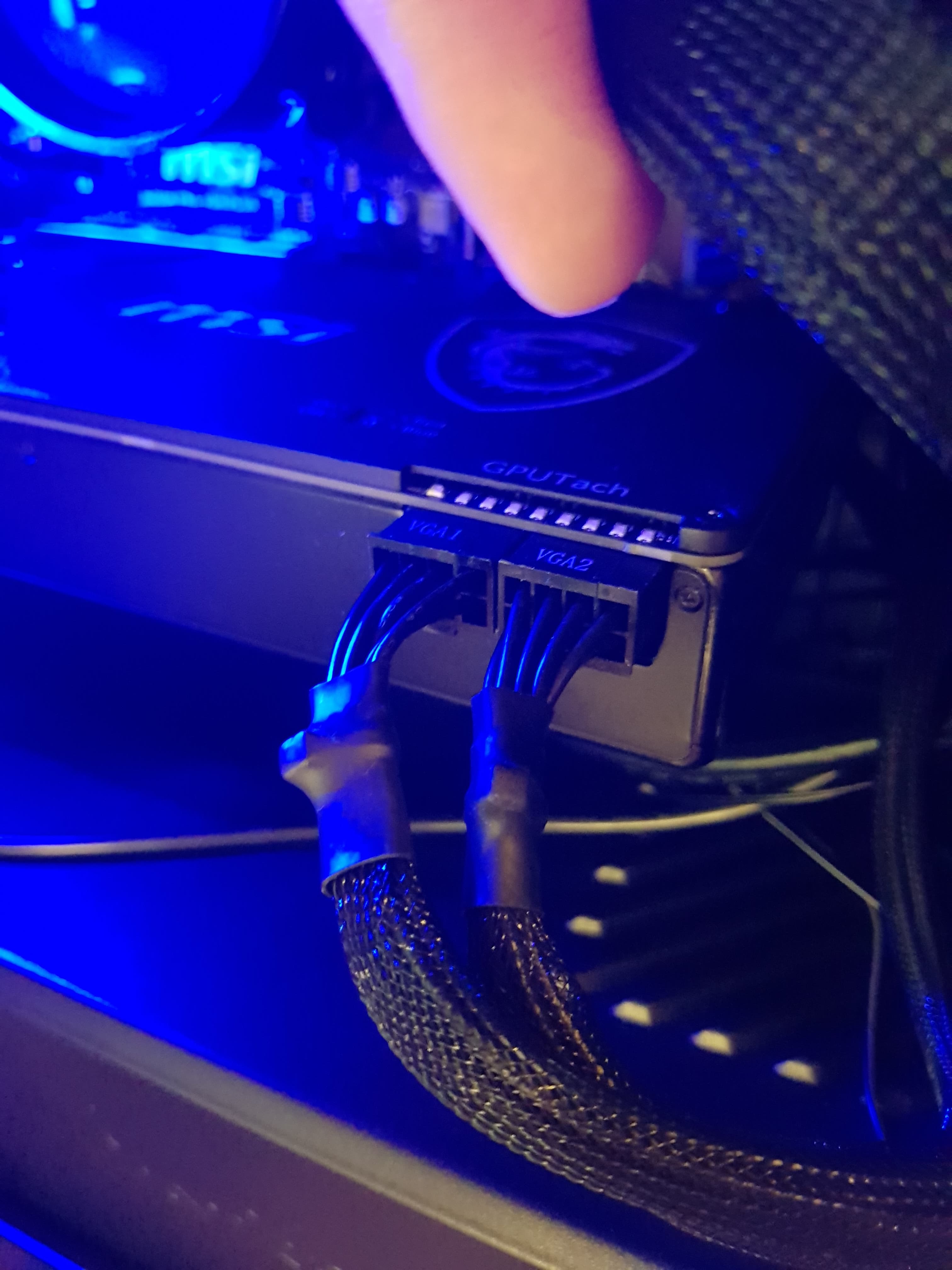

wie ist das NT an der GPU angebunden?
beide PCIe power stecker nutzen (Kabelstränge), sonst sind probleme vorprogramiert.
ansonsten hast nur eine 12V Schiene an der GPU angebunden, was nicht reicht.

ich frage noch einmal...
sind beide Kabelstränge PCIe-Power vom NT an der GPU angebunden?
sonst kommt es zu der Multi-Rail problematik
oder hat er nur pro Kabelstran ein 6+2Pin?
erst dann neues NT kaufen, es werden einige fertigkisten mit der Konfi NT+Vega56 verkauft. Was auch laufen sollte.

Sry sehe jetzt erst deine Antwort...ja sind beide verbunden :D

BETA Treiber 19.7.1 installiert?
Die für Windows 1903 optimierten Treiber machen bei manchen Probleme, ist auch nichts neues mehr.
Das wären die Treiber ab Version 19.5.1.
Versuche Treiber 19.4.1, deinstalliere den jetzige zuerst.
Zudem schalte den Windows 10 Schnellstart aus.
an der GPU (nahe Slot Blende) am PCB ist ein kleiner schalter. damit kannst das sekundäre Bios laden (PowerSave)
Rechner runterfahren, schalter umlegen, starten -> damit lädt die Karte das PowerSave Bios (bzw. sollte). Damit hat die karte einen kleineren PowerLimit ~15W niedrieger.
oder per hand den max. Takt auf 1590mhz statt 1622mhz (OC) runter stellen

das pure power 11 hat eigentlich ein gutes Design und zumindest in der Konfig sollte das reichen. Ausser der GPU braucht ja kaum was Leistung und mit den Lastsprüngen der RX56 sollte das zurechtkommen.
Die MSI RX56 Airboost hat ne recht hohe RMA-Quote...

Das mit dem kreischen ist nur ein Mal passiert, aber danach kamen die Abstürze regelmäßig....alles lief da noch, nur halt der Blackscreen. und vorhin hatte ich noch den Bluescreen mit dem Stillstandcode: THREAD_STUCK_IN_DEVICE_DRIVER
