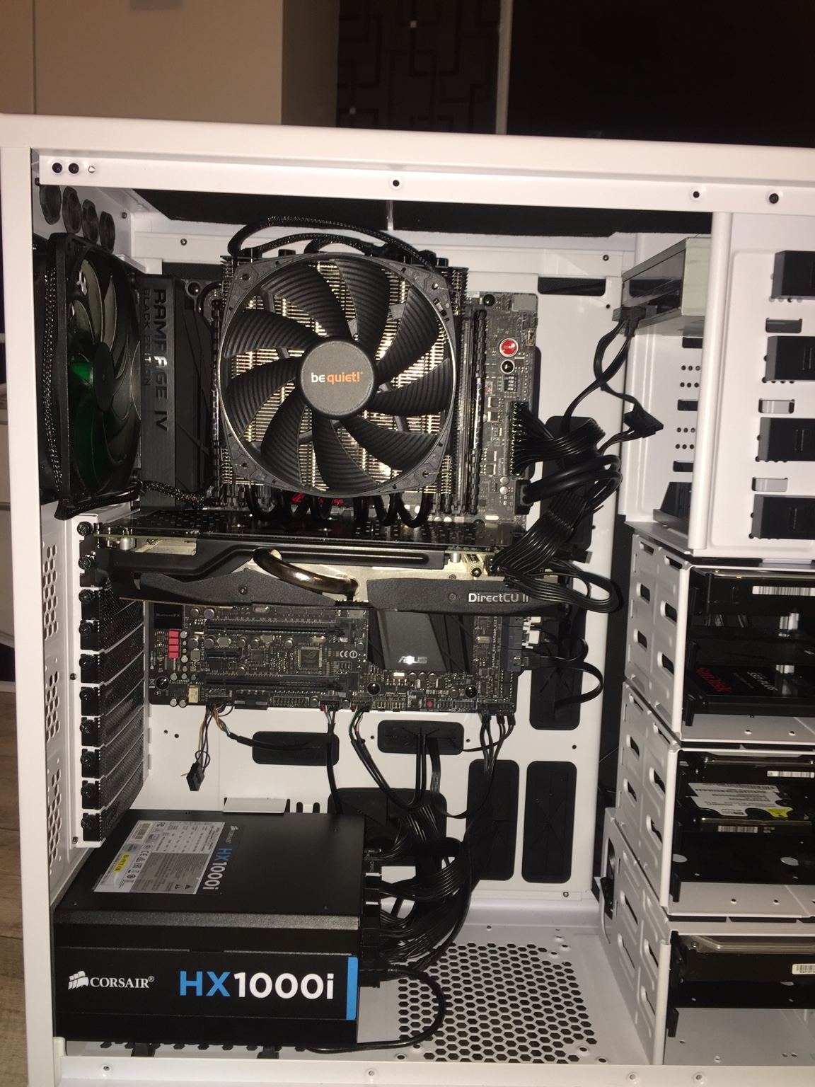

Ich würde auch mal den Lüfter umdrehen. Optimal ist auch immer ein bisschen Überdruck im Gehäuse. Also vorne 2 stärkere Lüfter wie hinten.
Kabel mit Kabelbinder in Form bringen um den Luftfluss nicht zu behindern und Wärmebrücken zu schaffen.
Unten mal ein kleines Beispiel für Luftfreiheit aus meinem PC
Wie warm wird die cpu eigentlich unter last? Amd neigt ja generell zur schnellen überhitzung bei den cpus und dann taktet sie sich auch runter. Könnte auch ein Grund zur Schlechten Leistung sein.
Boxed Kühler sind auch nicht so wirklich der Hit. Muss kein 80€ Lüfter sein, aber ein arctic cooling bringt bei zu heissen cpus auh schon oft etwas.
Da gibts bei LinusTechTipps ein Video wo die das mit dem Kabelmanagement getestet haben, so verbaut kann gar kein PC sein das es Einfluss auf die Temperatur nimmt, die mussten um was messen zu können das ganze Gehäuse mit Kartons zustapeln. Es sieht aber schöner aus wenn man das ordentlich macht, der Effekt jedoch ist rein Ästhetisch.
