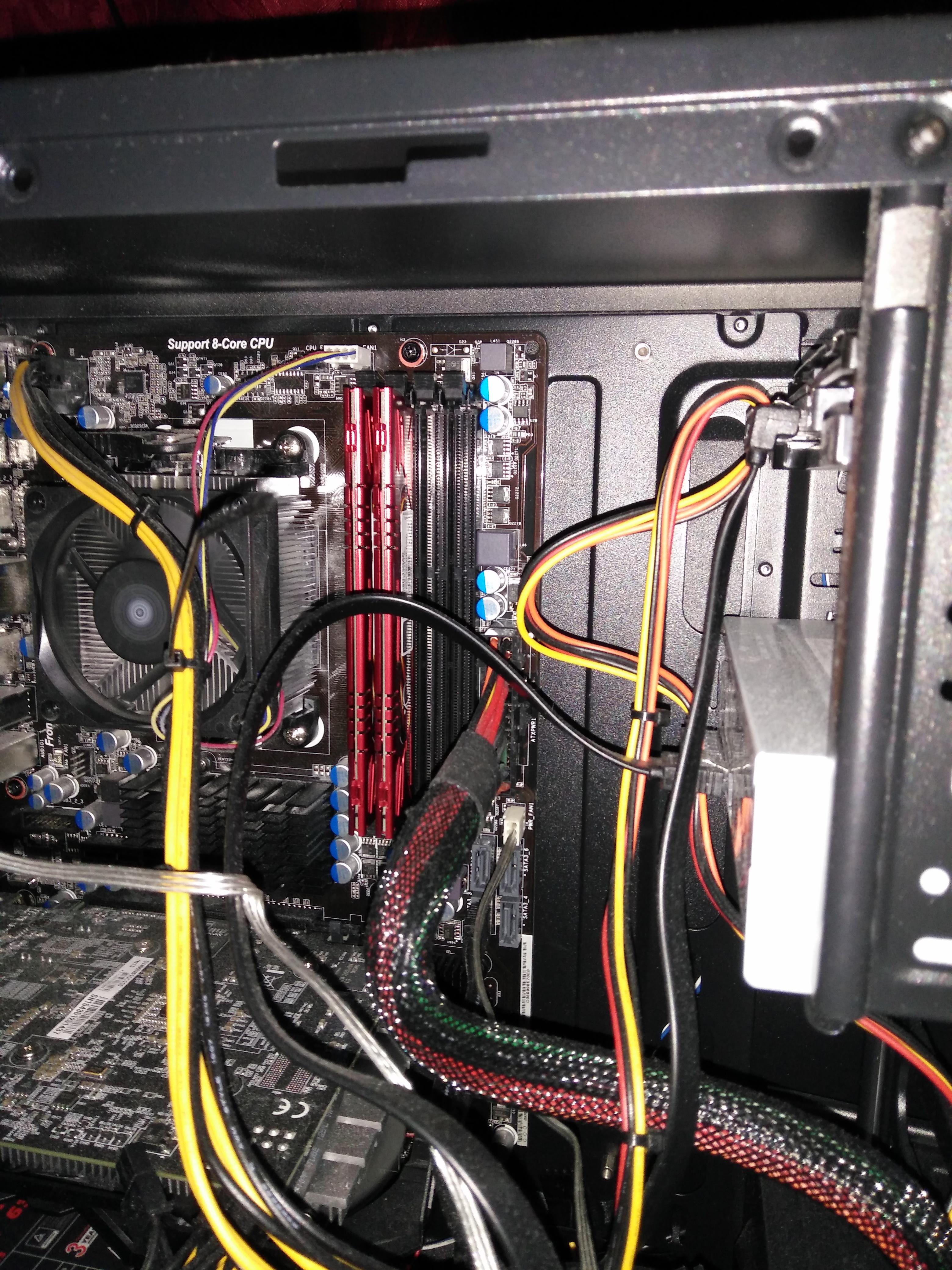

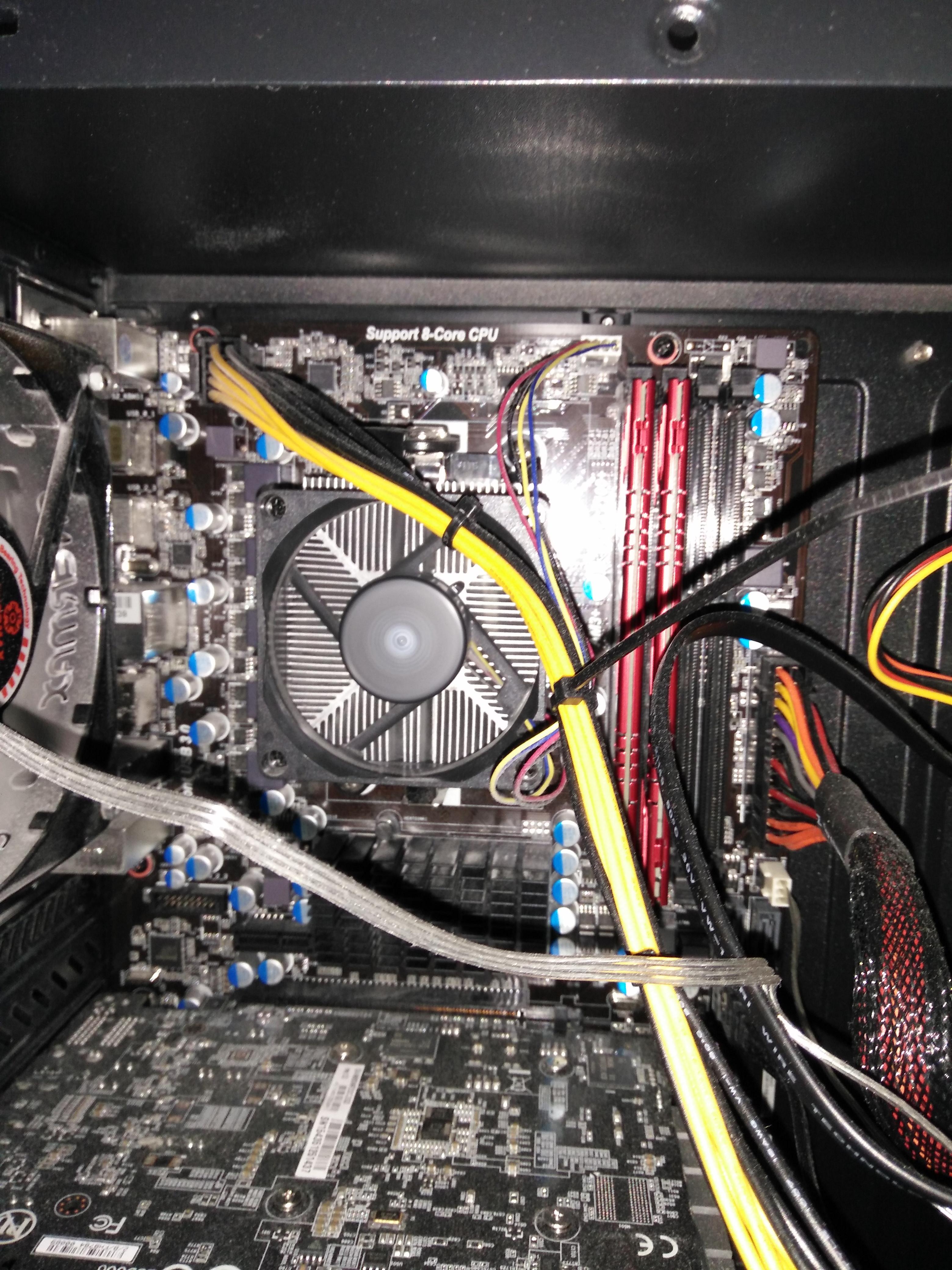

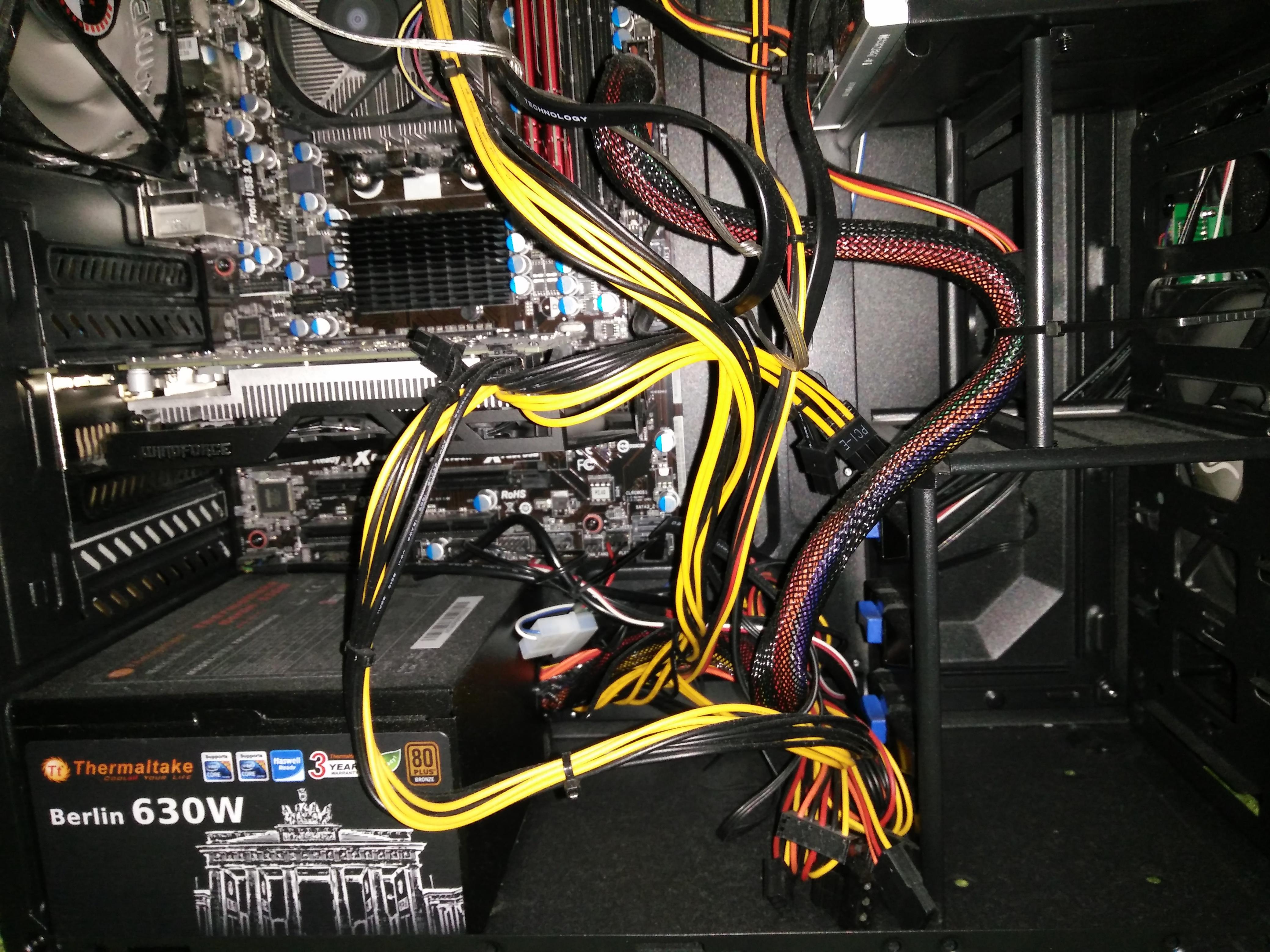

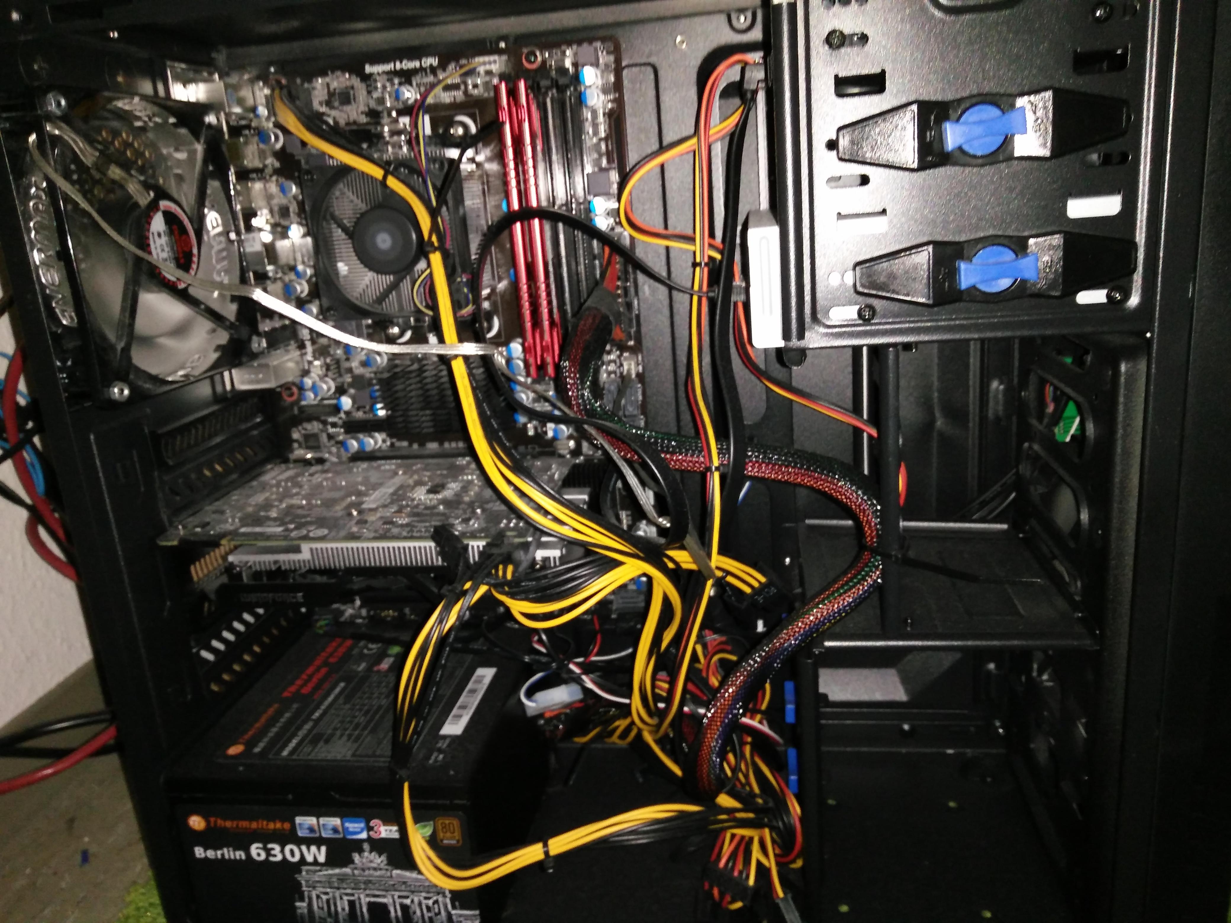

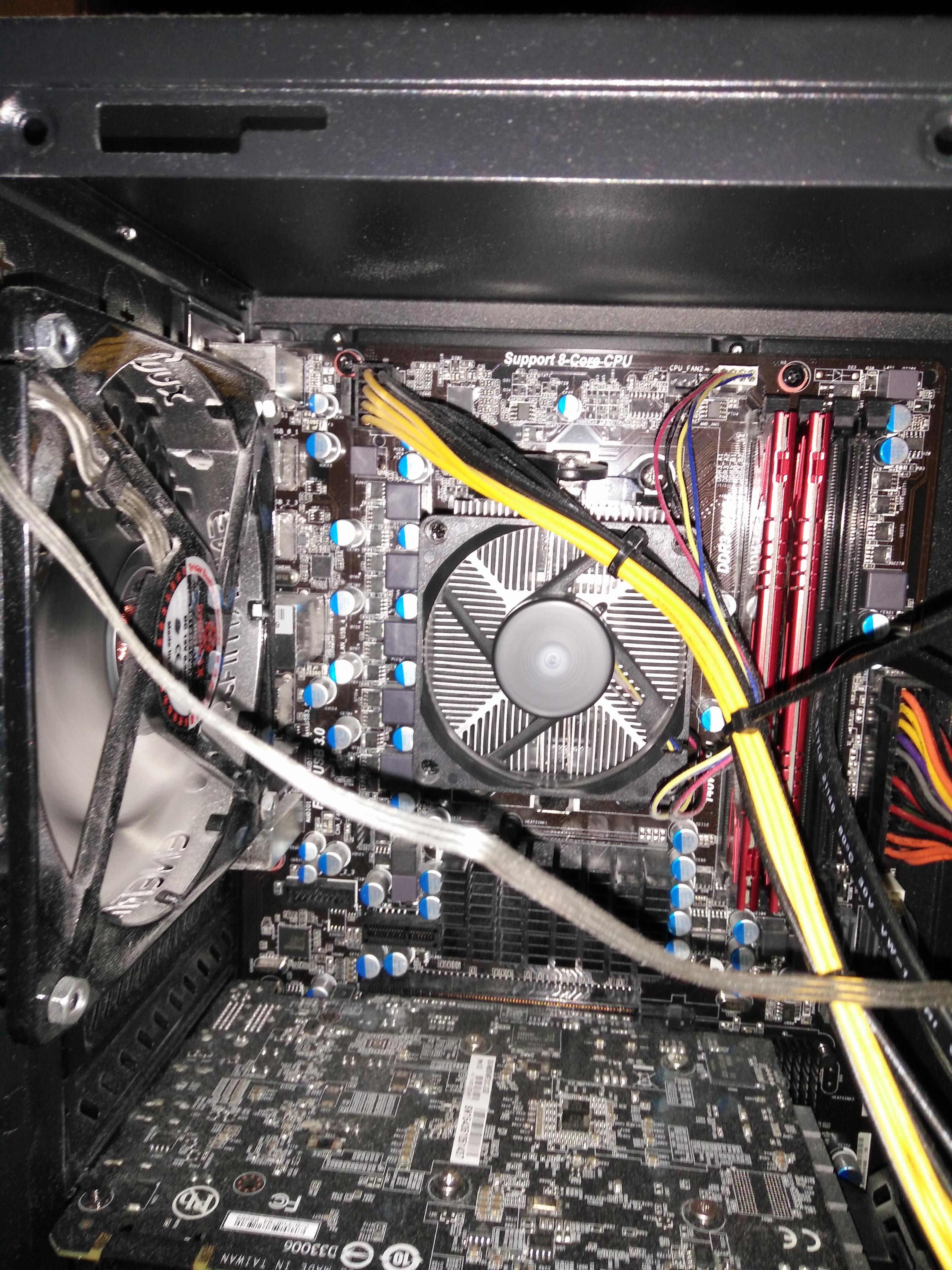

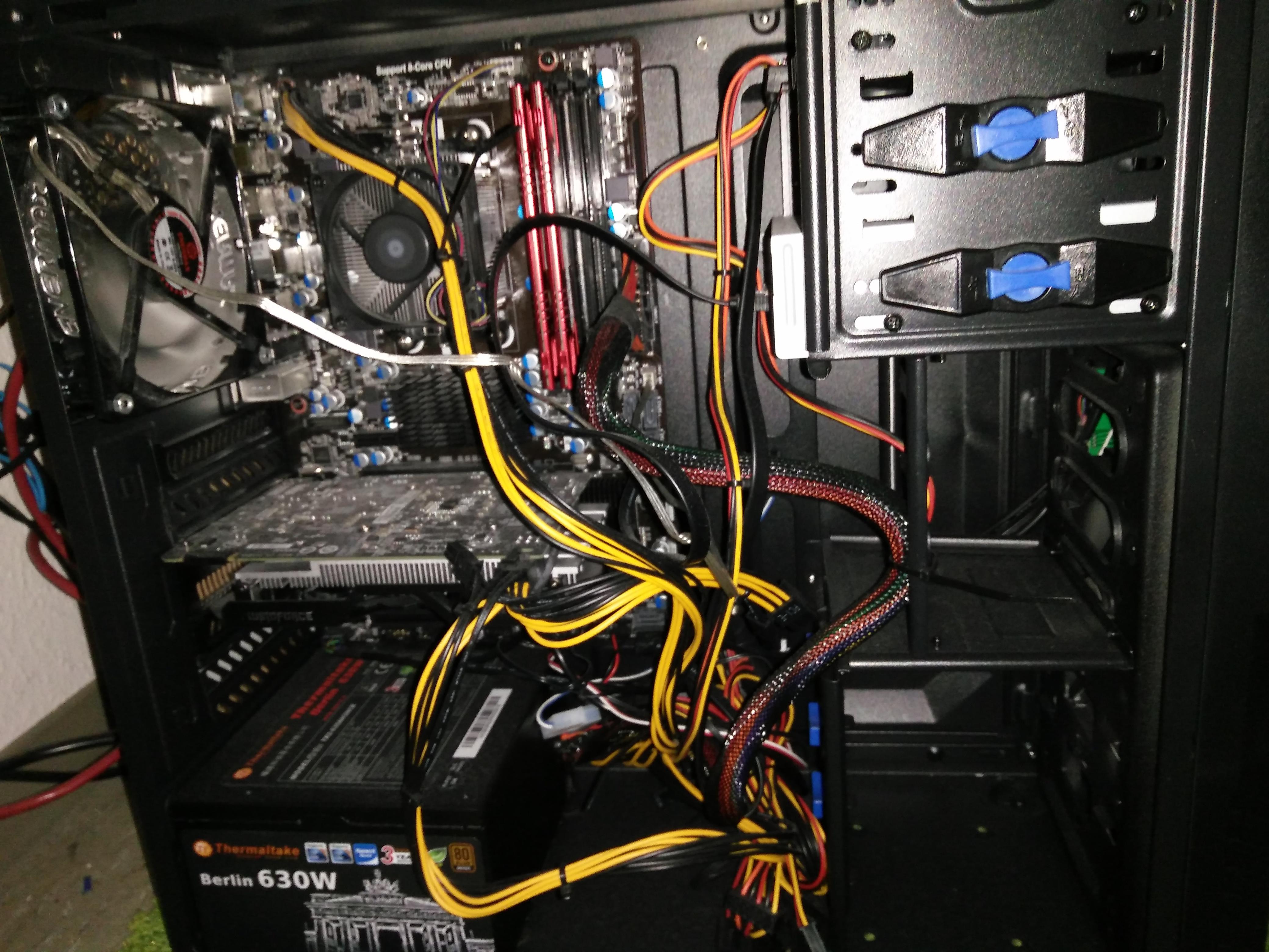

Mach bitte mal ein Foto vom Innenleben des PCs, das beantwortet oft viele ungestellte Fragen in Sekunden und lad es hier hoch.

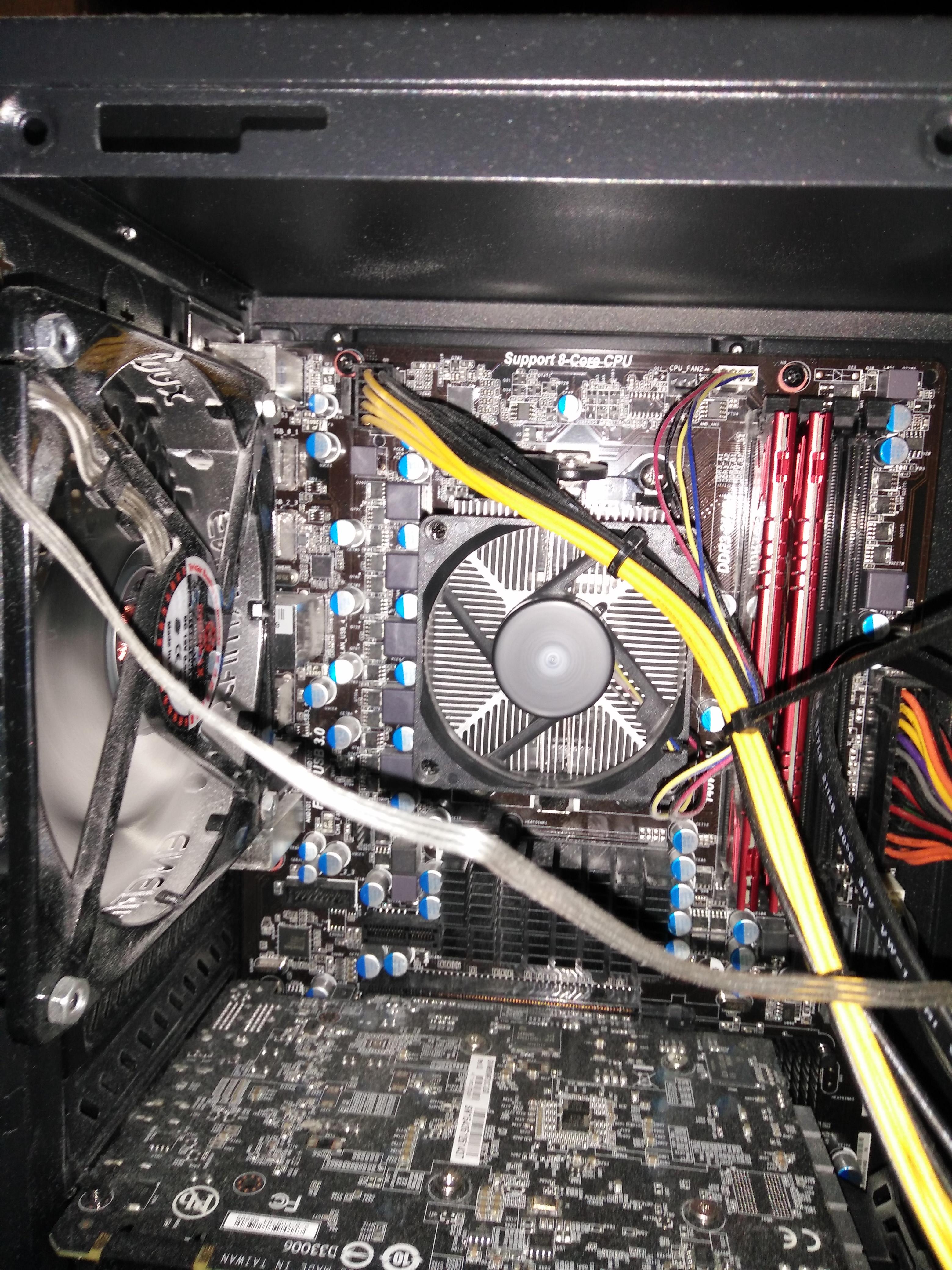

Ok ich hoffe es ist alles darauf zu erkennen, was ihr du brauchst :)

HI,
deine RAM Riegel laufen nicht im Dual Channel, stecke den 2ten RAM von Links (bzw. der 2te rechts neben dem CPU Kühler), 1 Slot weiter nach Rechts so das zwischen dem linken und dem rechten Ram ein Slot Frei ist.
Die Slots A1 und B1 müssen belegt sein
Heute nicht mehr, das ist mir zuviel Durcheinander. :D
Aber kleiner Tipp vorweg: Benutz die verdammten Kabelbinder. Die gibts im 50er Pack für Cent-Beträge und mit 5-10 Stück könntest du das Gehäuse halbwegs aufräumen.
Die Spannungswandler würde ich aber jetzt bei dieser Konfig (rein optisch betrachtet) mal ausschließen. Da kommt sicherlich genügend Zugluft dran.
Hier ist wohl eher Blueline auf der richtigen Fährte.

Auf den Fotos sieht es so aus als säße deine Grafikkarte schief im Slot (Man achte auf die sichtbaren Kontakte). Vielleicht besser nochmal nachdrücken :)

Danke! Habe die Grafikkarte versucht weiter rein zudrücken aber es ging nicht weiter. Also habe ich sie nochmal komplett rausgenommen und wieder rein gesteckt (ist auch eingerastet) aber man sieht die Kontakte immer noch. Ich glaube aber die Kontakte die man auf den Bildern sieht sind einfach nur Leiterbahnen vom pci-e Slot :) aber ich kann auch nochmal genauere Fotos machen, da ihr sicherlich mehr Ahnung habt.
ich glaube nicht, dass das Problem ein schlecht engesetzte GraKa ist.
Ansonsten, siehe Beiträge oben

Nur so am Rande...der hintere Gehäuselüfter ist verkehrt herum montiert. Der soll normalerweise die warme Luft vom CPU Kühler weg saugen. Deiner bläst ins Gehäuse. ;)
