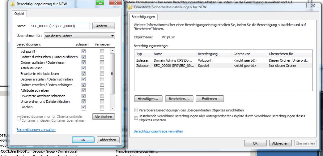

Vll hilft euch der Screen, wegen der Sec.
==> Adde ich den User einzeln im Ordner, geht alles, nur die Gruppe macht Probleme, kann mir nicht erklären an was es liegen kann!

zunächst mal: Warum "nur dieser Ordner"
Das mit dem User und der Gruppe ist mir nicht ganz klar. Wo hast du die Gruppe wo den user erstellt? lokal? AD?
Was ist das für ein Server? DC? Memberserver? Arbeitsgruppe?
Meldest du den User am PC oder am Server an?

Ich arbeite auf dem DOM-Controller, User und Gruppen werden im AD angelegt. Ich teste im Moment nur mit dem obersten Ordner der hirarchie, darum "NUR DIESER".
Bin per RDP auf unserem Server drauf, also Anmeldung am Server sowohl auch lokal. Es kommt mir vor, als würde er den Eintrag bei der Gruppe in den Securitys völlig ignorieren, nehme ich meine "Domain Admin" Gruppe, wo im AD alles gleich eingestellt ist (war schon vorhanden als ich ans System kam) geht es. Nur mit den neu erstellten Gruppen im AD geht es nicht.

prüfe einmal die effektiven Berechtigungen des Benutzers auf diesem Ordner, was er dort ausspuckt.
Gruppenmitgliedschaften werden übrigens nur und ausschließlich bei der Anmeldung des Benutzers mitgegeben. D.h. Wenn der Benutzer noch angemeldet ist bekommt er nicht mit dass er in eine neue Gruppe gerutscht ist. Also mal prüfen ob vielleicht noch eine zweite Session via Remote oder Lokal mit dem angemeleten User offen ist.
