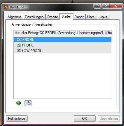

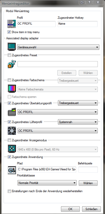

Es geht immer nocht nicht :(
Er lädt nur die Profile wenn ich doppelklick drauf mache und nicht automatisch.
Wie kann ich mehrere Programme hinzufügen für die er den 3D Modus automatisch lädt und als default wenn ich mienen rechner anmache der 2D Modus ist.

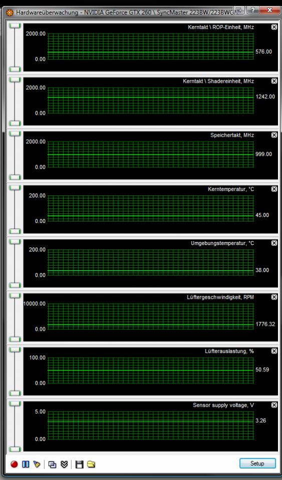

ja meine Graka wird nicht wärmer mit Graka meine ich core temperatur Hardware Monitor.
Und umdrehungen sind genau sow ie bei dir nur wird meine wirklich nciht wärmer als 60.

Also diese 60 Grad könnten darauf hindeuten, dass die Karte sich vielleicht nicht hochtaktet in 3D? 60 Grad unter Last habe ich nicht einmal bei 100% Drehzahl erreichen können, als ich FurMark oder Crysis gespielt habe. Was sagt denn z.B. 3DMark2006? Da solltest Du mit Deinem PC irgendwas zwischen 14000 und 15000 Punkten erreichen.
Kenne das so, daß die GTX 260 sehr schnell in den 2D/Sparmodus taktet, sobald sie nichts zu tun hat, während des Spiels tut sie das bei mir z.B. schon während des Ladens der Speicherpunkte, sehen kann man das über das OSD von Rivatuner. Gleich die CPU-Auslastung und die GPU-Temperatur mit einblenden, vielleicht noch die Auslagerungsdatei von Windows und man erhält einen brauchbaren Überblick über alle beanspruchten Größen.

Ich habe ein 2D Profil und 3D profil erstellt und er schlatet auch automatisch hoch und runter z.B. wenn ich GTA IV zocke geht der OC Modus an und lüfter heult ohne ende, und wenn ich dann minimier und wieder auf dem Desktop bin schlatet sich die garka runter auf 2d mit 200 mhz und 25% lüfter drehung nur benutzt er nicht nur meine Profile sondern auch die default 2d 3d low .. Profile obwohl ichd as nicht möchte nach 30min zocken schlatetd er automatisch auf 3d low profil und danna uf 2d low... und kann auch nciht mehr manuell hochtakten.
