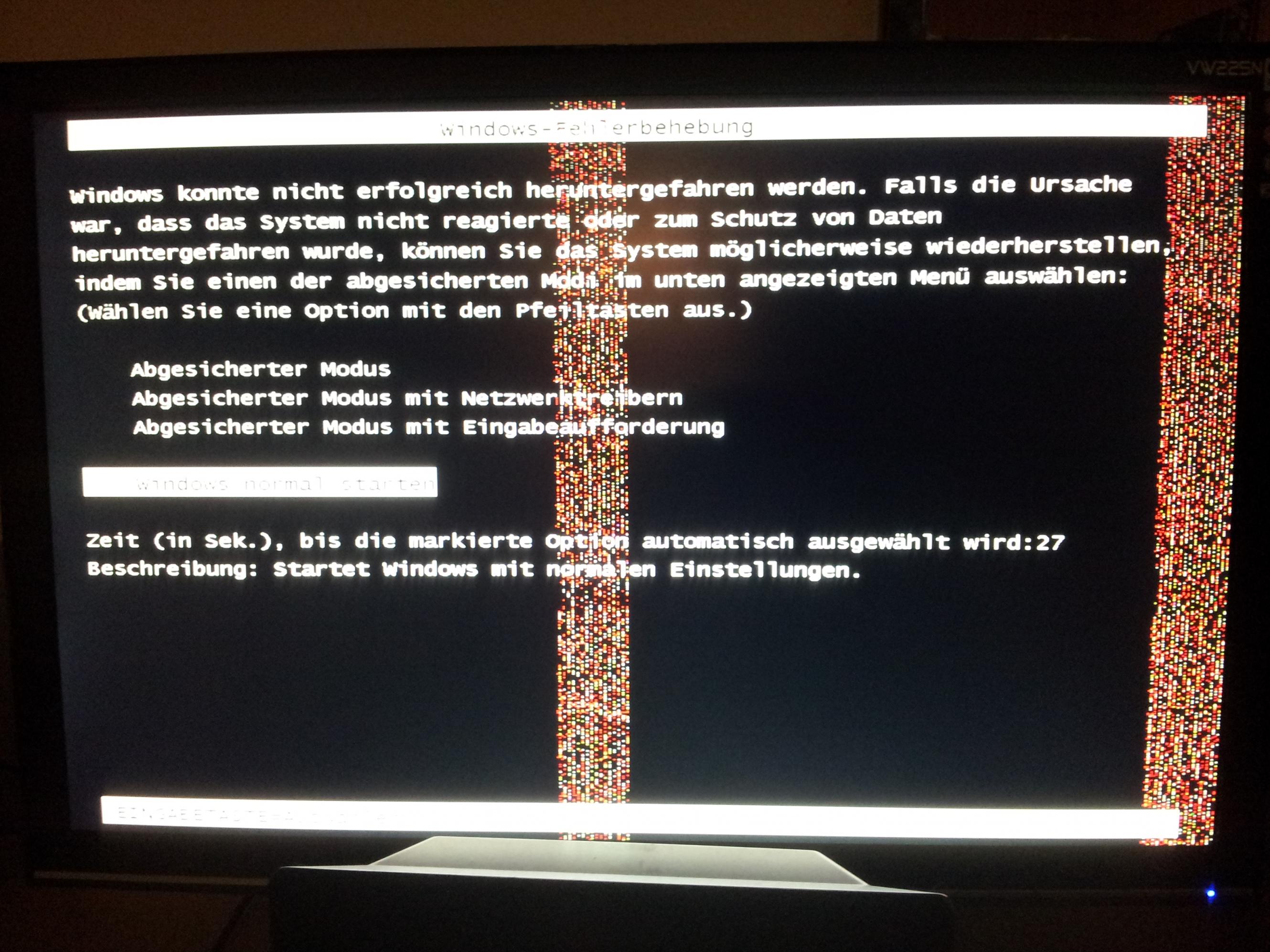

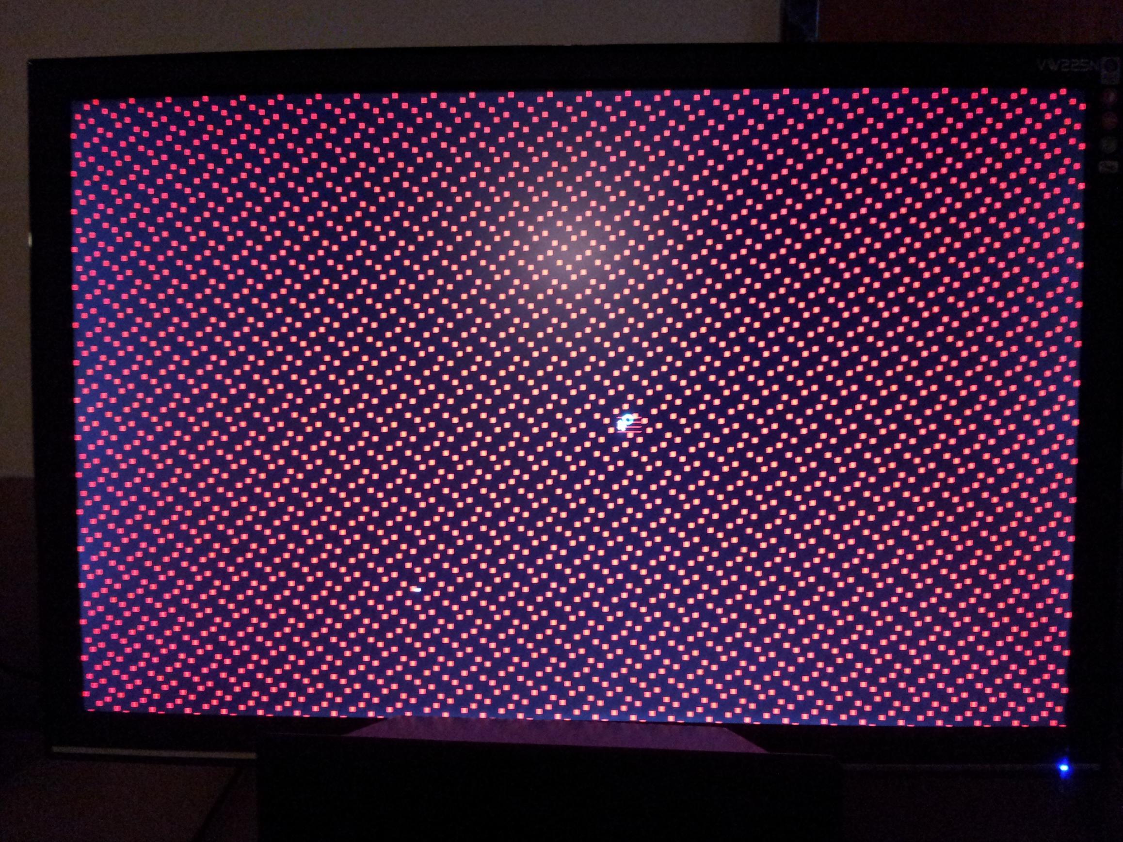

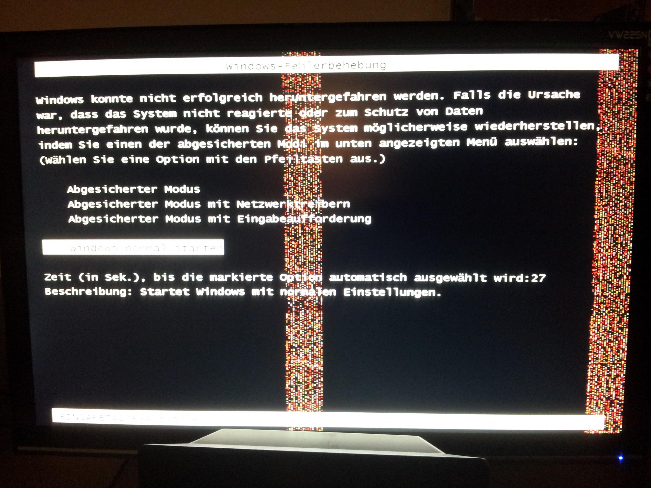

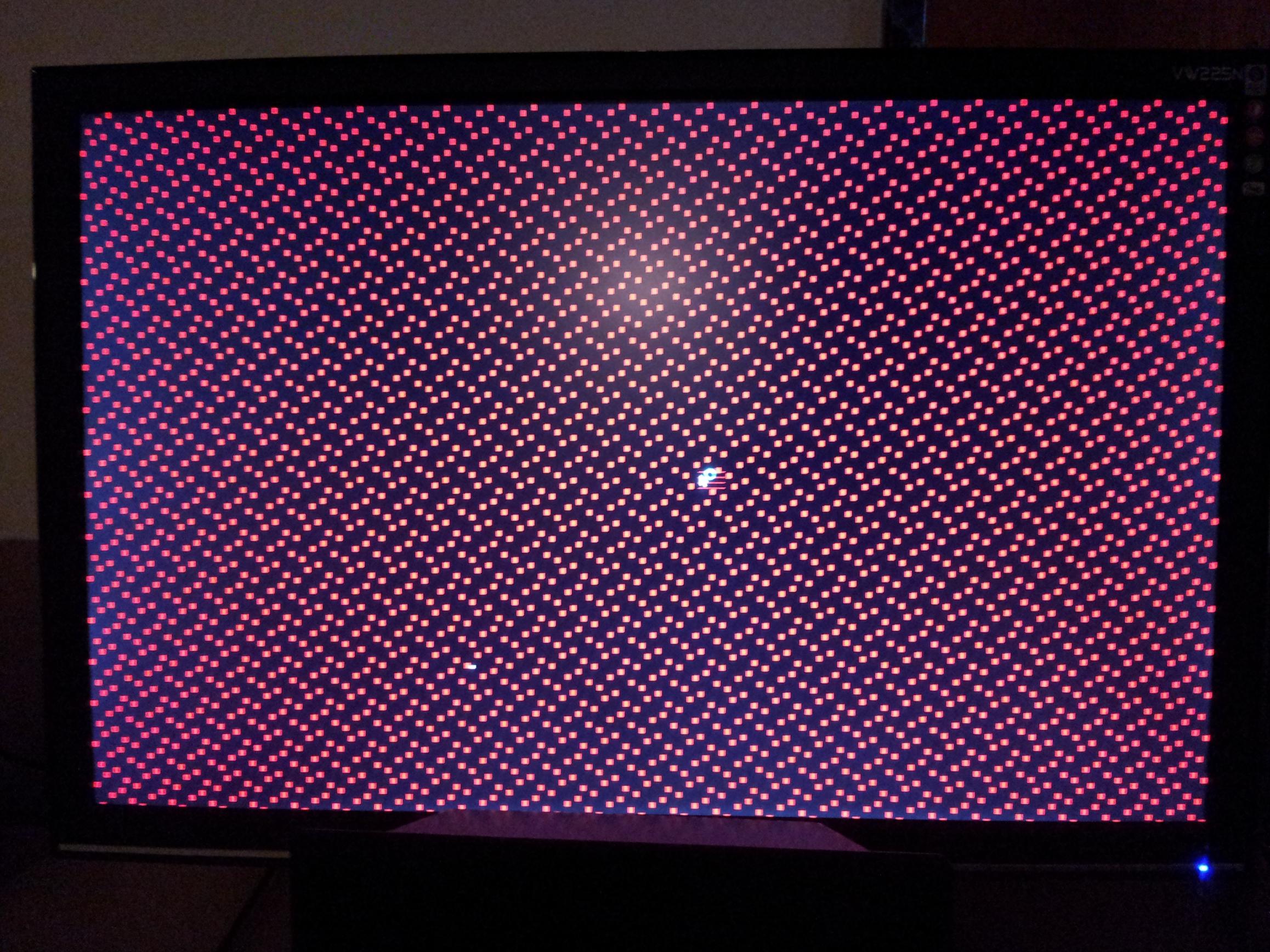

Hallo CB'ler,
hab seit kurzem ein Problem mit meiner 4870 von HIS. Es treten seit ein paar Tagen starke Artefakte auf und das System ist instabil, sei es auf dem Desktop oder auch in Spielen. Manchmal komm ich nicht mal zum Anmeldebildschirm. Mir ist aufgefallen dass der Pc wenn er "kalt" ist weniger Bildfehler anzeigt. Die Grafikkarte ist nicht übertaktet. Temperaturen waren meist zwischen 45-85°. Hatte das selbe Problem schon vor einer Woche, damals hat eine gründliche Reinigung und ein Treiberupdate geholfen.
Ich vermute mal das der VRam kaputt ist. Bringt Backen was oder muss ich mich nach einer neuen Karte umsehen?

Hier noch 2 Grafiken:

Ob bei deinem Problem das Backen der Karte abhilfe schafft, kann dir vorab keiner sagen. Ich würde es nicht ohne Ersatzkarte probieren, denn beim Backen besteht auch immer die Chance, auf einen Totalverlust.
naja, viel schlimmer kann es nicht mehr werden xD
Also rein in den Ofen, aber ich befürchte, dass das keine dauerhafte Lösung ist. Allzulange wird die danach auch nicht mitmachen, guck dich also lieber mal nach einer neuen um.
