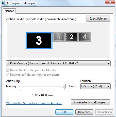

Keine Wirkliche Lösung, ich hab ähnliches Problem. Gelöst hab ichs indem ich Bildschirm einfach bei einen anderen Ausgang angesteckt habe, bei mir war die 2. Graka siehe Bild unten also STeckplatz 3. Versuch auch mal VGA Bildschirm anzustecken. Bei sind alles DVI Ausgänge (bis auf einen) ausgeschalten bis WIndows hochfährt. Leider noch nciht rausgefunden wie ich da ändern kann.
