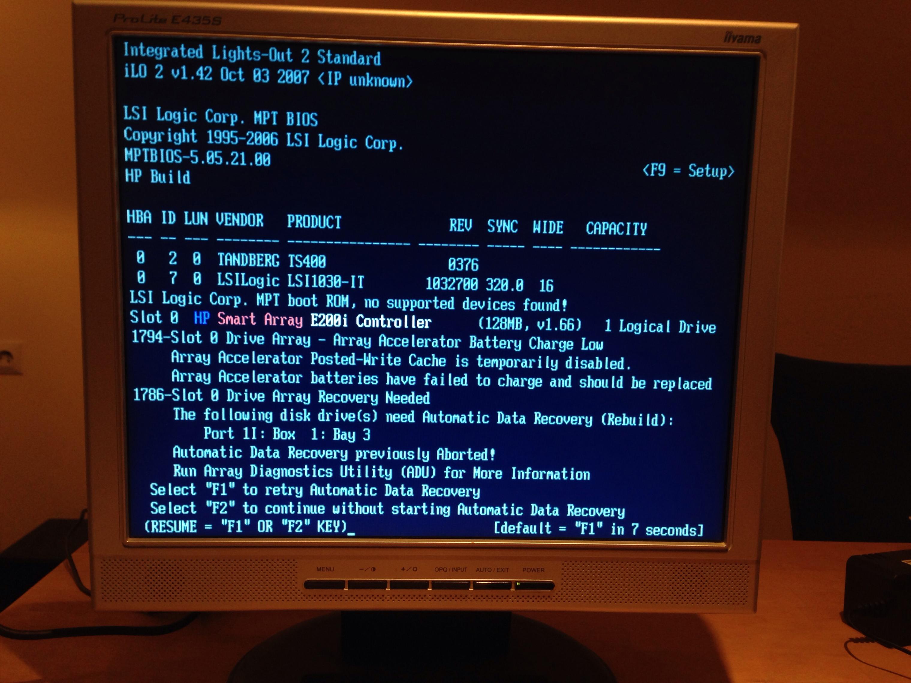

ich habe ein Problem mit einem HP Proliant ML350 Server welcher 3 SAS Platten im, ich vermute RAID5
besitzt.
Der Server stand lange Zeit aktiv in einer Arztpraxis und wurde damals ordnungsgemäß heruntergefahren.
Er lief dann noch ein paar Tage privat.
Jetzt folgendes Problem, der Kollege hat irgendetwas im Bios verstellt, meinte er.
Ich kann aber im Bios keine Fehleinstellung erkennen.
Beim booten läuft bis zum erkennen des Smart Array Controllers alles gut ab.
Anschliessend gibt er zu erkennen das in Bay 3 die Daten gerettet werden müssen, aus welchem Grund auch immer.
Ich lasse ihn dann automatisch fortfahren.
Der Bildschirm bleibt schwarz bzw. ist die Hintergrundbeleuchtung des Monitors an und der Mauszeiger ist sichtbar.
Die Festplatten rattern vor sich hin. Zwei der Drei Platten zeigen Bewegung in Form von grünen Lampen an.
Die dritte leuchtet orange (amber).
Wenn ich ihn so eine weile laufen lasse leuchten irgendwann alle Lampen dauerhaft und der Mauszeiger ist weg.
Vermutlich hat er sich aufgehängt.
Ich habe jetzt eine neue baugleiche SAS Platte besorgt und diese eingebaut. Seit heute Morgen
habe ich obigen Vorgang erneut durchgeführt. Die Platten rattern immer noch und der Mauszeiger ist auch noch immer sichtbar.
Daraus schliesse ich das er sich jetzt nicht aufgehängt hat.
Jedoch läuft das ganze schon recht lange für eine Datenwiederherstellung.
Ich weiss jetzt nicht wie ich weitermachen/fortfahren soll.
Mit F8 konnte ich damls in die Systemwiederherstellung, nur kann ich ohne Backup nichts wiederherstellen.
Die Konsole war hier auch noch aufrufbar.
Hat jemand irgendwelche Tipps oder kann mir sagen wo ich noch nach Hilfe fragen kann?
Danke vorab!

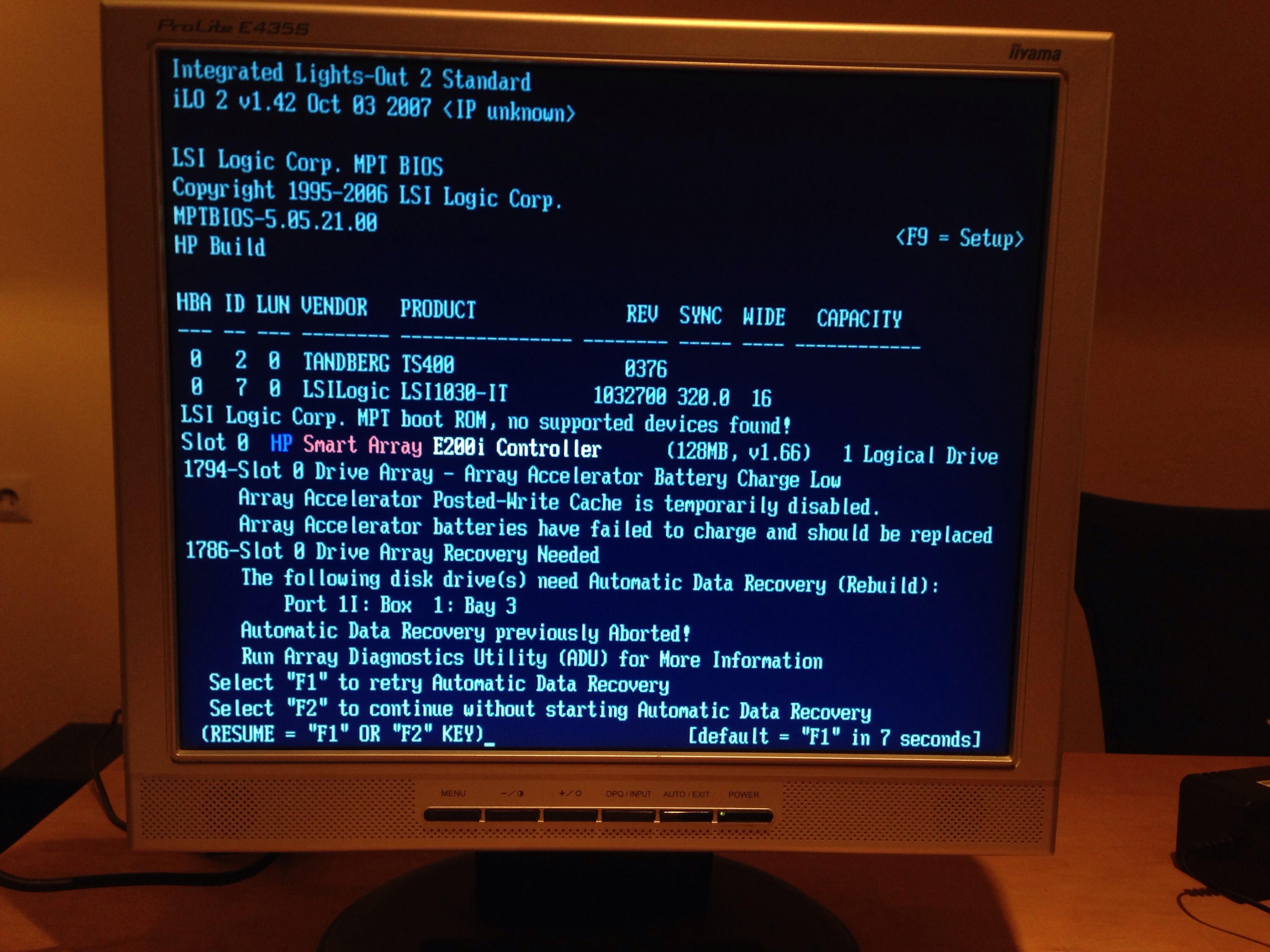

Dann habe ich mal die RAID Batterie ausgebaut, da hat der "Smart Array" Controller
dann gleich mit "initializing" gekotzt.
Hab die Batterie dann gleich wieder eingebaut, wenn auch das Teil leer ist.
Dadurch ist dieser Screen entstanden der etwas abweicht vom Video (Da wurde eben nicht angezeigt das die Batterie leer ist)

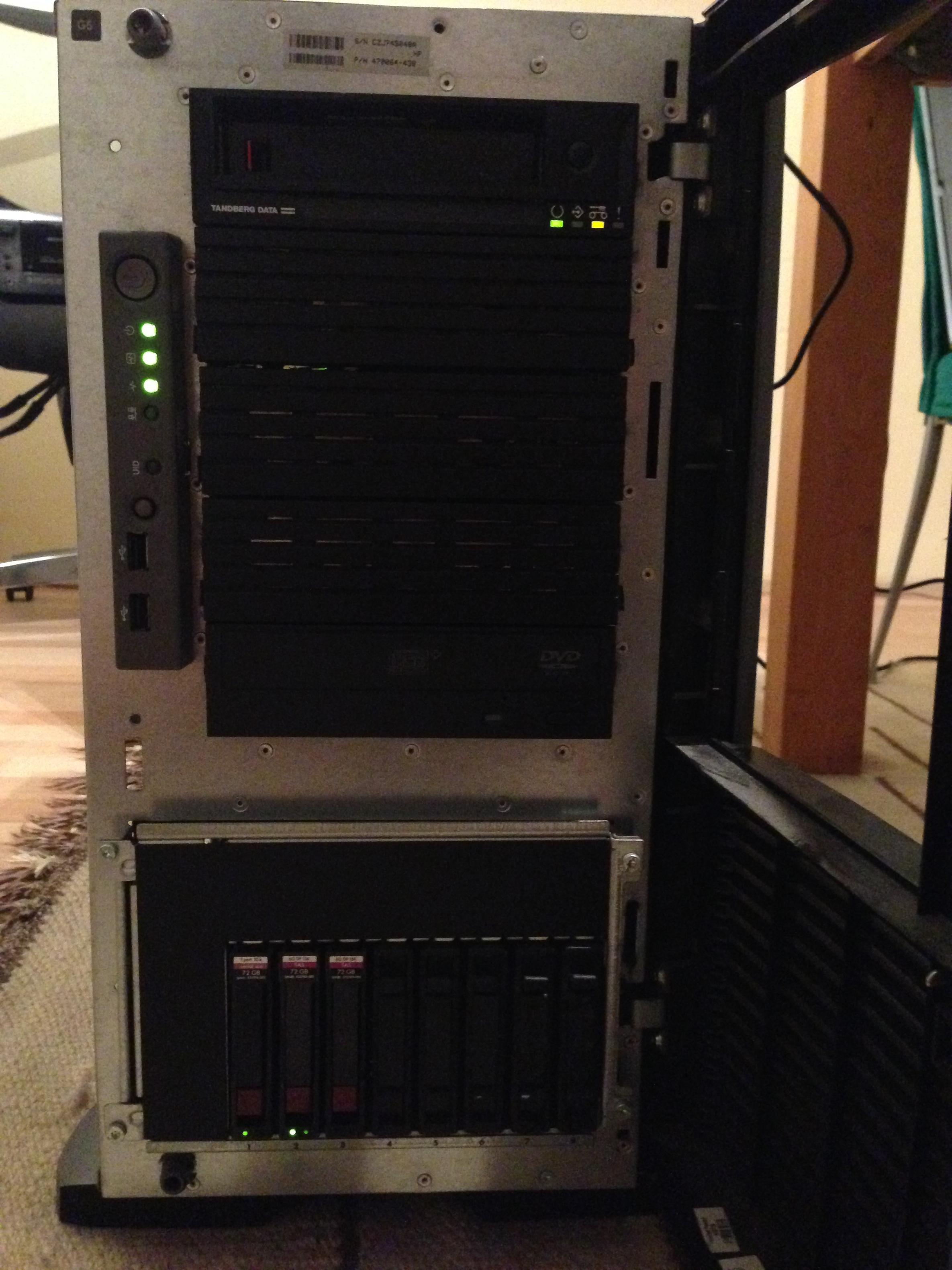

Ansonsten noch ein Bild von der Front der Kiste.
@chriss_msi es handelt sich wohl um das G5 Modell, schau mal oben Links im Eck. Das müsste es sein.

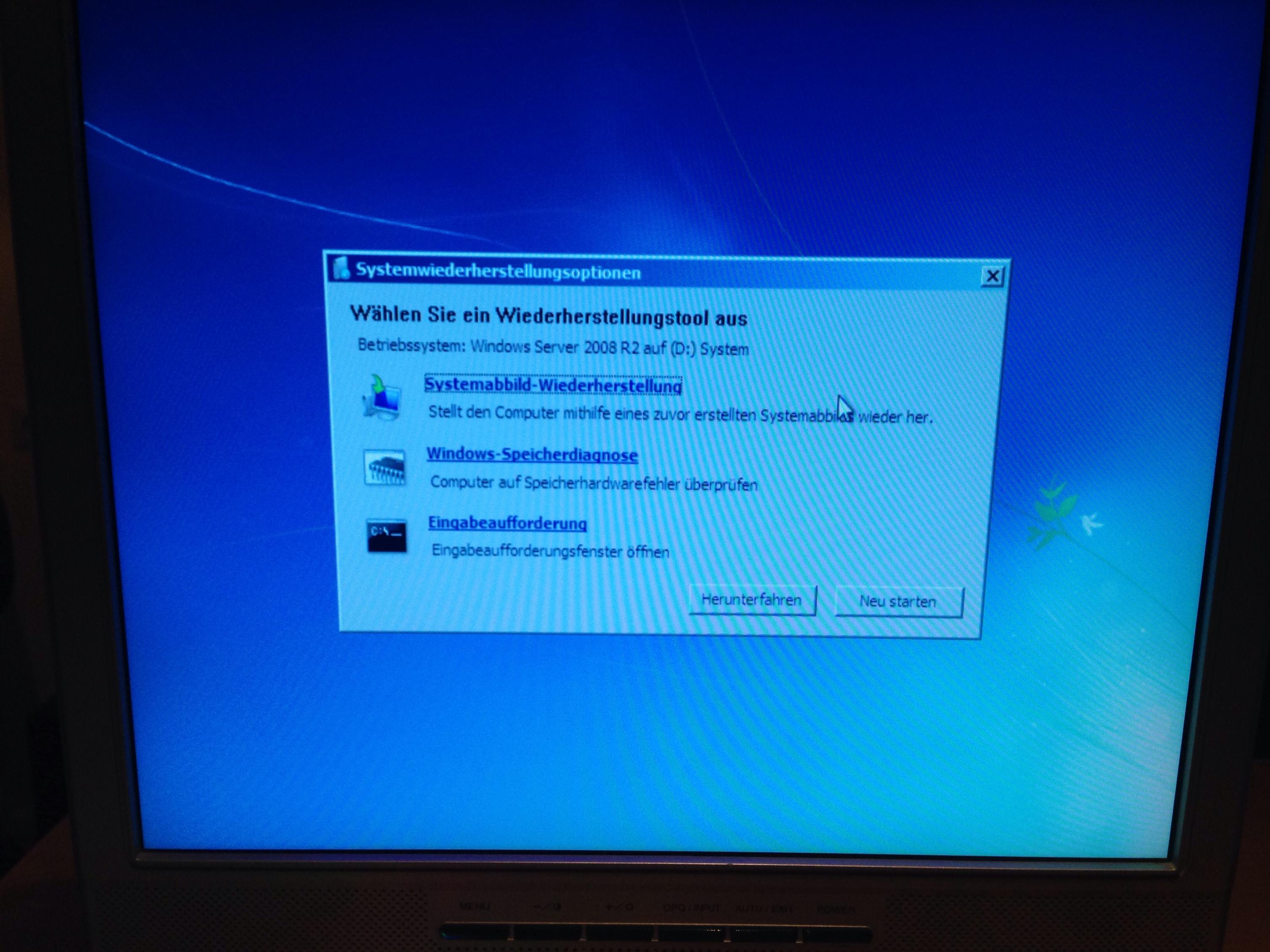

Gestern Abend konnte ich folgendes Bild zustande bringen:
Habe dann über die Eingabeaufforderung alles auflisten können.
Es war soweit alles vorhanden.
Meine Einschätzung: Irgendeine Windows-Datei ist beschädigt, deshalb bleibt er auch beim Abgesicherten Modus bei der classpnp.sys Datei stehen.
Wäre das möglich?
Desweiteren, wenn ich mir die Datenkabel genauer anschaue sind die zum Teil schon sehr porös. Bei der Datenleitung zum DVD Laufwerk kann man an den abgeknickten stellen schon Draht sehen.
Also noch eine Möglichkeit weshalb die Kiste zickt?

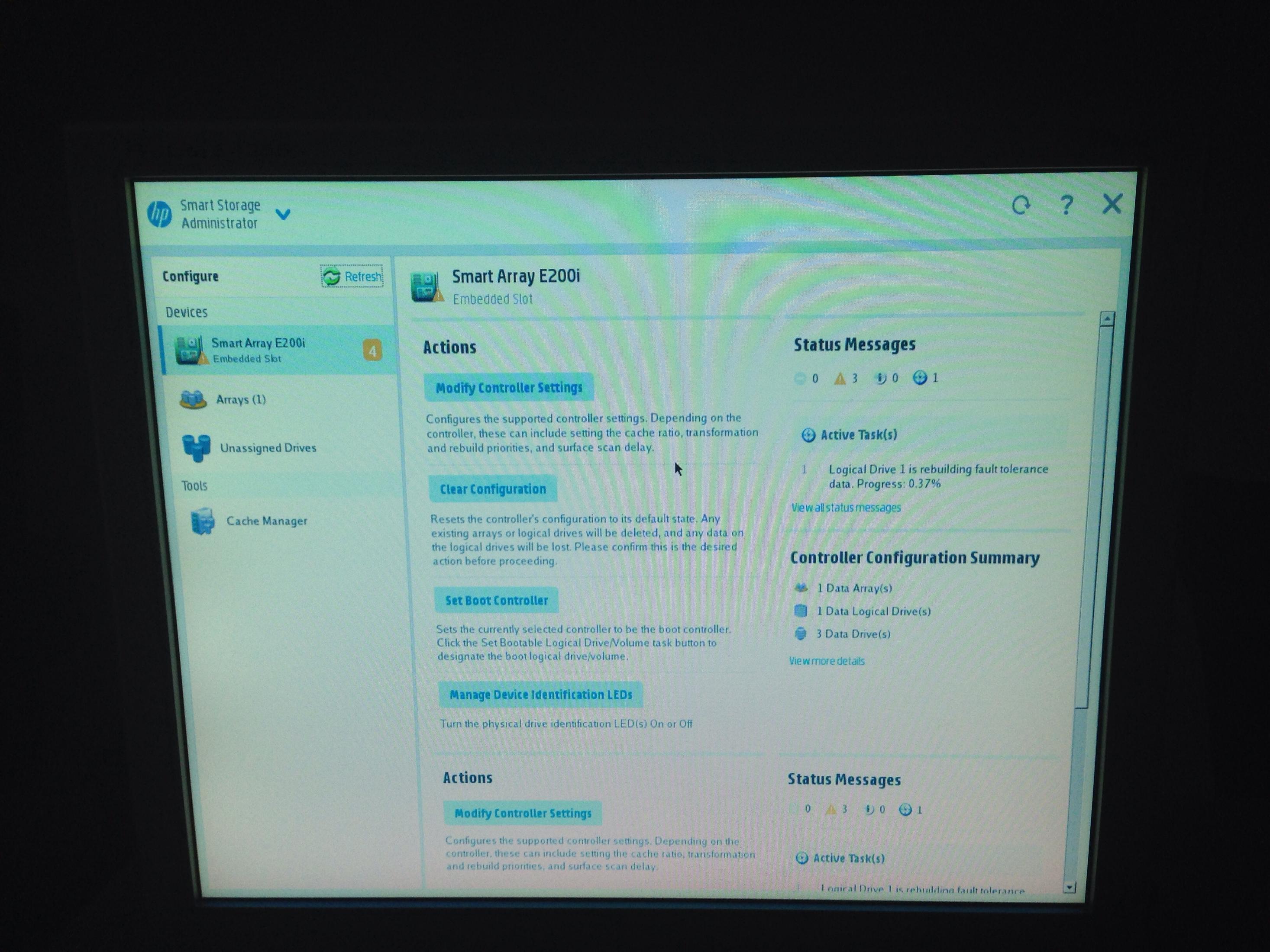

Dann habe ich noch das Tool von @chriss_msi via CD-Laufwerk gestartet und jetzt ca. 2 Stunden laufen lassen.
auf dem Bild rechts bei "Active Tasks" steht "Logical drive 1 is rebuildiung fault tolerance data. Progress: 0,37%
Der will mir jetzt aber nicht sagen das er in ZWEI STUNDEN erst 0.37%
hergestellt hat? Es sind nur 3x72GB verbaut.
Hier der Report von dem Tool "Smart Storage Administrator"
http://www.xup.to/dl,17319518/ADUReport.htm/
Zudem noch eine andere Frage, läuft der im hintergrund mit dem Rebuild während ich eine CD im Laufwerk habe und da herumschraube?
Brauche noch immer Hilfe.
Nach 1,5 Wochen sind erst 60% hergestellt.
Warum dauert das bei 3x72GB so lange?
Könnte ein Defekt an einer Datenleitung oder Backpanel der SAS Platten sein?
