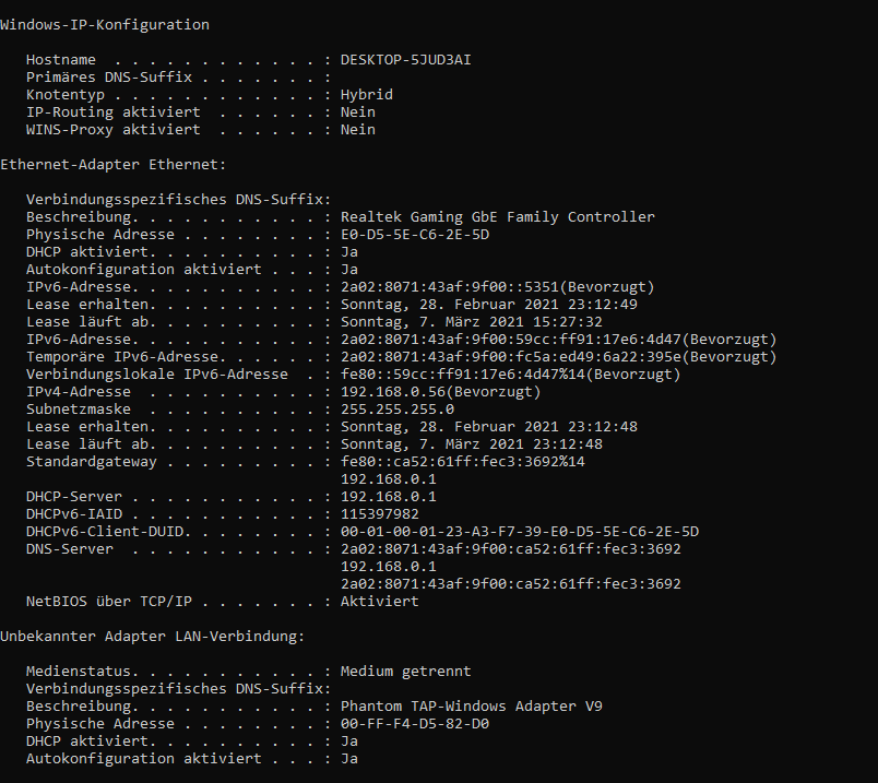

Hier das Kommando ipconfig/all:

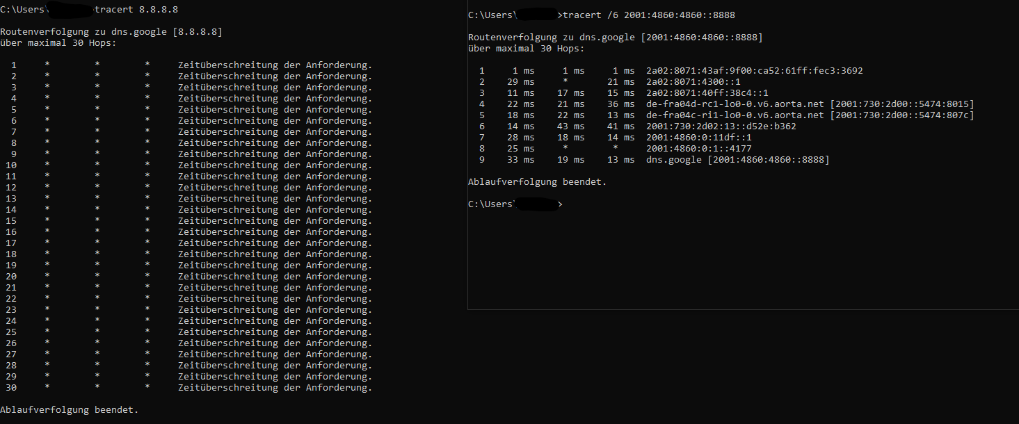

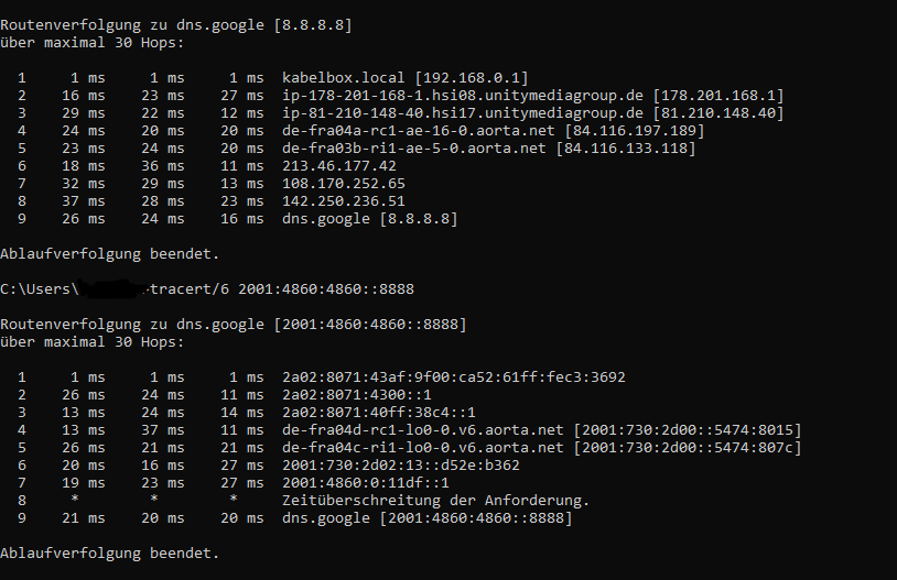

"tracert 8.8.8.8" sowie "tracert /6 2001:4860:4860::8888" bitte 1x wenn alles geht und 1x wenn via v4 nichts geht.

Er schreibt nirgendwo, dass sein PC die IPv4 "verliert". Und wenn via v6 alles geht, kann man sehr sicher das Kabel und den Switch ausschließen. Es wäre jetzt nur interessant, ob das Problem auf dem UM AFTR oder dem lokalen Router besteht. Daher die Frage nach den traceroutes.

Bei der Anzeige von Ipconfig, darf eigentlich nicht (bevorzugt) stehen, diese kommt wenn andere Geräte ebenfalls die gleiche IP haben.

Tracert hau ich nochmal dazu sobald ichs hab, danke dir.

Genau das würde man aber im traceroute sehen :) Daher wartet doch einfach mal ab.
Man wird doch wohl noch eine direkte Frage beantworten dürfen
Kein default GW mehr vorhanden. Jetzt bitte nochmals ein ipconfig /all sowie ein "arp /a" hinterher
