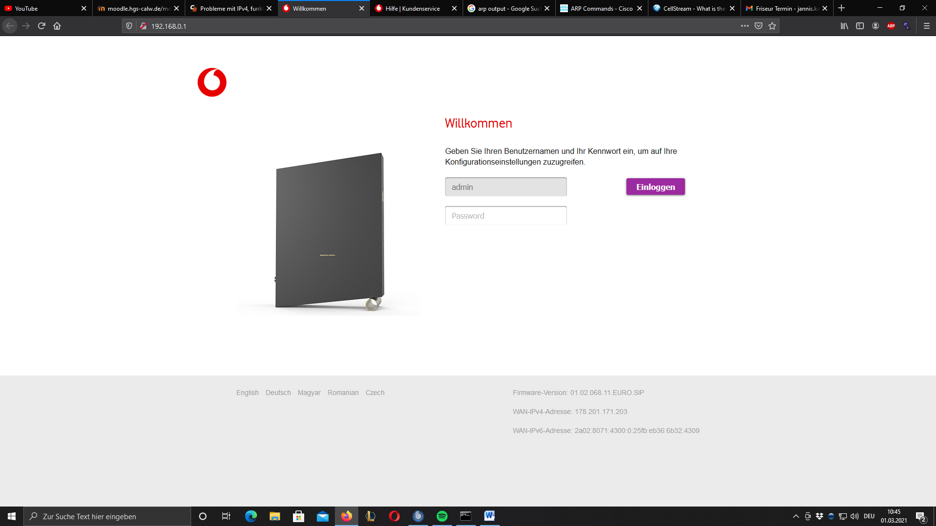

http://192.168.0.1 wenn v4 geht:
aber was soll passieren, wenn v4 nicht geht? Entweder ich bekomm zugriff auf die seite oder eben nicht.

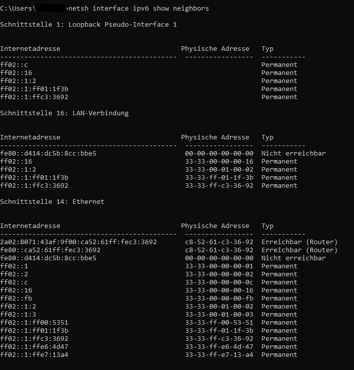

Command:
Es ist wie ich sagte: Die MAC deines v4 Gateways (wenn es nicht geht) ist von TP Link (1c:3b:f3:xx:xx:xx). Die MAC (c8:52:61:c3::xx:xx) deines V6 Gateways von Arris, dem Hersteller der Vodafone Station. Das Problem ist das TP Link Gerät.
Dann wirst du in dem Fall vermutlich das Admin Interface des TP Link Gerätes sehen.

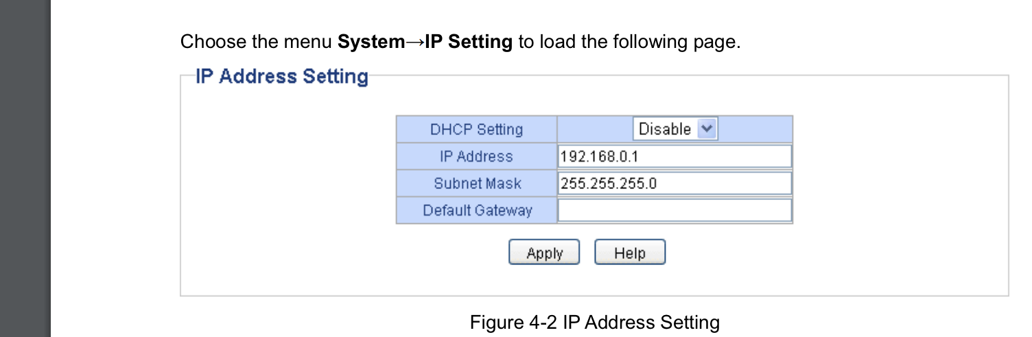

@tamsomieseFaust 2 Möglichkeiten: Ziehe, wenn der PC eine v4 Adresse hat, das Kabel von der VF Station zum Switch. Dann gehst du mit dem Browser auf http://192.168.0.1 und loggst dich via admin/admin ein. Dann gehst du hier hin:
Und änderst diese IP auf die 192.168.0.250
Möglichkeit 2: Der PC bleibt aus, du ziehst das Kabel von der VF Station zum Switch. PC Hochfahren und statisch dem PC die 192.168.0.251/255.255.255.0 konfigurieren. Danach mit dem Browser auf http://192.168.0.1 und loggst dich via admin/admin ein. und in das IP Address Setting Menü gehen.
Dein TP Link Switch hat als eigene IP die 192.168.0.1 konfiguriert. Die beißt sich jedoch mit deiner Vodafone Station. Daher muss die geändert werden.

Daraufhin solltest du das Menü des TP-Link Gerätes sehen, so wie auf den Bildern oben zu sehen.
Dort loggst du dich mit admin/admin ein.
Dort suchst du die IP-Adress Settings auf, und stellst auf der Eingabe Maske, wie du sie oben im Bild siehst, "DHCP-Setting" auf "enable". Danach sollte sich der Switch vom Router eine IP beziehen, anstatt mutwillig selbst die 192.168.0.1 zu belegen, was in deinem Netz zu Konflikten mit dem Router führt.

Wenn ich mich bei http://192.168.0.1 mit admin/admin anmelden will geht es nicht. (Muss ich mich mit dem PW auf meinem VF Router anmelden oder geht das mit admin/admin nur ohne v4 Verbindung?
Die Idee ist hier, dich explizit NICHT an deinem VF-Router anzumelden. Daher vorher abklemmen.
Nochmal: Das Problem hier ist, dass VF-Router und Switch die gleiche IP beanspruchen, nämlich die 192.168.0.1. Der Router soll aber weiter der Chef über die Adressen sein in seiner Rolle als DHCP Server. Daher möchten wir dem Switch abgewöhnen, die 192.168.0.1 zu belegen.
Deshalb, um ihn sicher zu erreichen und eben NICHT den VF-Router, brauchen wir einen Rechner, der am Switch angeschlossen ist. Aber in dem Moment sollte keine Verbindung zum VF-Router bestehen, eben wegen dem Adresskonflikt. So ist sichergestellt, dass auf der 192.168.0.1 eben nur der Switch antwortet für das oben genannte Vorhaben. Daher sollst du kurzfrist die Verbindung zwischen Switch und Router kappen, indem du im Dachgeschoss das Kabel am Switch, das nach unten zum Router führt, herausziehst, die genannten Schritte durchführst, und danach wieder einsteckst.

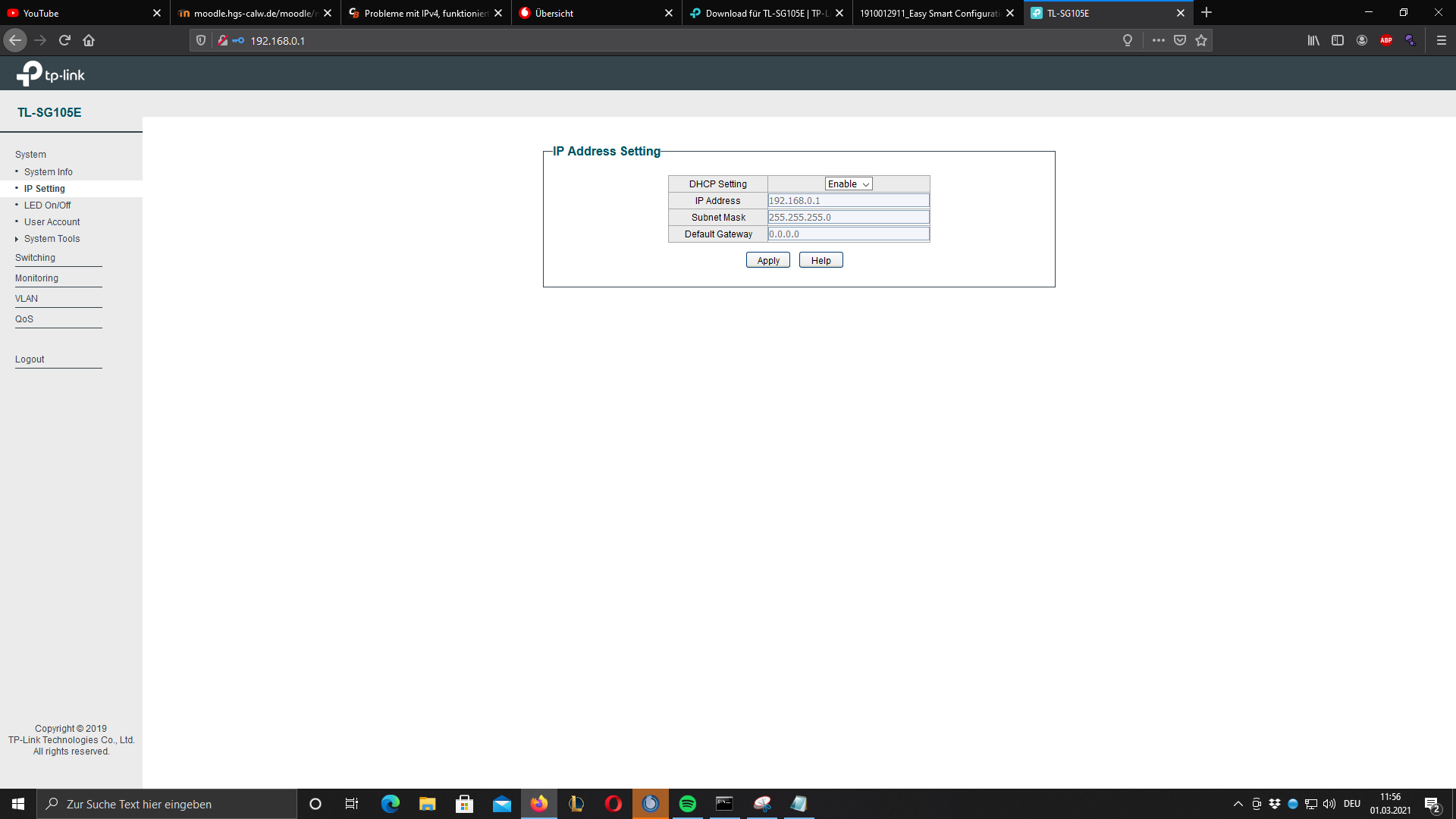

Hab das grade gemacht wie oben beschrieben (Kabel ziehen, DHCP auf enable) jedoch war die Einstellung schon genau so.
Dann passe zur Sicherheit die IP auch noch an. Wer weiß, wie verbuggt die Firmware von dem Ding ist.
