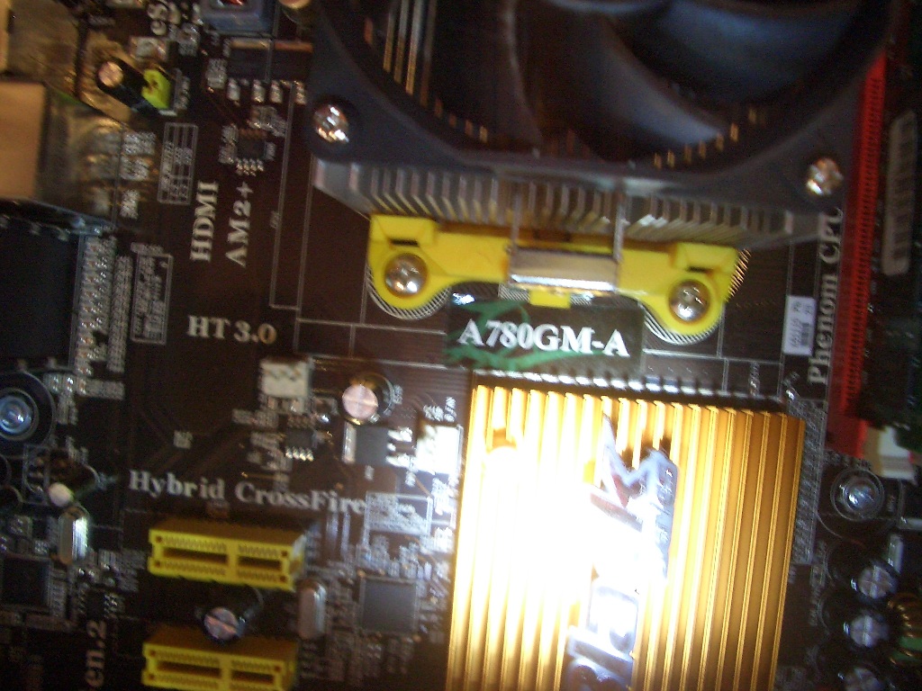

Mainboard: ECS AM2+ A780 GM-A

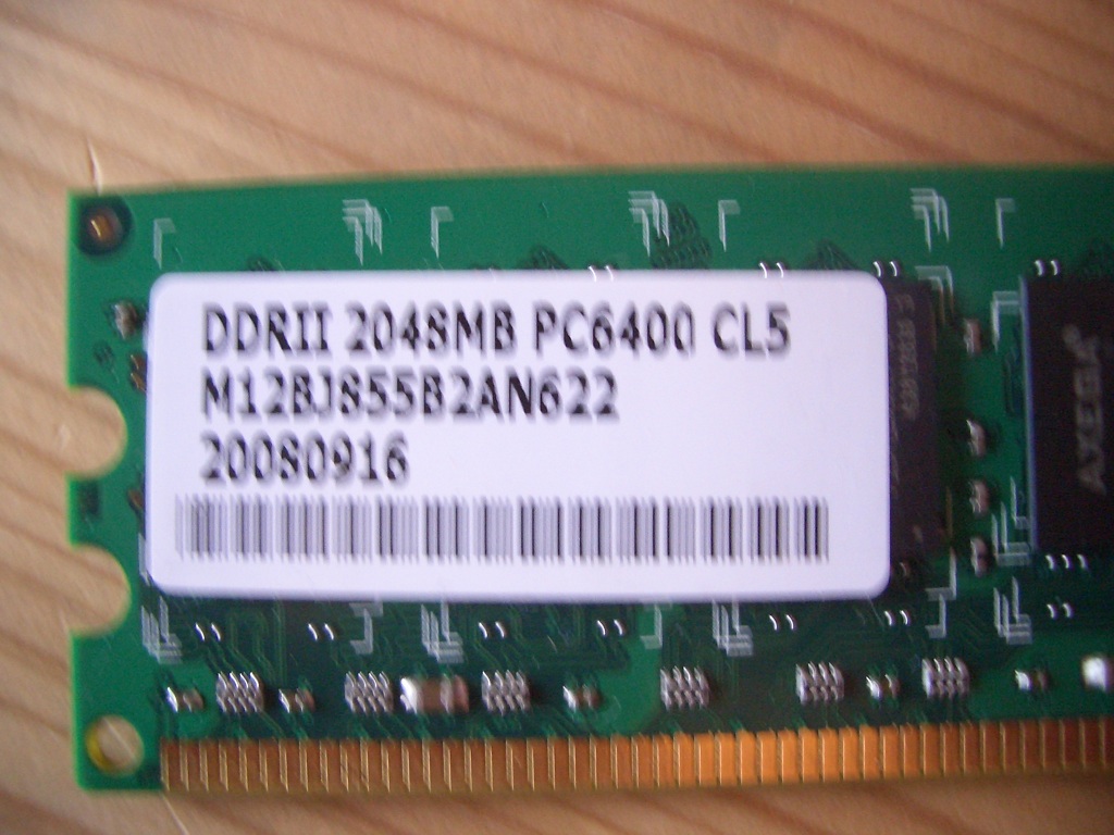

Arbeitsspeicher: 2x2048mb DDR2-800

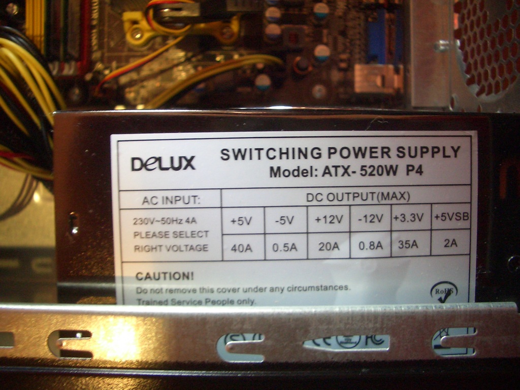

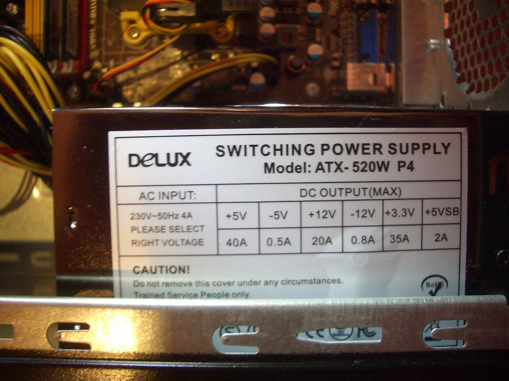

Netzteil: 520Watt noname-hersteller.

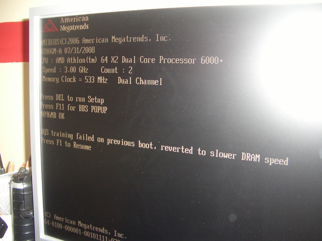

Es taucht folgende Fehlermeldung aus: "DQS training failed on previous boot, reverted to slover DRAM speed"

In anderen Foren habe ich bei anderen Leuten gelesen dass es evtl am RAM oder Netzteil liegen könnte. Meinem Gefühl nach spinnt evtl das Mainboard aber ich bin mir nicht sicher.

Ich gehe auch davon aus des Ram oder Netzteil ist, du solltest mal ein anderes Netzteil ausprobieren (falls du keins hast an den Händler wenden), genau das selbe spiel auch bei den ram. Bei dem Ram würde ich sogar evtl. falls dein System überhaupt noch einigermasen läuft einen tool test machen ob er irgendwelche Fehler hat.
hi
vielen dank für deine antwort. gibt es da ein gutes "ram tool" das du mir empfehlen könntest?
