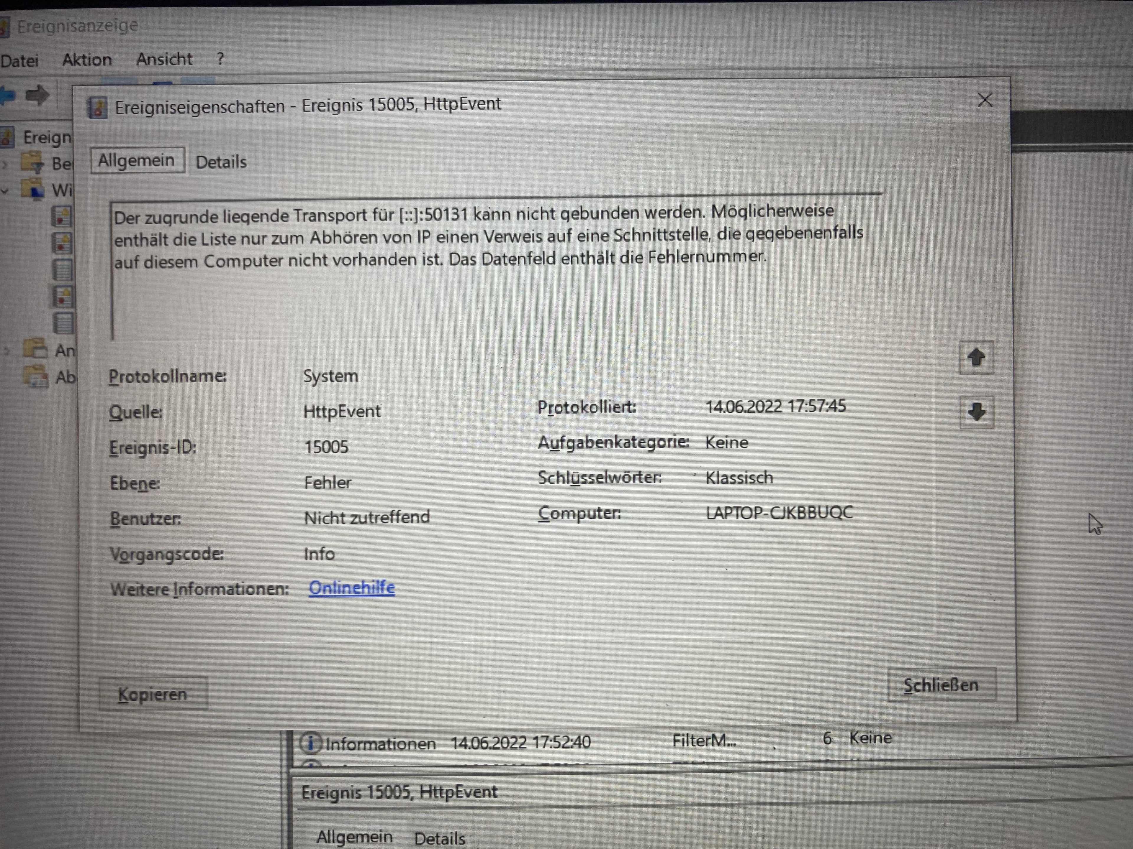

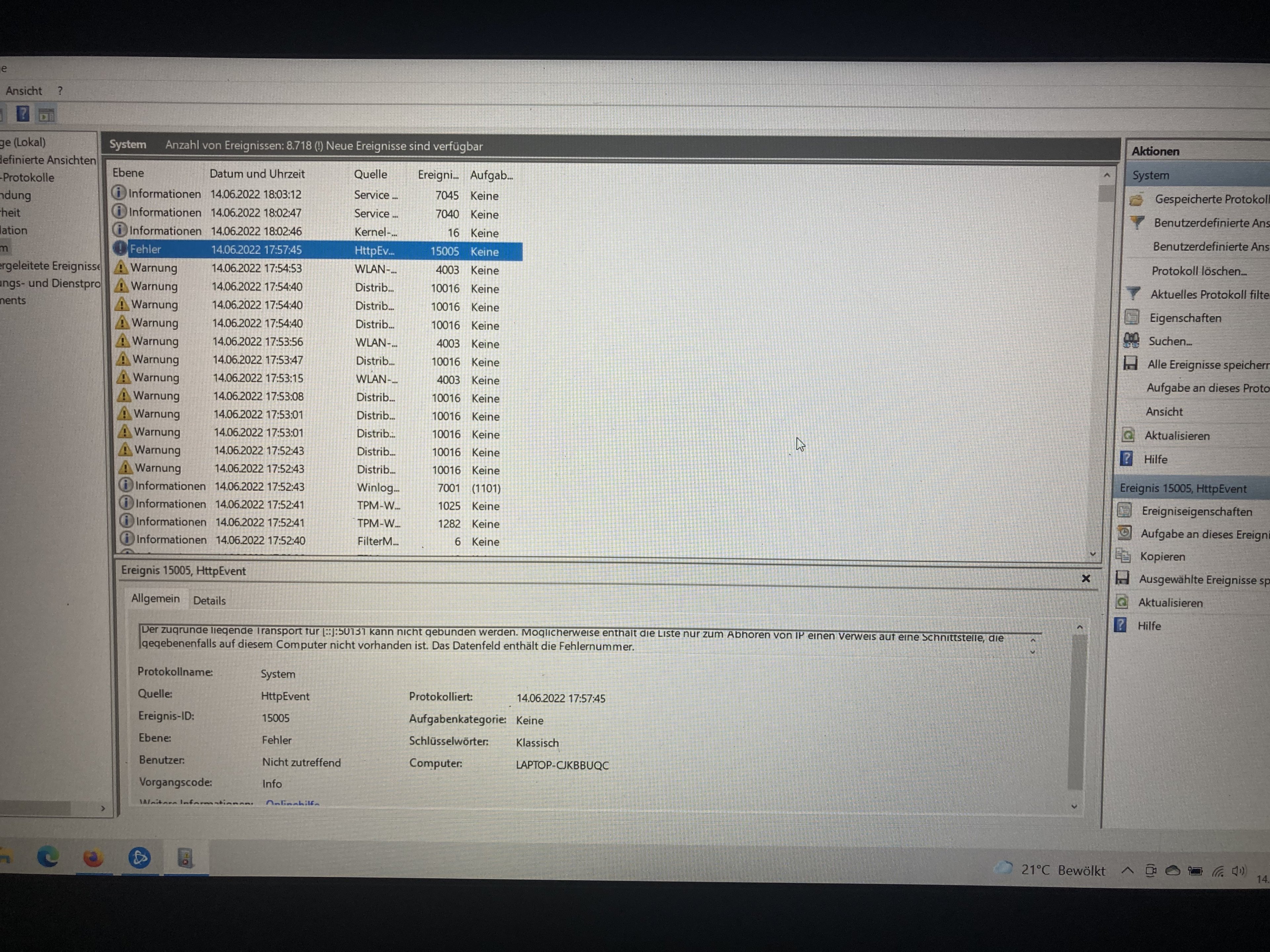

Also in dieser ereignisanzeige sind von 17:52-17:54 ca 10 warnungen und dann kam um 17:57 ein fehler, da ist der laptop dann abgestürzt, nur weiß ich mit diesen angaben jetzt nichts weiter anzufangen.

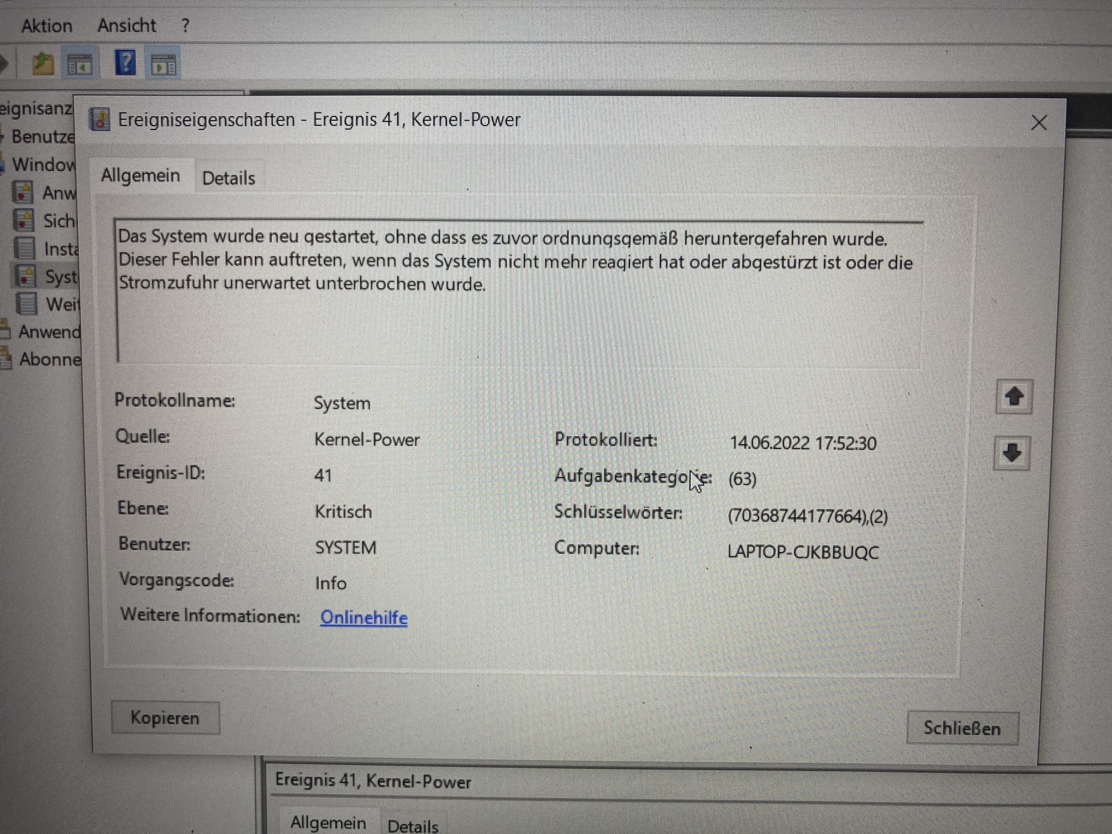

tut mir leid, dass es so rüber kam, als würde ich keine hilfe benötigen, ich hab da nur keine fehlercodes gesehen, deswegen schick ich davon jetzt mal nen screenshot. Die belastungstest werde ich im laufe des abends noch nachreichen
Mach mal ein Doppelklick auf das Event, dann kann man das vollständig lesen. Mit ALT+DRUCK kann man einen Screenshot machen, der lässt sich besser lesen.
Ich denke aber nicht, das ein HTTP Event, etwas mit deinem Absturz zu tun haben könnte.

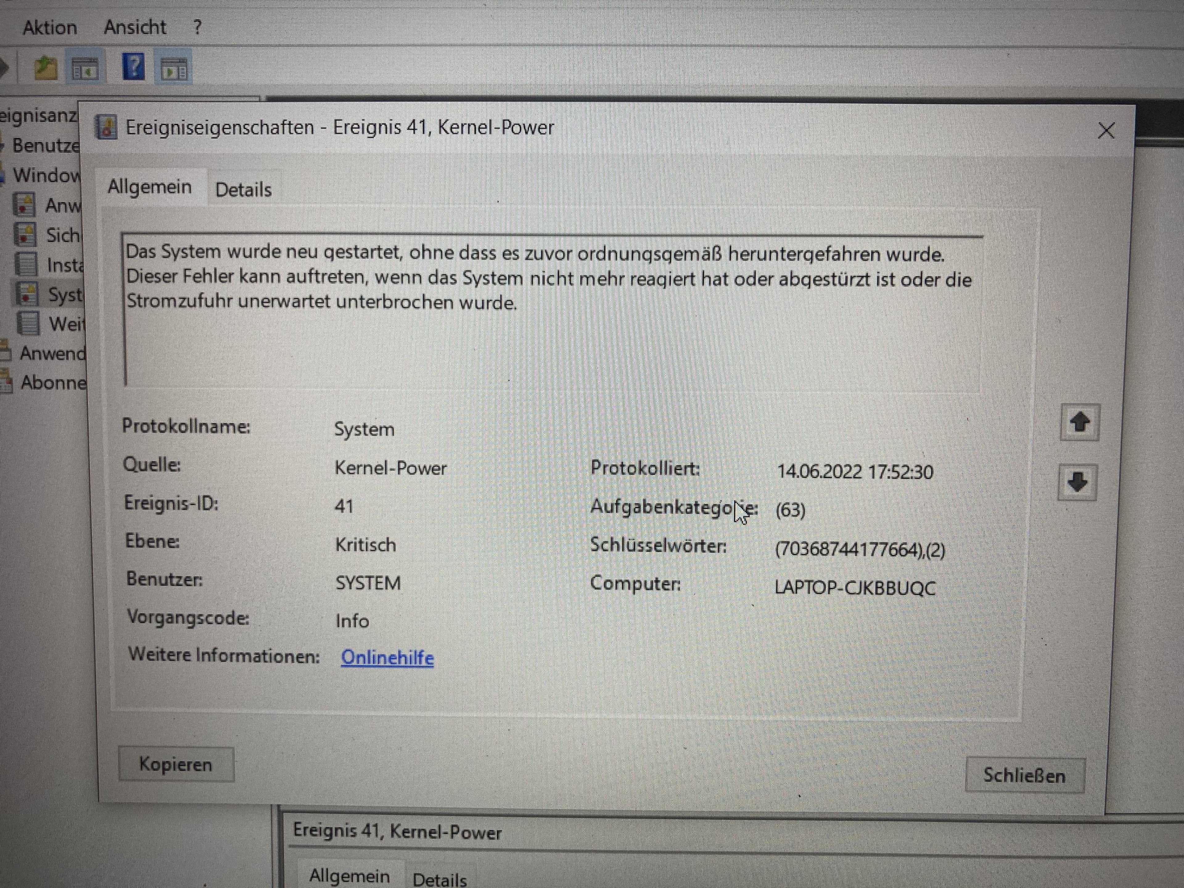

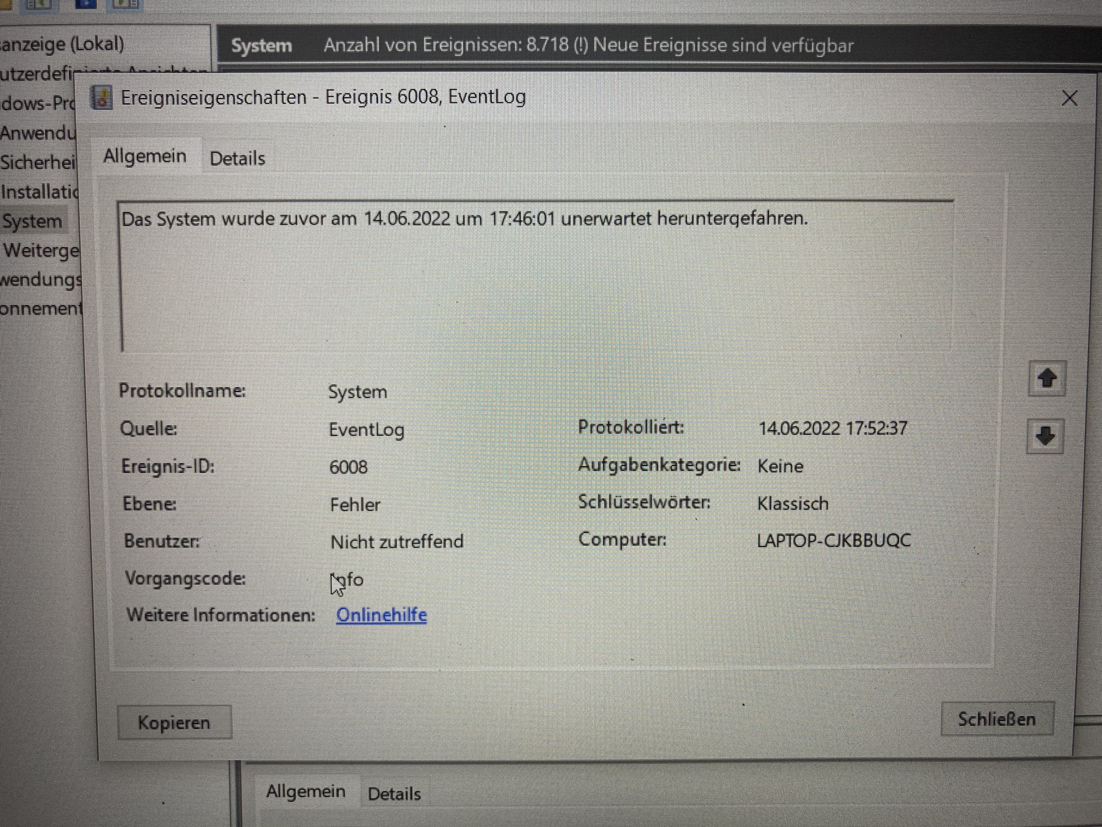

Also entweder das screenshotten mit alt+druck funktioniert nicht oder ich find die bilder nicht, deshalb nochmal übers handy, bitte verzeiht mir das. Die anderen 2 waren ein paar minuten davor
Ok in den Meldungen steht, dass das System hart ausgeschaltet wurde.

Guten Morgen. Die Screenshots aus der Ereignisanzeige sagen nur aus, dass du das Notebook auf die harte Tour runtergefahren hast. Gab es davor keine kritische Einträge (mit einem roten Dreieck)?

Im besagten zeitraum gab es 2 fehler und einen kritischen eintrag, ich hab von allen 3 screenshots gemacht und gepostet. Den stresstest mit prime95 werd ich nach der arbeit mal versuchen, gestern war mir das dann einfach zu spät. Wobei ich mir nicht vorstellen kann, dass es sich um ein temperatur problem handelt, wieso sollte sich der laptop dann erst wieder starten lassen, nachdem ich ihn aufgeschraubt und den akku einmal ab und wieder angesteckt habe?
