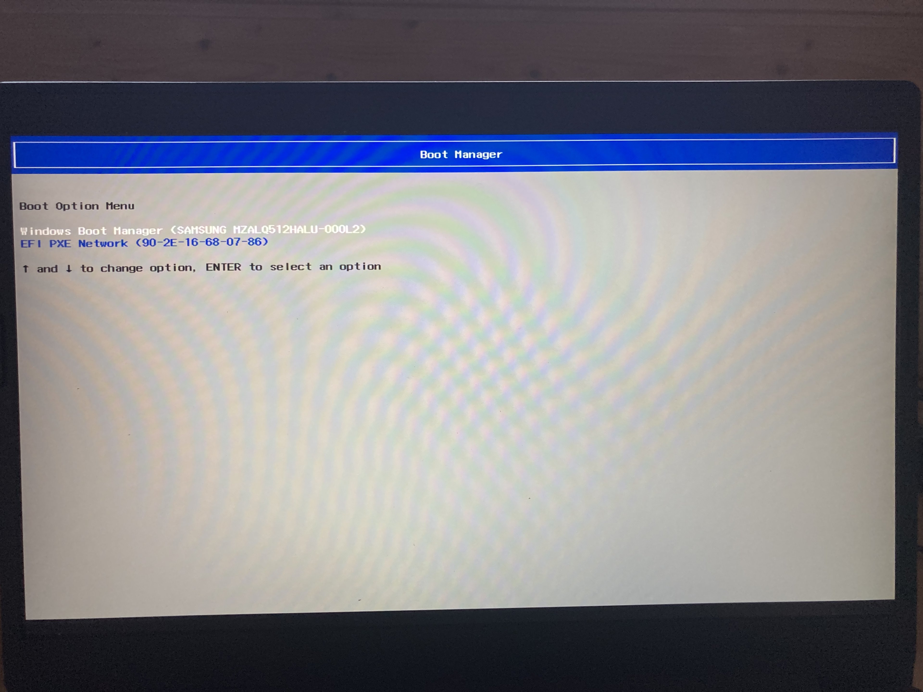

Da der cmos clear wohl nichts gebracht hat (der laptop ist wieder abgestürzt) wollte ich jetzt die fresh installation von windows versuchen. Ich komme mit der taste F12 in den boot manager (siehe bild), den ich allerdings so nicht kenne. Ich kann dort nur 2 sachen auswählen, bei der 1. option startet er windows ganz normal, bei der 2. versucht er wohl irgendwie anders zu booten, was aber fehlschlägt und nach 2 versuchen startet er wieder ganz normal. Ich muss sagen ich bin gerade komplett überfragt und auch bei google finde ich nichts zu dem thema.
Edit: ok hat sich erledigt, ich dachte fälschlicherweise, dass boot menü und bios menü das selbe ist, mein fehler.

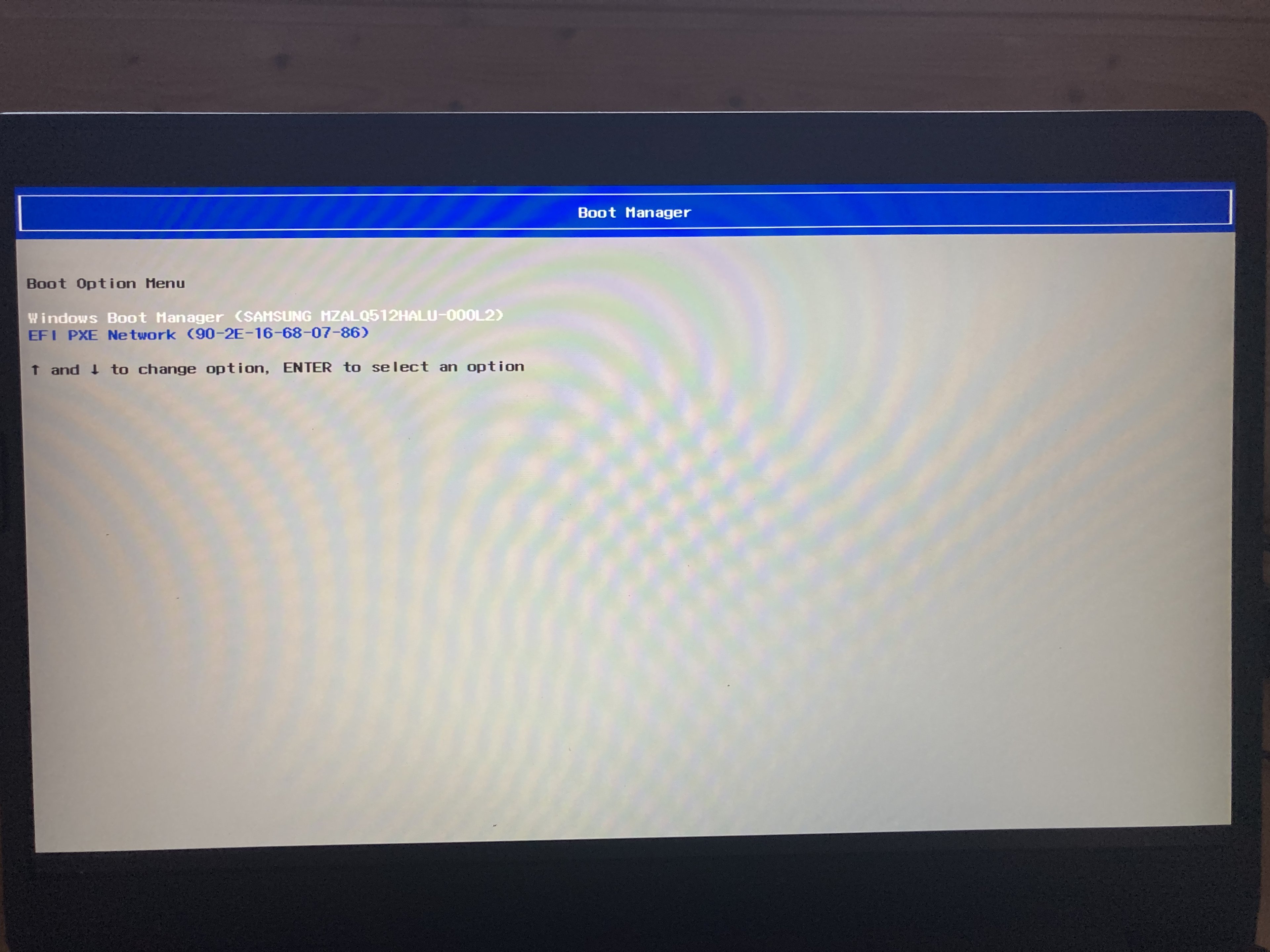

@Herrenlos
Ich befinde mich wohl jetzt im bios menü (siehe bild). Da ich jedoch nirgends eine möglichkeit/option finde, windows neu zu installieren, muss ich wohl erst einen usb stick mit windows 10 zum booten vorbereiten, sehe ich das richtig? Oder gibt es eine andere möglichkeit in das menü mit den laufwerken und partitionen zu kommen?

@Nonsense95
Nein, auf dem Bild ist nicht das BIOS, sondern das Boot Menü zu sehen. Habe soeben kurz bei Lenovo vorbeigeschaut, um die Tastenkombi für das Re-installationsmenü zu finden, aber es wird immer von einem Medium in Form eines USB-Sticks gesprochen. Daraus lässt sich für mich ableiten, dass dein NB keine versteckte Windowspartition hat.
