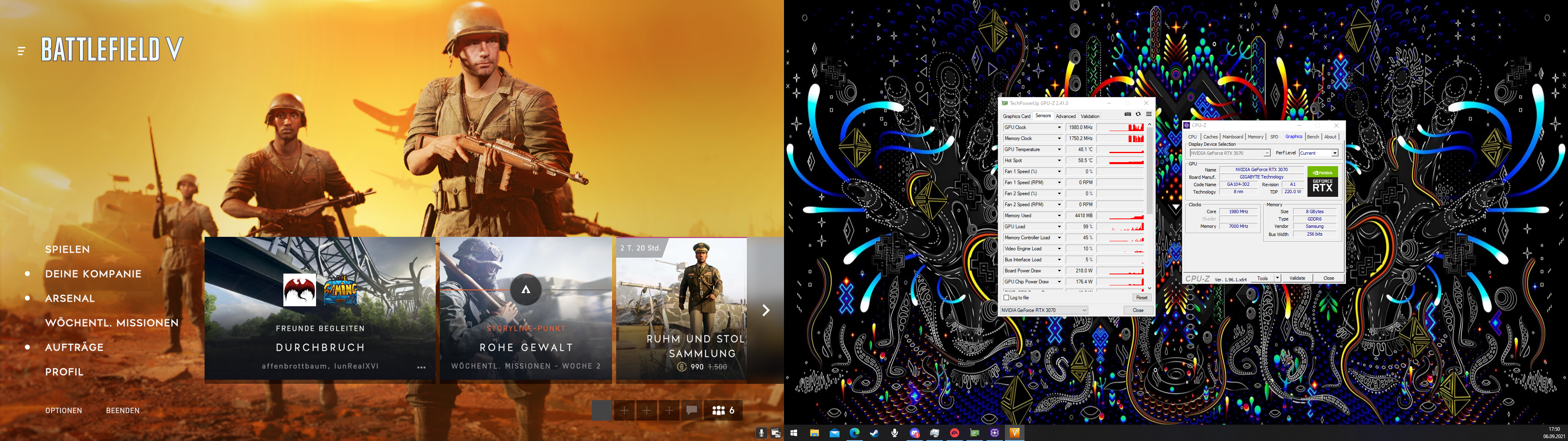

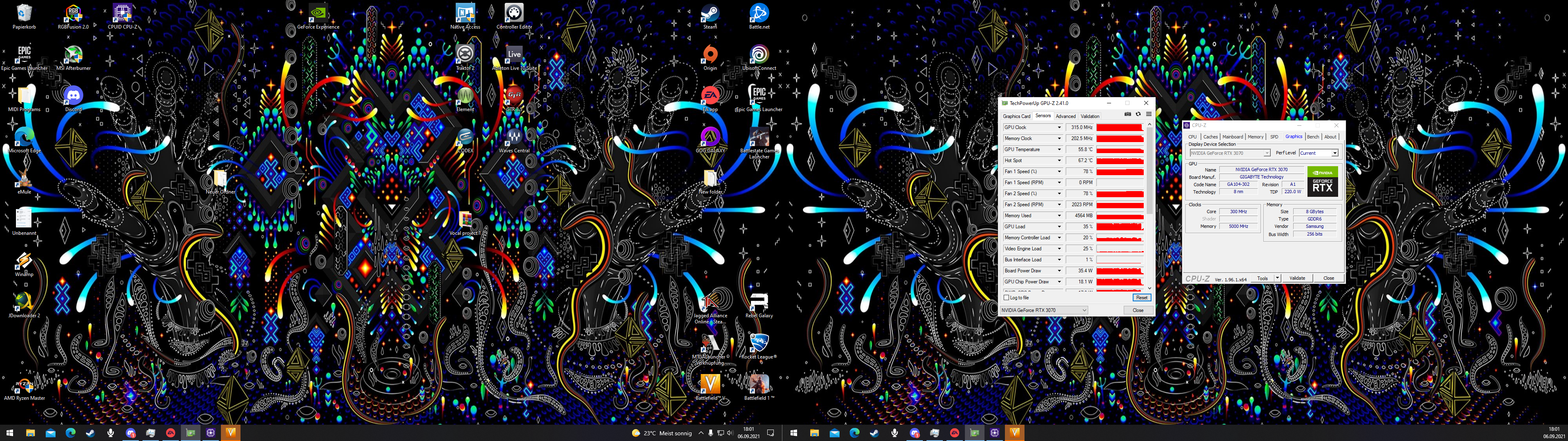

Mach mal GPU-Z an und das Sensor Register auf und ziehe das Fenster breit.
So scrollen das du GPU Temp & Lüfter siehst.
Dann im Hintergrund laufen lassen und zocken.
Dann Screenshot und hier posten.
Danke :)

naja ich hab doch gpu-z installiert, zeigt keine Lüftergeschwindigkeiten an! also 0 RPM zeigt es an aber klingt wie n Staubsauger bin also bei über 1800
beim zocken sieht es so aus
der screenshot in dem man battlefield sieht ist der idle screenshot, auf dem anderen hab ich ausversehn das spiel minimiert, aber da lief die gpu unter last
