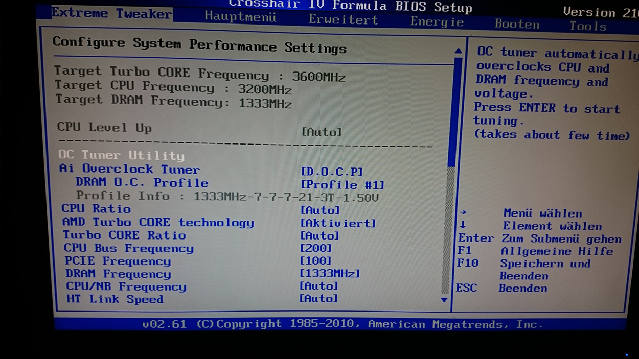

Und wann genau muss ich den drücken, den Knopf und ich habe nichts aktiviert ;)
Bevor Windows geladen wird.
Aber lade besser das Speicherprofil im UEFI.
Beim PC-Start die Entf-Taste (oder DEL, kommt auf deine Tastatur an)gedrückt halten.
Dann den Reiter AI Tweaker anklicken
Im UEFI kan man unter dem Reiter AI Tweaker den Punkt AI Overclock Tuner auf D.O.C.P stellen, dann wird der RAM automatisch eingestellt.
das habe ich schon beschrieben.
und dann auf dem Bild von Blueline56 einstellen. Bei ihm ist es nur nicht so bunt wie bei Dir.
