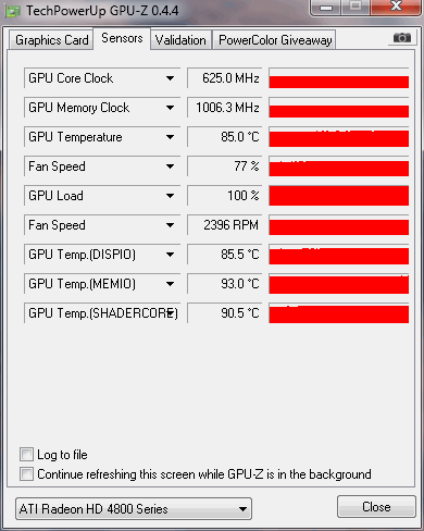

okay hab GPuz und Furmark installiert und lasse das mal durchlaufen
bei 90 grad nach ein paar minuten laufzeit des Tests dasselbe problem. Schwarzer Bildschirm und keine chance mehr was zumachen. Dann wir das wohl so sein das die Karte zuheiss wir oder?
ich habe bei Furmark test Stabilitätstet und extreme Hitze modus eingestellt korrekt oder?
Ich werde dann mal in meine Pc reinschauen und den Staub einbischen abpusten.
und was ist mit den Spannungswandlern was kann man da machen einbischen mehr info währe schön.
Die temperatur ist im normalbetrieb ohne zu spielen bei 60 grad.
Staub habe ich alles von der karte entfernt aber , es ist nachwievor so wenn ich den Test Furmark laufen lassen dann steigt die Temperatur an und ab 90 Grad Bildschirm schwarz.
Was kann ich tun?
Also 90° sollte die Karte eigentlich vertragen, evtl. wird wirklich irgend ein anderes Bauteil zu warm.
Hast du mal mit offenem Gehäuse versucht den Test laufen zu lassen, die Fertigkisten haben ja meist keine oder nur eine unzureichende Gehäusebelüftung, weil ganz sauber hast du die Karte vermutlich auch nicht bekommen, weil ohne die zu zerlegen geht das schwer wenn du eine mit Refernzkühler hast.
ich werde die karte morgen aufjedenfall nochmal mit Pressluft innen besser auspusten. der Lüfter der Karte war aufjedenfall schon gut voll Staub.
Also mit offener Klappe steigt das auch an , hab mal ein screenshot von den Werten mit angeheftet
