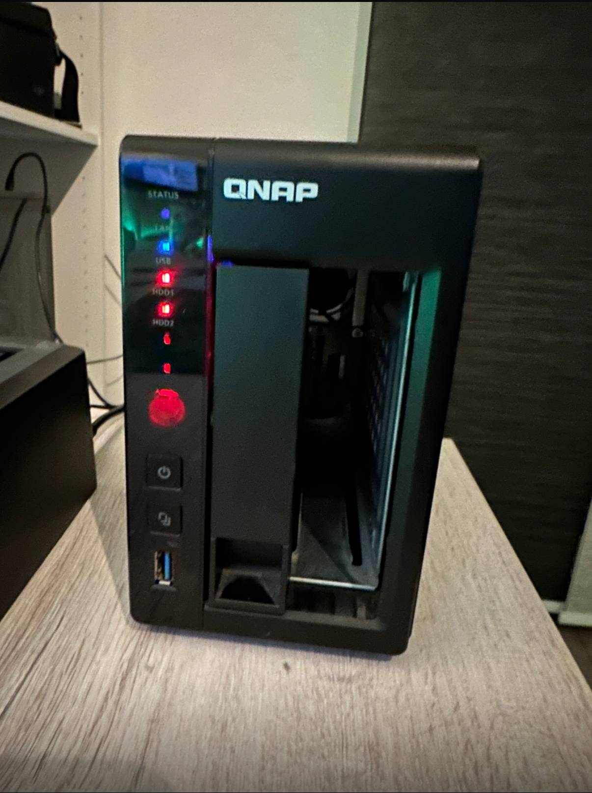

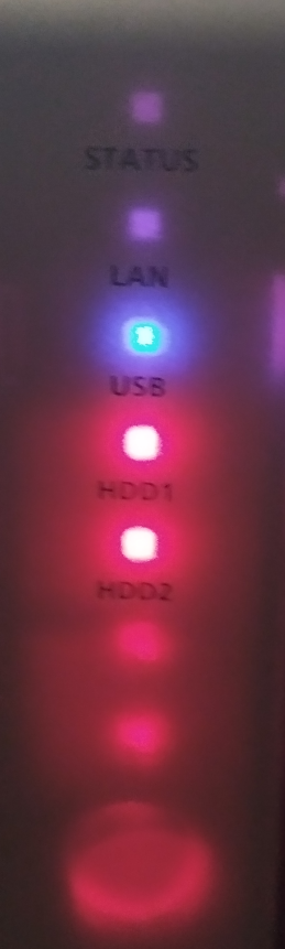

irgendwann heute Abend verschwand mein gutes, altes TS-251 aus der Netzwerkliste. Nach Neustart (es kam kein Beep) blinkt die obere LED grün (glaube ich..blöde Farben g), die darunter leuchtet blau, dann 2x gelb oder rot (seh ich nicht genau), dann 2x dunkel (es ist nur 1 HDD verbaut). Ich lasse die Box mal über Nacht noch ohne Strom stehen, ob das was hilft, aber ich vermute die ist wohl hinüber. Gestartet habe ich die Box auch schon ohne HDD, gleiches Fehlerbild.

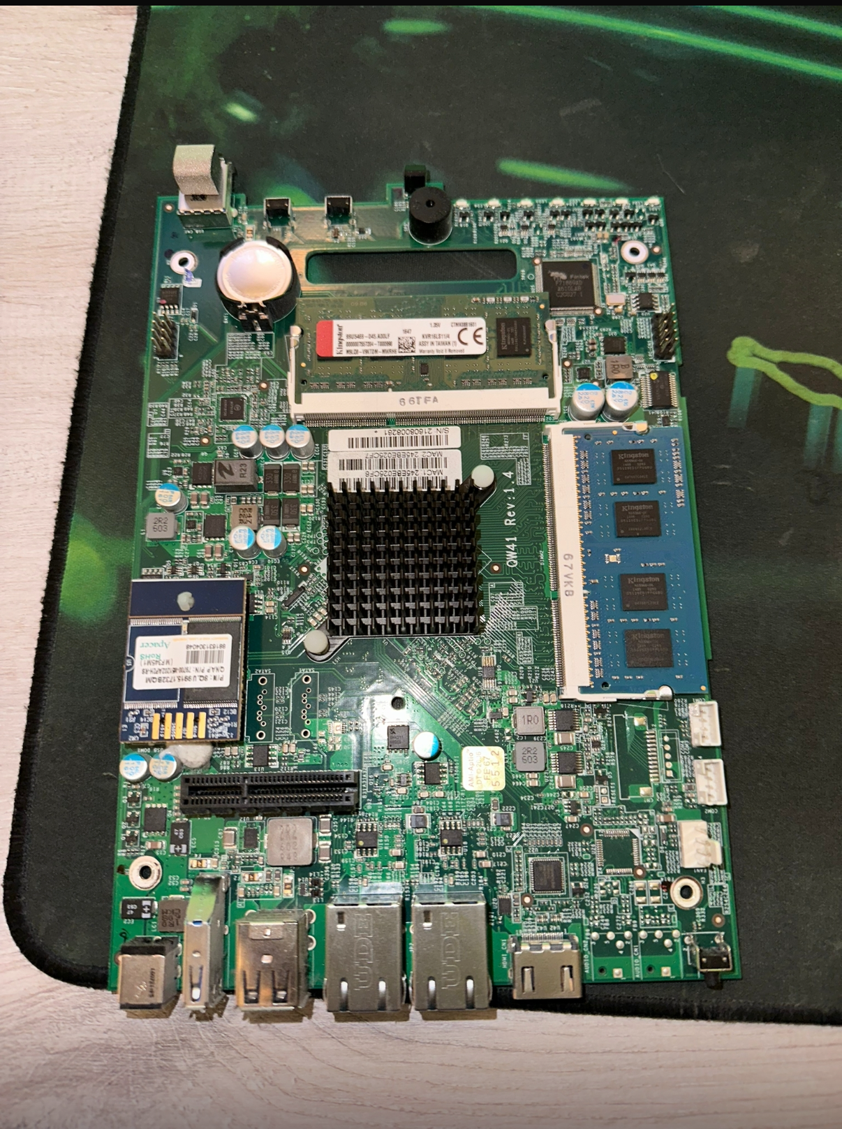

Dein NAS hat doch einen HDMI Ausgang, das ist nicht nur zur Zierde dran. Das erste wäre einen Monitor oder TV dran anzuschließen und schauen was das UEFI sagt. Vermutlich wird der Bootdatenträger hinüber sein, aber das nur reine Vermutung.
Technisch ist es ein ganz normaler PC mit ganz "normalen" PC Problemen. Datenträger kaputt, BIOS Batterie leer, Speicher defekt etc. Das schöne an vielen QNAP Geräten ist, man kommt dank HDMI und USB Ports problemlos dran.

Ne, die braucht ne Netzwerkadresse. Grün blinked laut Anleitung heißt Startup-Prozess und dort hängt es. Morgen nach einer stromlosen Nacht kriegt es dann an HDMI nochmal eine Chance.

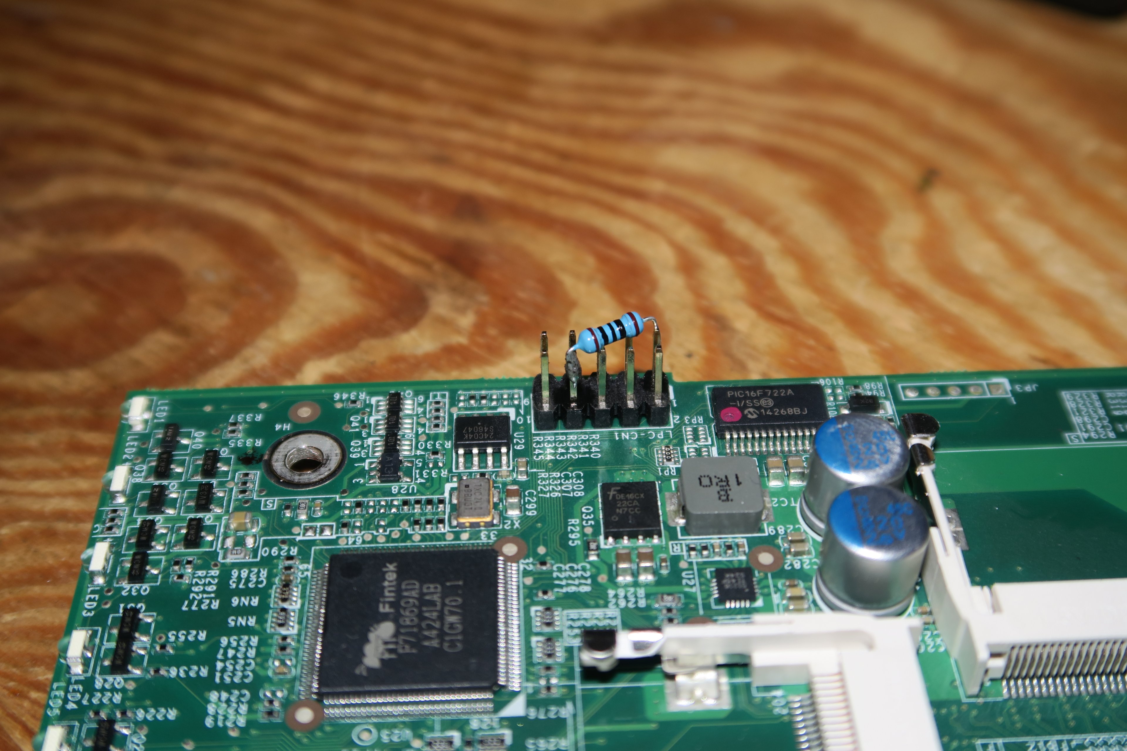

Das gleiche Problem hatte ich auhc. Habe 100 Ohm Widerstand mit Jumpern auf dem Board befestigt (also ohne Löten) und seitdem läuft es bei mir problemlos seit über 1 Jahr.
Nutze es aber nicht mehr für "wichtigere" Sachen..

Ich hab ein TS-251+, 2017 gekauft. Der Intel Bug trat bei mir dann 2021 auf.
Hatte auch den Fix mit dem 100 Ohm widerstand anlöten durchgeführt, und was soll man sagen, 5 Jahre später, das ding läuft immer noch.

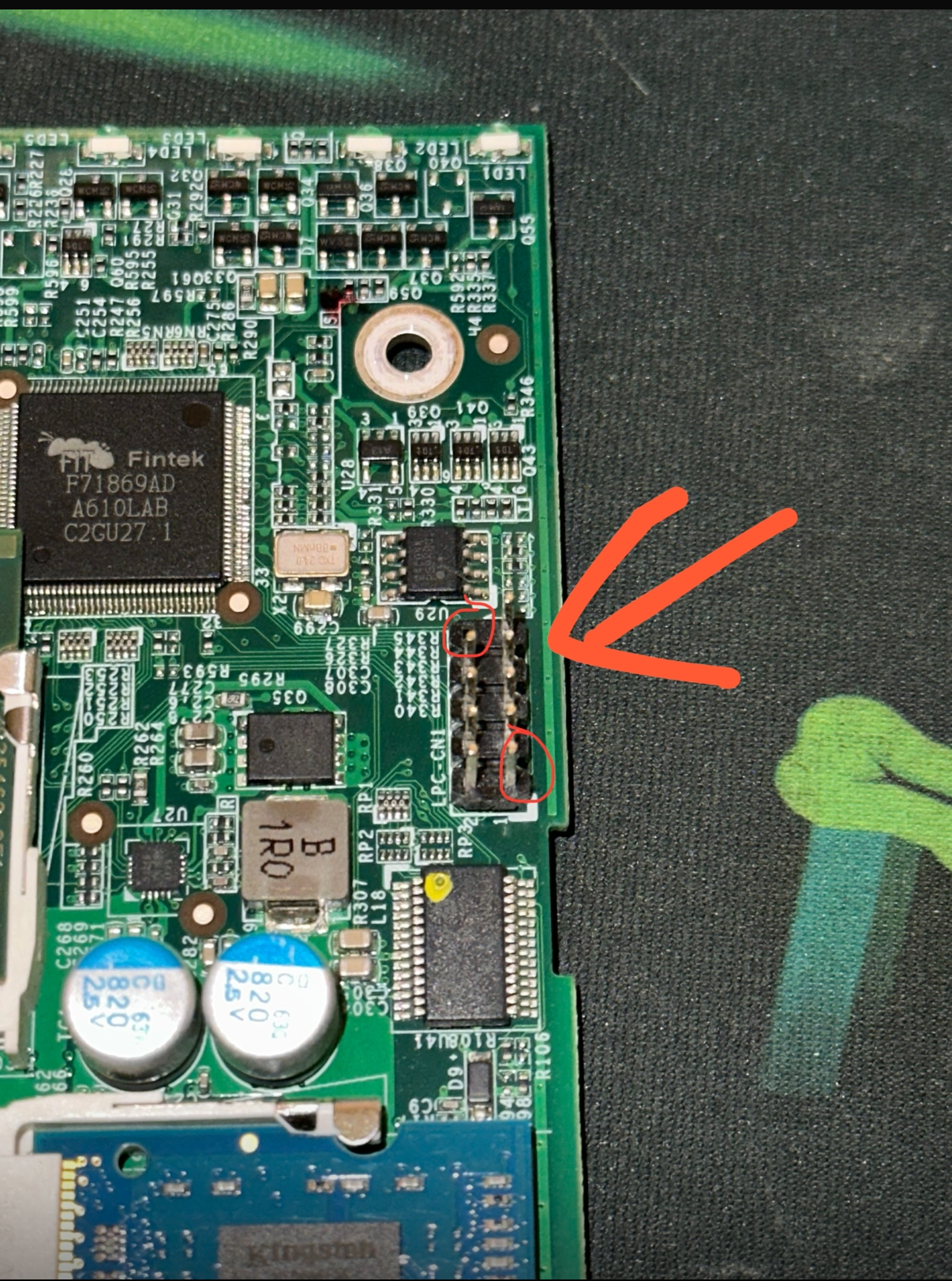

Kannst du bitte sagen wo genau du den Widerstand eingelötet hast?
Habe hier ein TS-251+ von 2015 und eins von 2016, man möchte ja vorbereitet sein. ;)

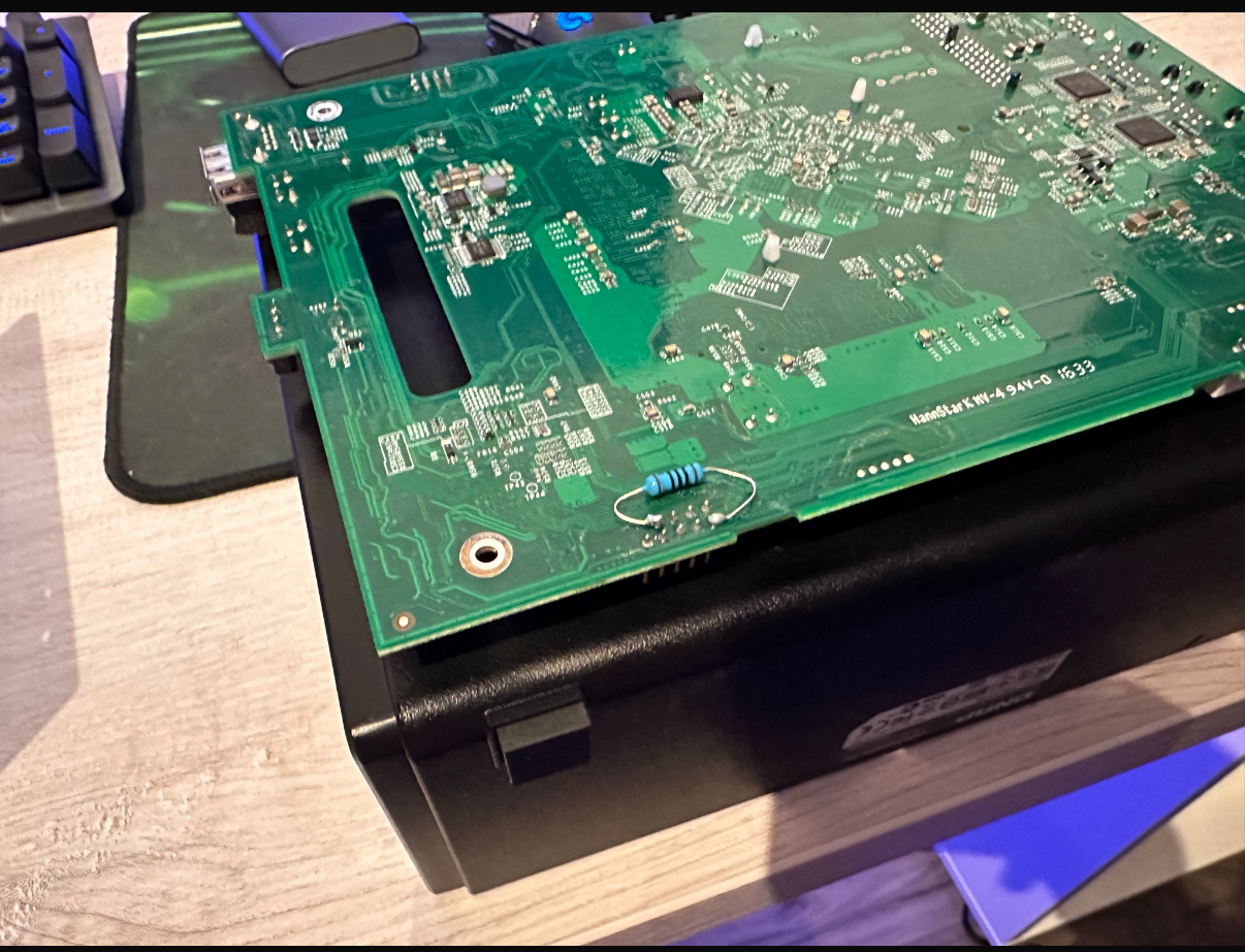

Ich habe sogar noch meine Fotos zur Reparatur gefunden :D
Lacht nicht, läuft seit 5 Jahren ohne Probleme :daumen:

Gefixt läuft bei mir ebenfalls seit gut 5 Jahren ohne Probleme
(musste inzwischen alle TS-x51 mit 100 Ohm "ergänzen" - 1x TS-251, 2x TS-451)
