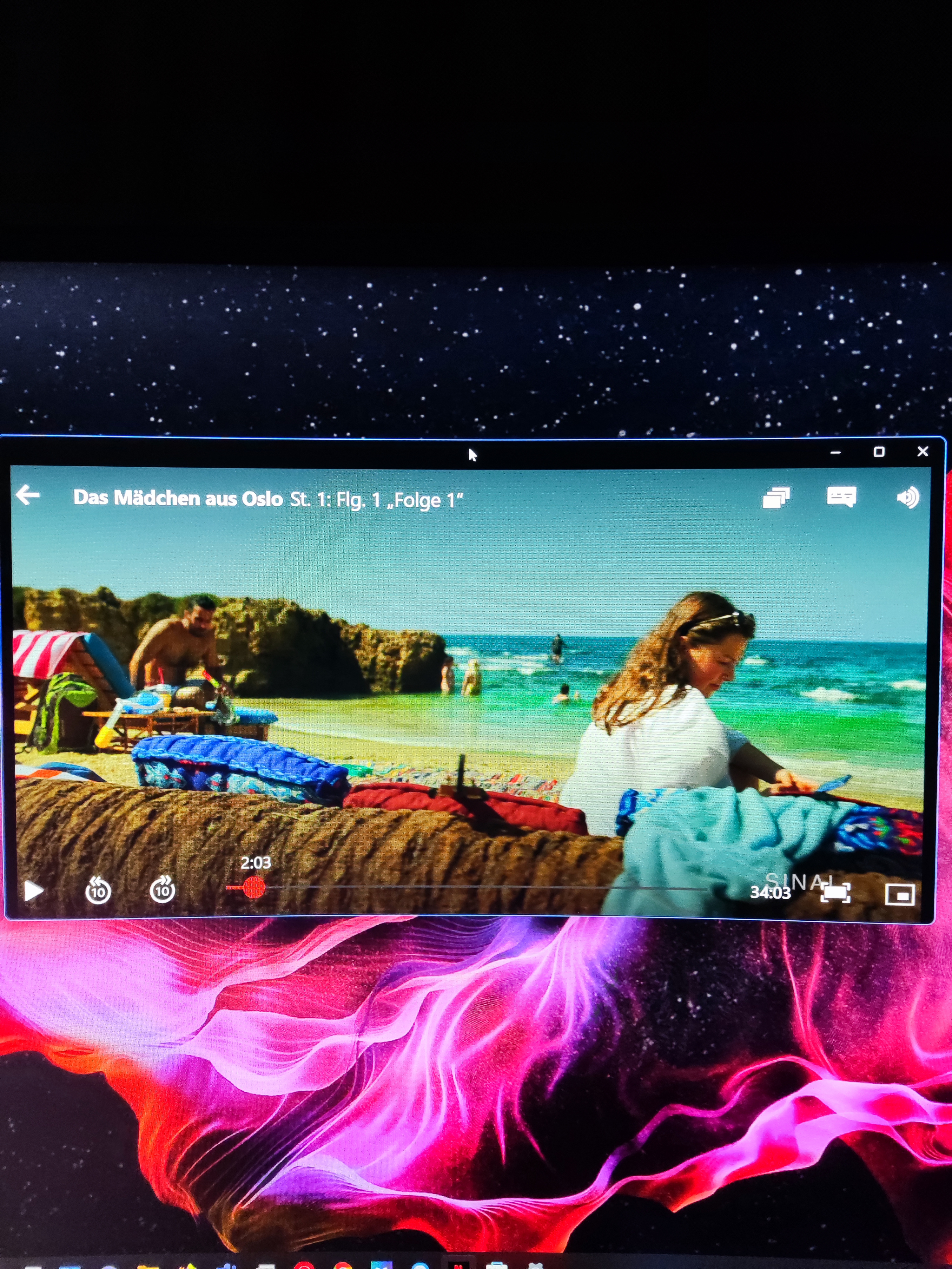

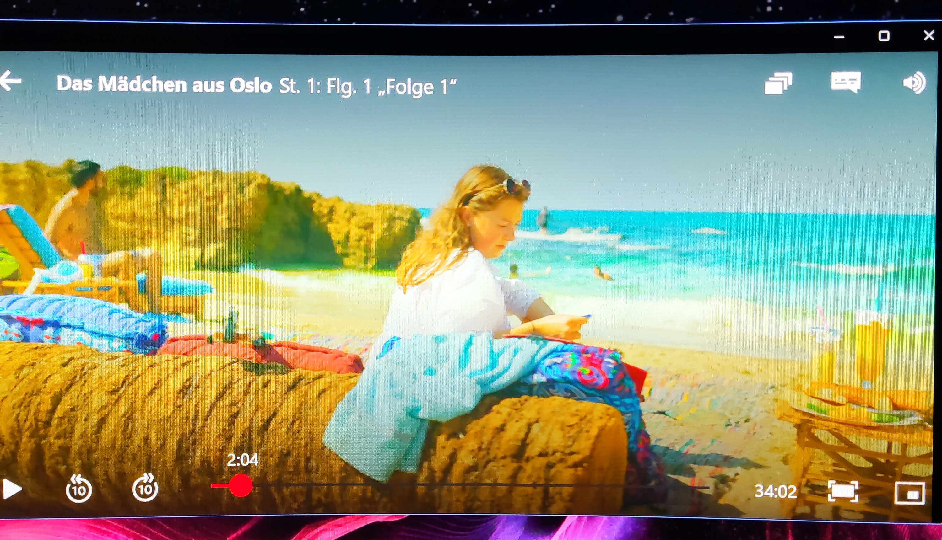

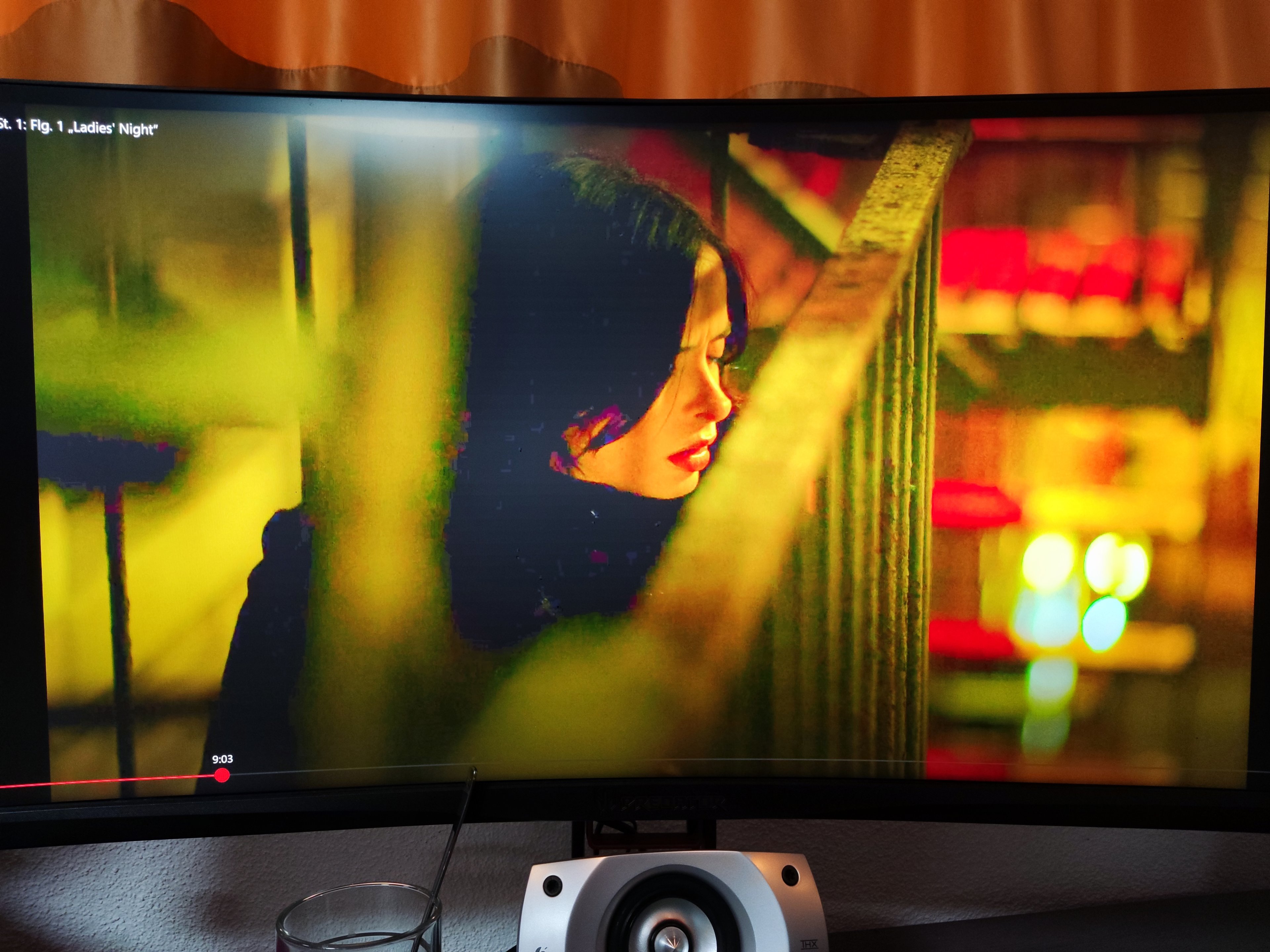

Ich habe vor kurzem die Netflix App herunter geladen, um 5.1 Sound geniessen zu können. Problem dabei: der inhalt wird auf meinem Haupt Bildschirm (Acer x34p) völlig überbelichtet wiedergegeben. Und überall sind kleine Rote/Grüne Verpixelungen. (Bild 1)
Auf allen anderen Monitoren funktioniert die App normal.
Woran liegt das, alle anderen Video Player funktionieren normal, auch der Netflix Browser.

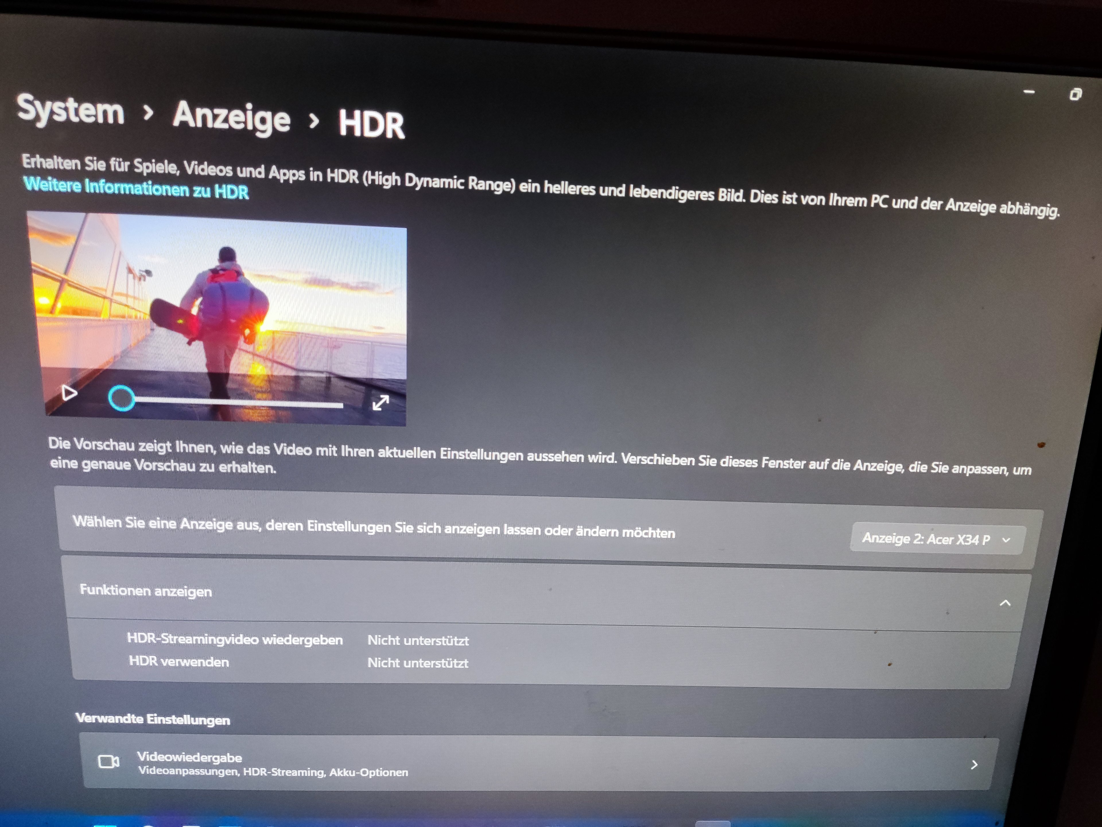

Bei allen Monitoren funktioniert die App soweit einwandfrei, ausser beim X34P. HDR ist überall aus, zumal bis auf den Sony eh keines der Geräte HDR unterstützt.

Wie gesagt, der Bildschirm funktioniert einwandfrei, das Problem liegt bei der Netflix App. Meine Vermutung: Der Inhalt wird als HDR inhalt wiedergegeben, was dieser Monitor jedoch nicht unterstützt. Dies würde auch erklären warum die App beim Herüberziehen auf einen anderen Bildschirm kurz schwarz wird, und dann ein normales Bild abgiebt. In den Windows Einstellungen sowie Nvidia Einstellungen ist der Bildschirm jedoch auf seinen Normalen 8Bit RGB Farbraum eingestellt. Das Kabel ist das des Monitors, welches mitgeliefert wurde. DP 1.4 glaub ich. Und wie bereits mehrfach erwähnt liegt das Problem ja nicht beim Monitor oder beim Kabel, sondern allein bei der App oder an irgend einer Einstellung, von welcher ich bislang nichts weis. Die App neu zu installieren hilft ebenfalls nicht.
Und ja, die Dateien werden auf allen Bildschirmen gleich wiedergegeben. Sowohl die kleinste wie die grösste Datei.
Mir ist gerade noch etwas aufgefallen: Wenn ich im Chrome Browser die Hardwarebeschleunigung einschalte, tritt dasselbe Problem auf. Aber auch nur auf dem Acer X34P.

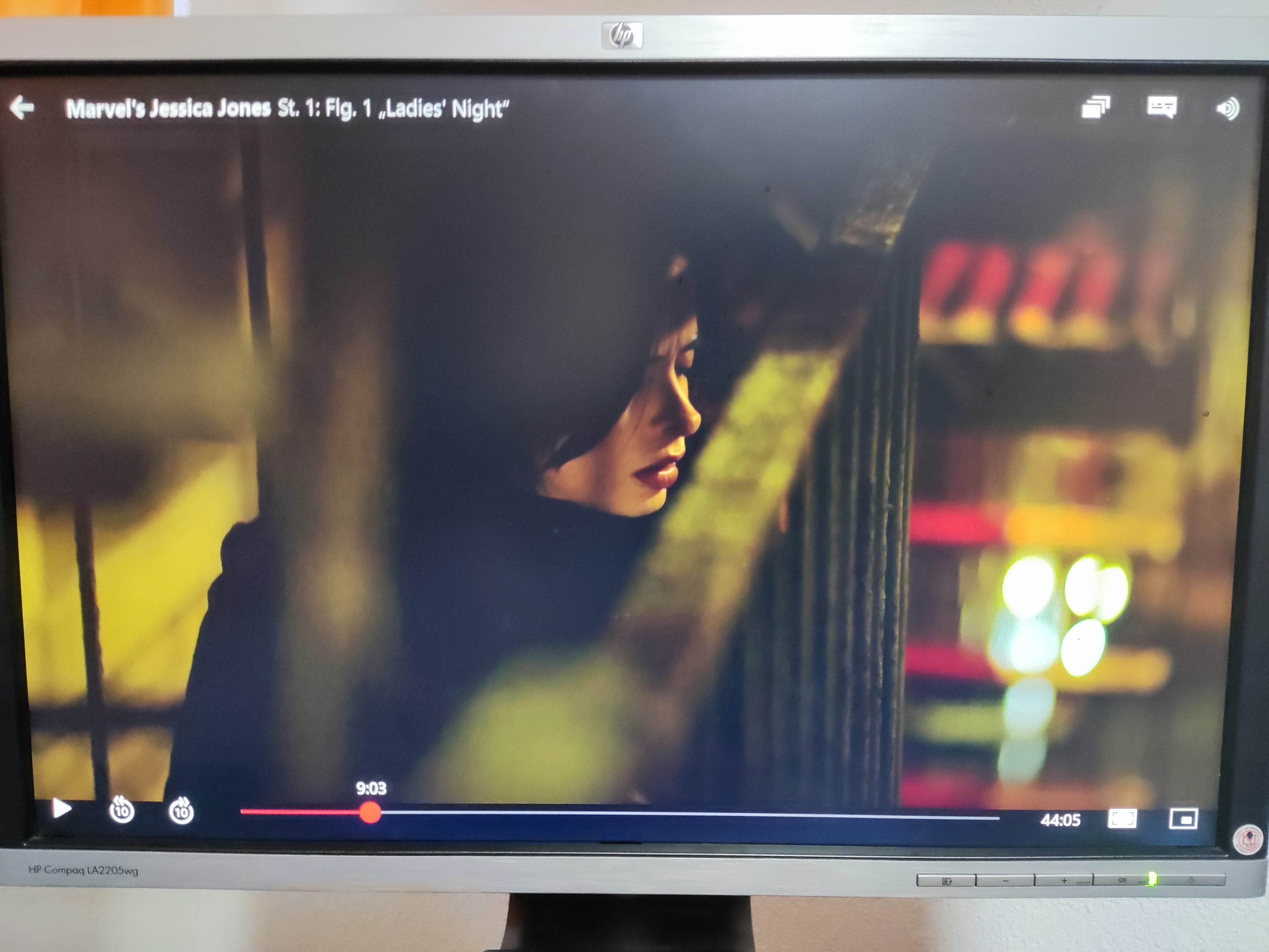

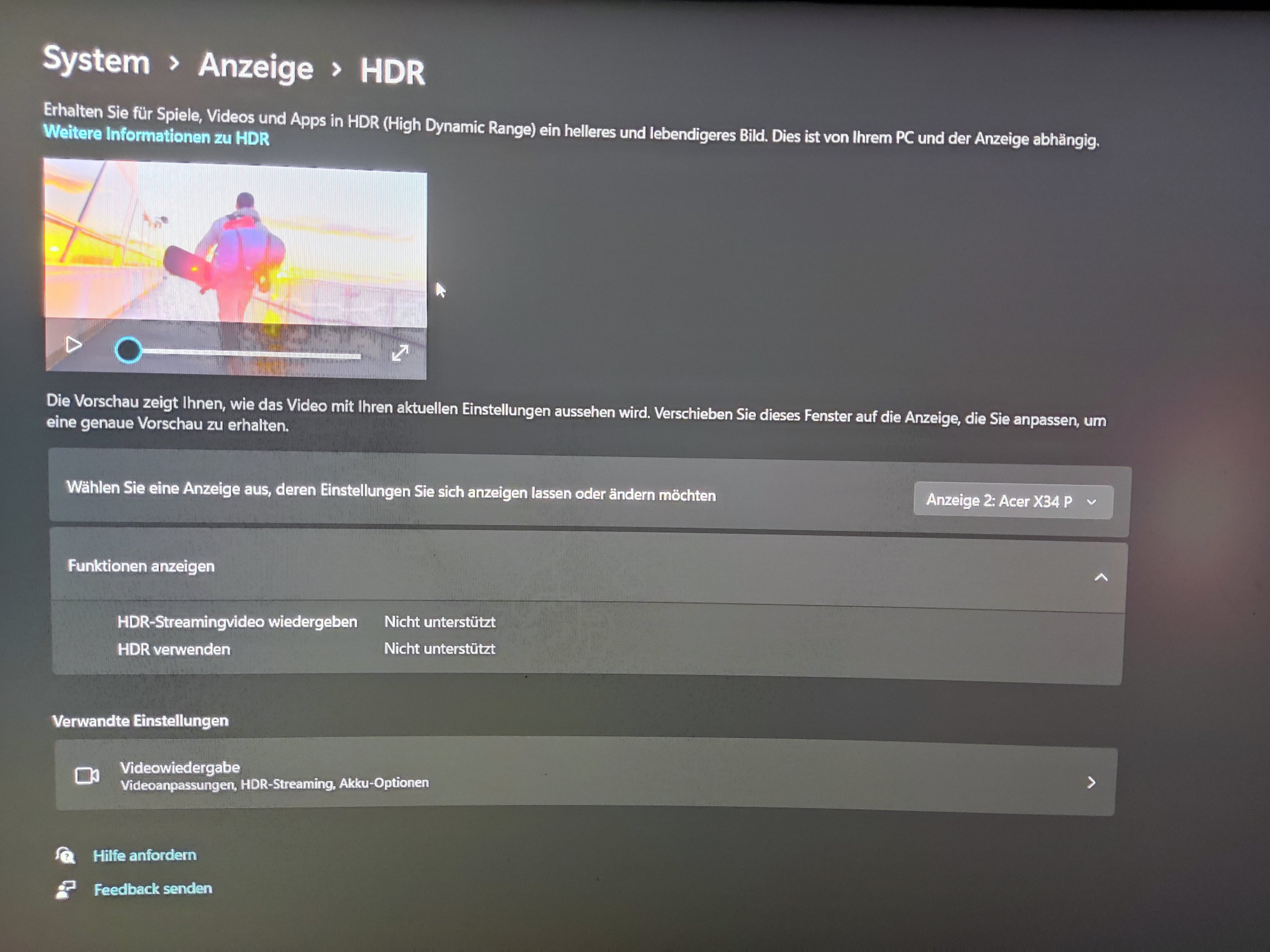

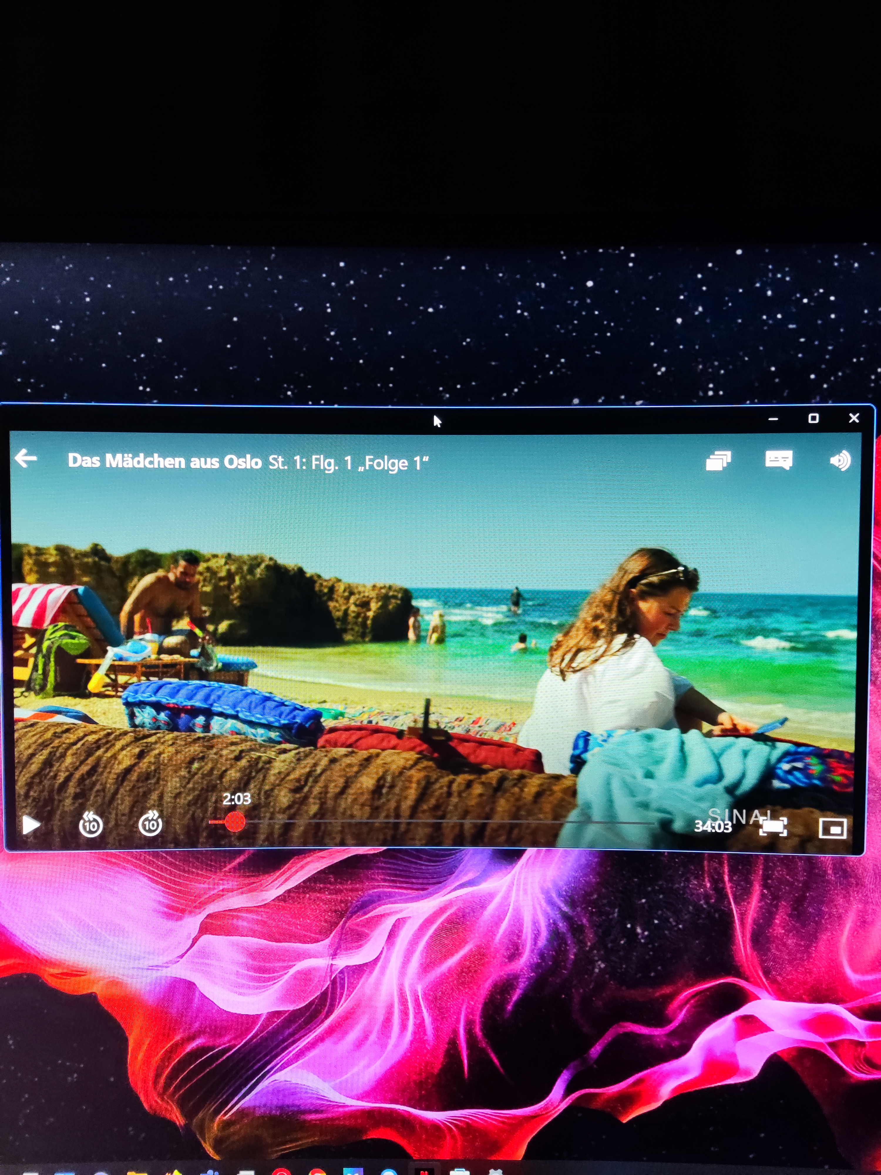

Was mir aber gerade noch aufgefallen ist:
-Acer X34P
-Hp Monitor
Man siehts auf den Bildern nicht so gut, aber auch beim Demo Inhalt von Windows dasselbe Problem: Überbelichtet, Bild sieht komisch aus.

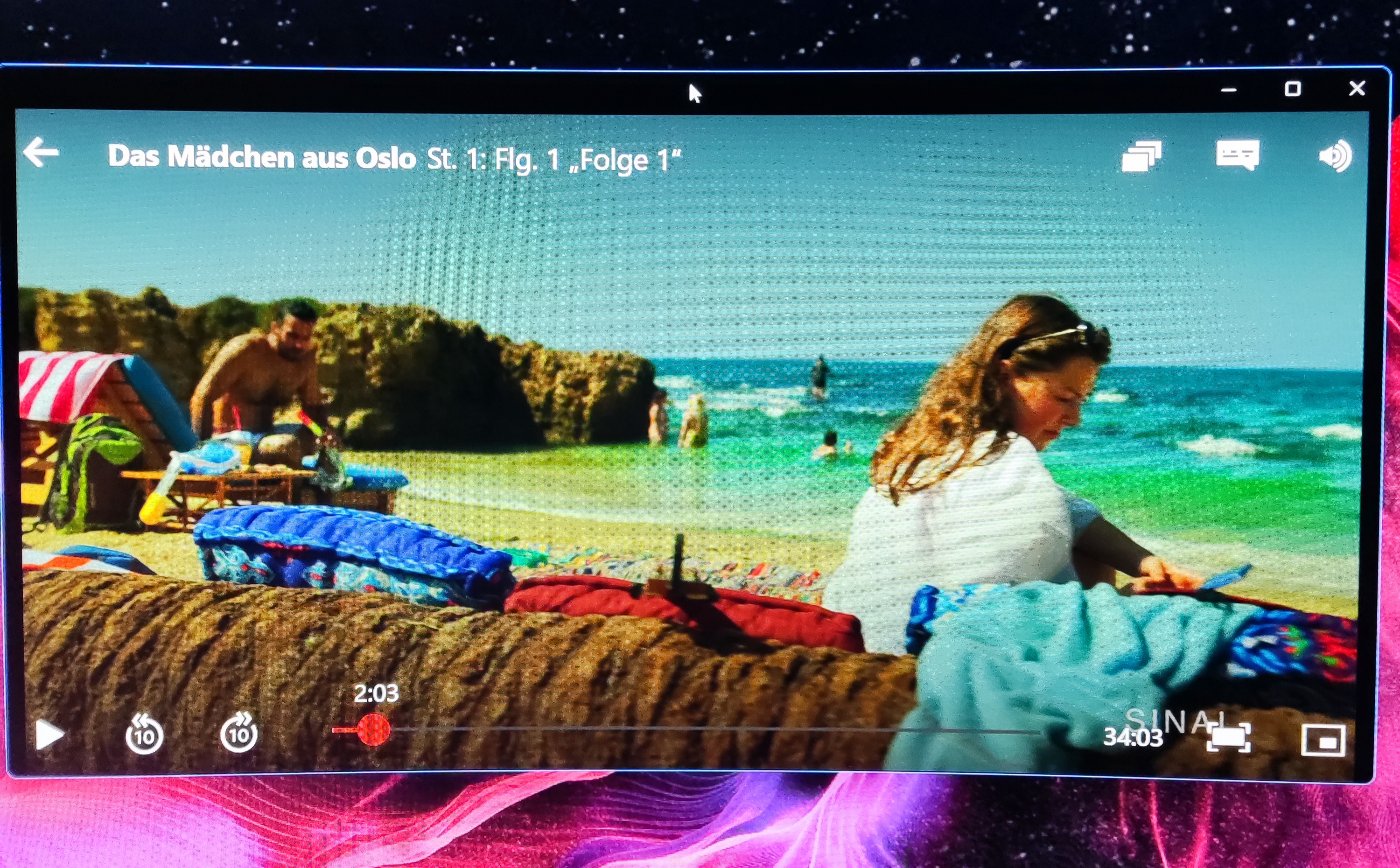

Um es besser zu visualisieren:
Wenn ich die Netflix App vom HP auf den Acer rüber ziehe bleibt das Bild erstmal normal:
Wenn ich dann aber auf Play drücke:
