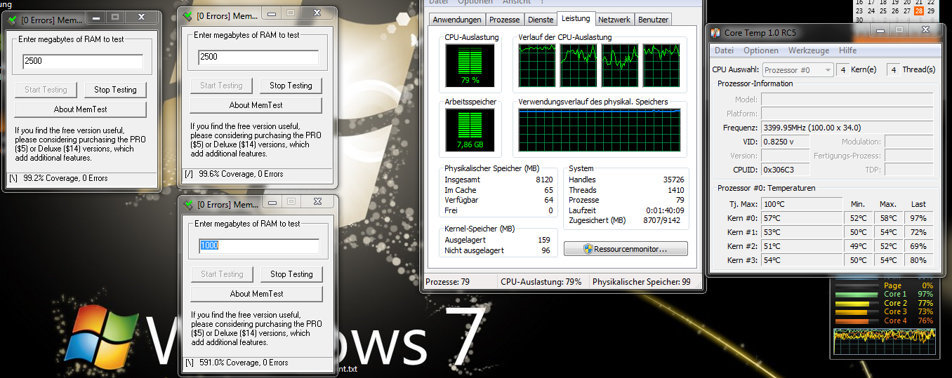

Lass grad memtest laufen, werde später nochmal bescheid geben.
An dem Arbeitspeicher dürfte es doch auch nicht liegen?

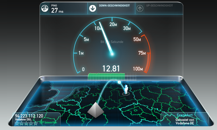

Hast du deine I.net-Leitung mal getestet? 16000 zu kaufen bedeutet nicht immer 16000 zu kriegen. Weiss ich aus eigener Erfahrung ... hatte auch mal ne 16000 bestellt und angeschlossen wurden nur 2000 mit der nachträglichen Begründung, dass die Dämpfung zu groß sei.
Aber wie schon gesagt. Ich habe das Problem auch im Singelpayer bei Black ops nich so stark aber es läuft halt nicht ganz flüssig. Kann es vllt auch an meiner maus liegen microsoft basic optical?
Temperaturen von CPU nochmal genauer in splinter cell angeschaut: 60-65 Grad (gemessen mit coretemp) Das ist doch nicht zu viel oder misst coretemp v1.0 bei haswell falsch? (i5 4570)
Weshalb wird mir im bios 47 Grad celsius angezeigt und aufm desktop im leerlauf 30 grad celsius?
Die Temperaturen unter Last sind normal. Die 4xxx Serie wird relativ warm, noch dazu hast du nur den Standard Boxed-Kühler... da passen die Temperaturen.
