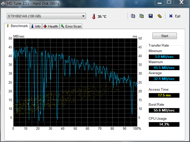

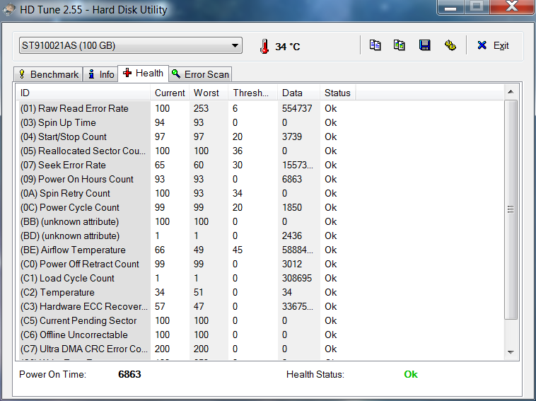

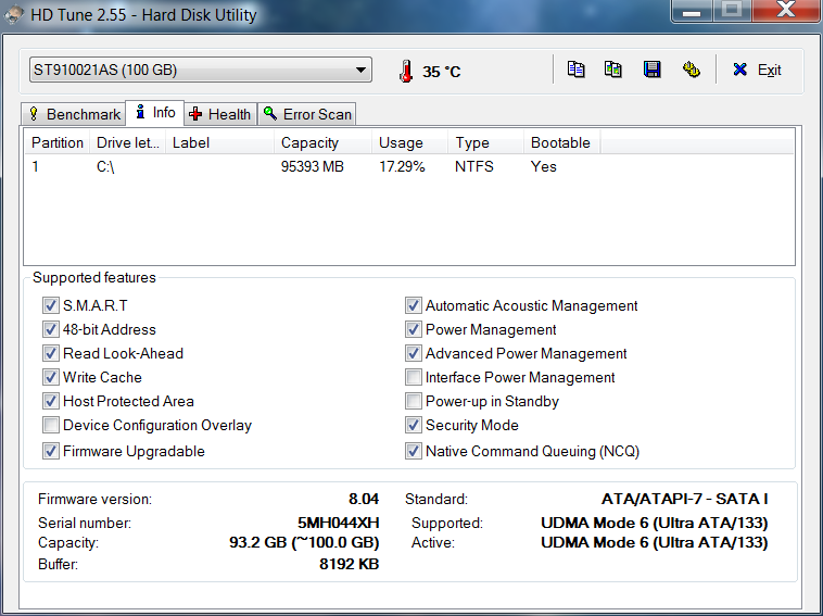

Das habe ich auch schon überlegt. Ist eine Notebookfestplatte mit 5400 Umdrehungen. Das sollte sie ja eigentlich packen denk ich mir. Das Starten von WIndows zB dauert nicht länger wie gewöhnlich.
Wird wohl auf eine Neuinstallation rauslaufen fürchte ich. :(
Also ich bin kein Computerexperte - aber ist das nicht extrem langsam?
Edit: Hab mal Alternativwerte von einem Notebooktest mit einer identischen Platte gefunden:
HD Tune:
ST910021AS Benchmark
Transfer Rate Minimum: 24.9 MB/sec
Transfer Rate Maximum: 46.3 MB/sec
Transfer Rate Average: 38.1 MB/sec
Access Time: 15.1 ms
Burst Rate: 89.1 MB/sec
CPU Usage: 3.1%
Also zirka meine WErte, allerdings ist die Burst Rate bei mir deutlich niedriger.
