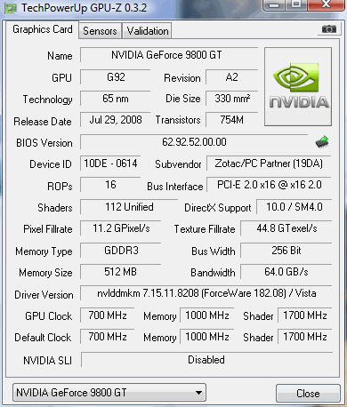

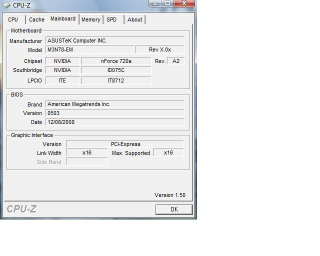

Hallo also den neusten Treiber hab ich drauf siehe Bild.
Und die Grafik wird mit 16 lanes angebunden.
Die Stromversorgung ist angeschlossen.
Und die Grafik wir mit HWmonitor nicht wärmer als 75 Grad.
Was könnte es noch sein??
