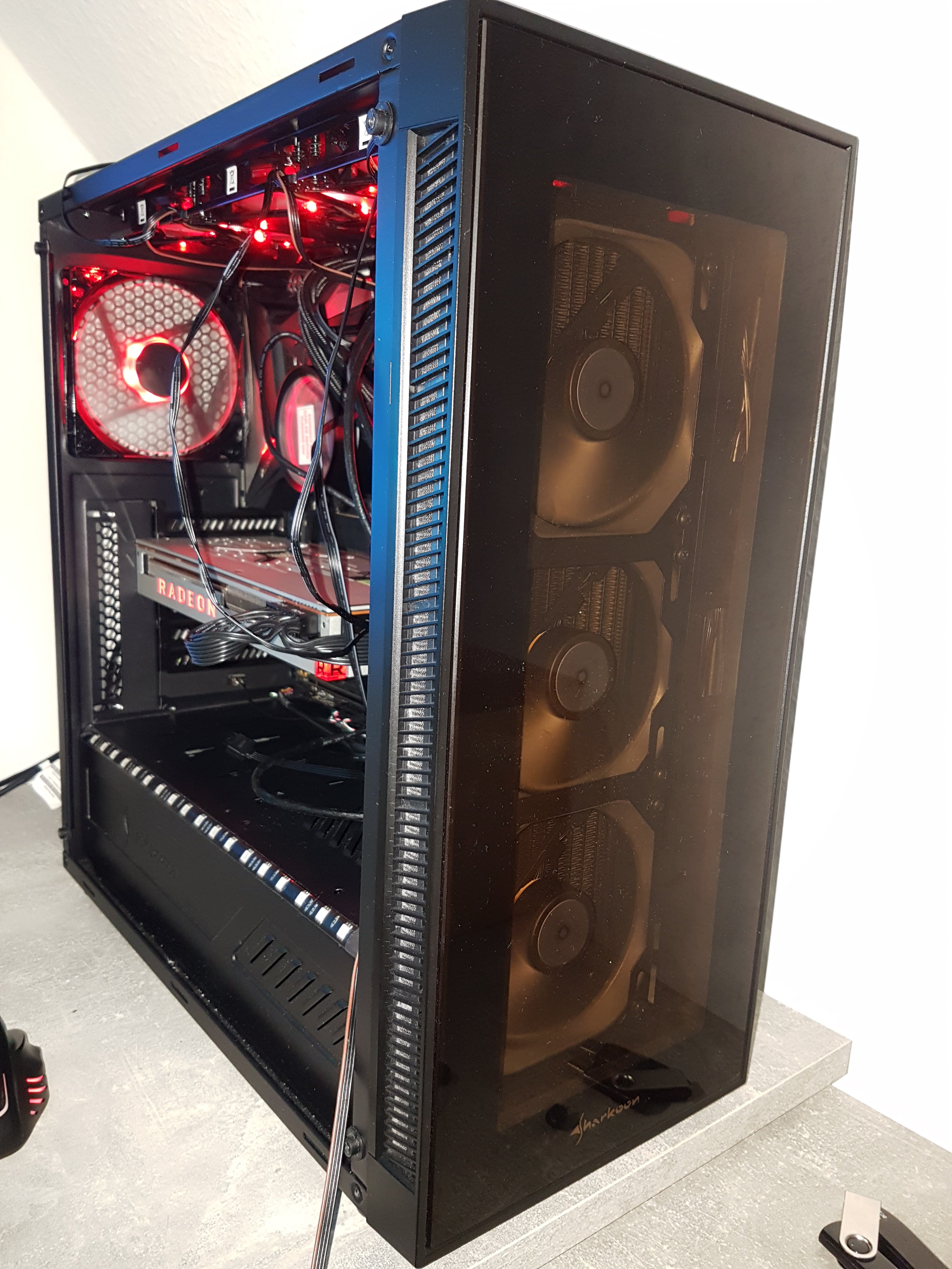

Ich lasse gerade prime 95 eine Stunde auf Stock laufen. Ich werde dann auch mal Fotos machen. Melde mich später
Habe sie fest bei 100% dennoch keine spührbare verbesserung.
Schau mal auf deinen Screenshot, dort steht leise.
Dass du die PUMP_AIO oder ähnliches im Bios auf 100% gestellt hast bringt hier nichts,
Die AIO wird über CAM gesteuert, da SATA Stromzufuhr und USB Kontrollsignal

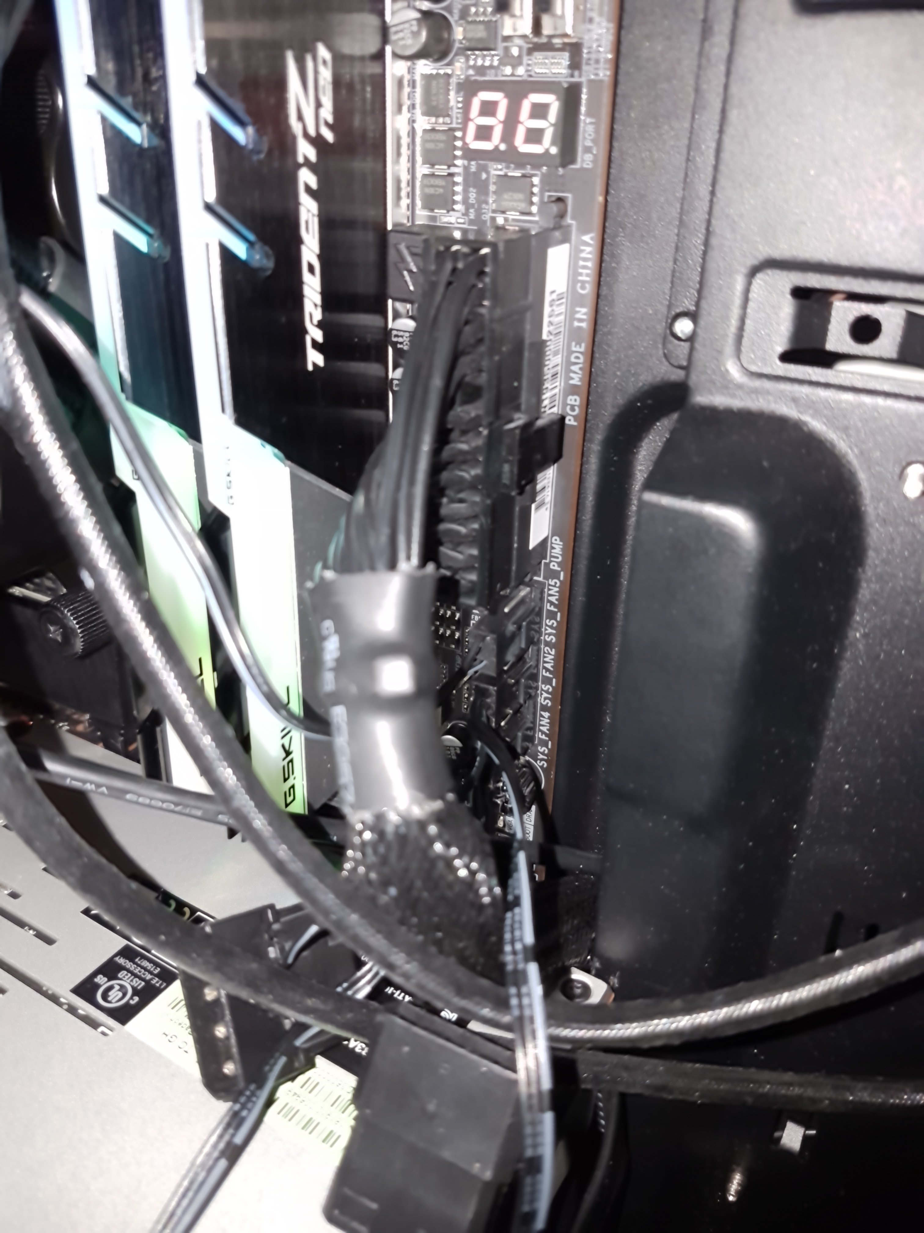

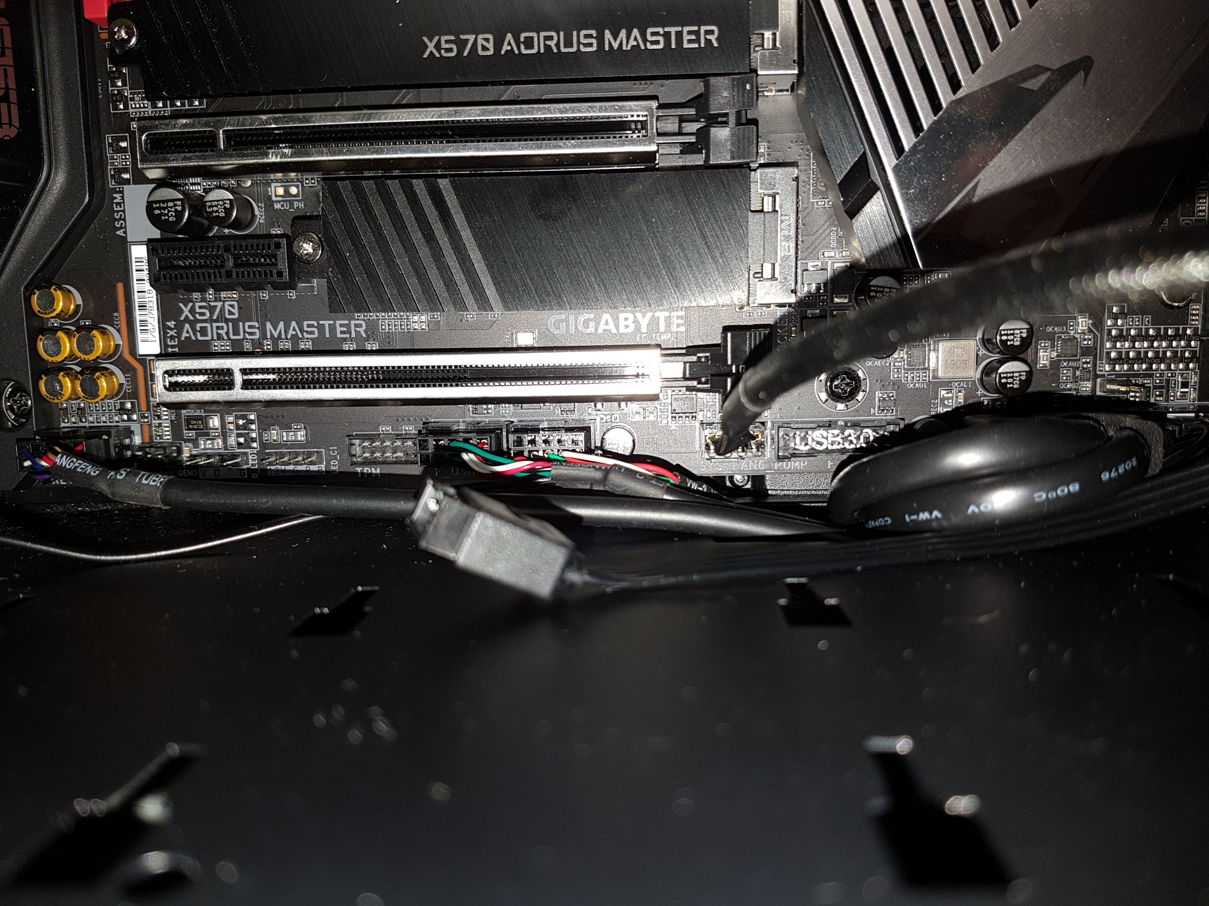

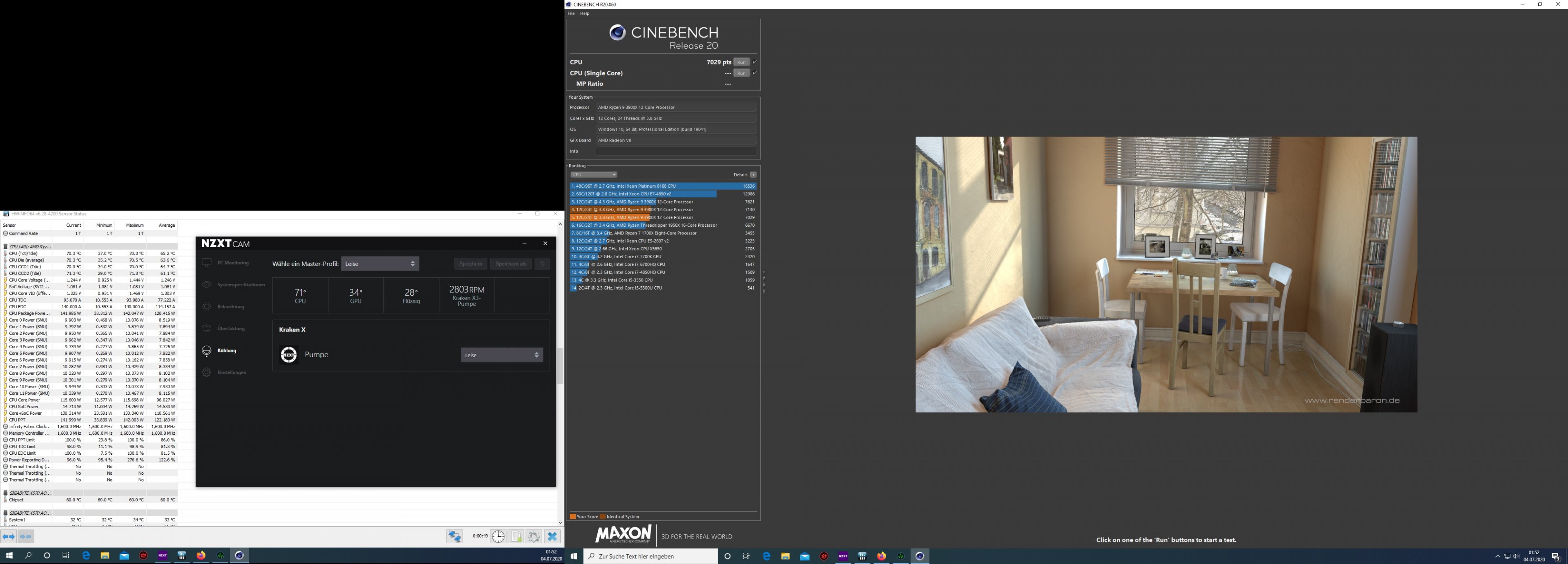

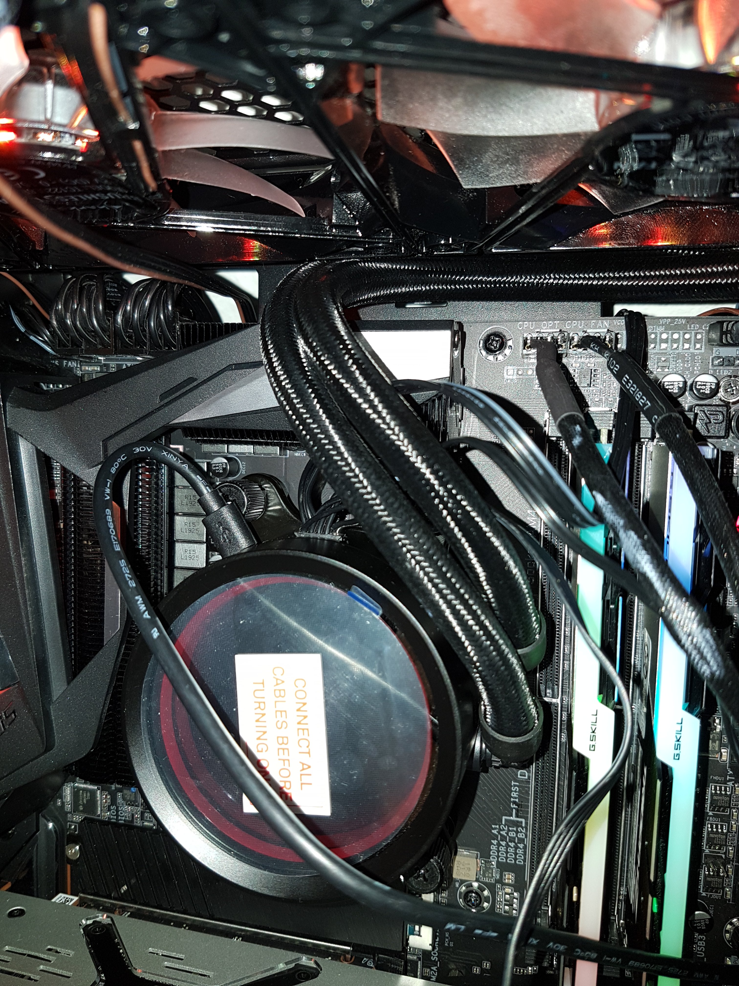

20 min Prime 95 stock. Pumpe+ Lüfter 100%
Bild 1: CPU_OPT + CPU_FAN gehen auf 2 Radiatorenlüfter
Bild 2: FAN4+FAN 2 sind für die Lüfter die oben montiert sind
SYS_FAN5_PUMP ist der Anschluss der Pumpe
Bild 3: USB Anschluss für die Pumpe und FAN6 für den 3. Radiotorlüfter

Creeping.Death schrieb:
Also wenn das prime95 "small FFT" nach 20 Minuten ist, dann Respekt.
War der FFTs Test (max power consumption)
Ist das eig. RAM der Sparte 3200mhz egal wie, oder was sind das für Kraut und Rüben Timings?
Wieso hast du die Lüfter oben einblasend montiert? Muss nicht falsch sein aber mich würde interessieren was dein Airflow Konzept ist.
Gut gesehen. DDR4-3200 CL22 wtf lol
Dazu habe ich hier einen anderen Thread eröffnet. Ist Trident Z Neo 3600, was ich aber nicht erreichen kann. Zum Testen habe ich jetzt auf stabile 3200 16 19 19 38 gestellt

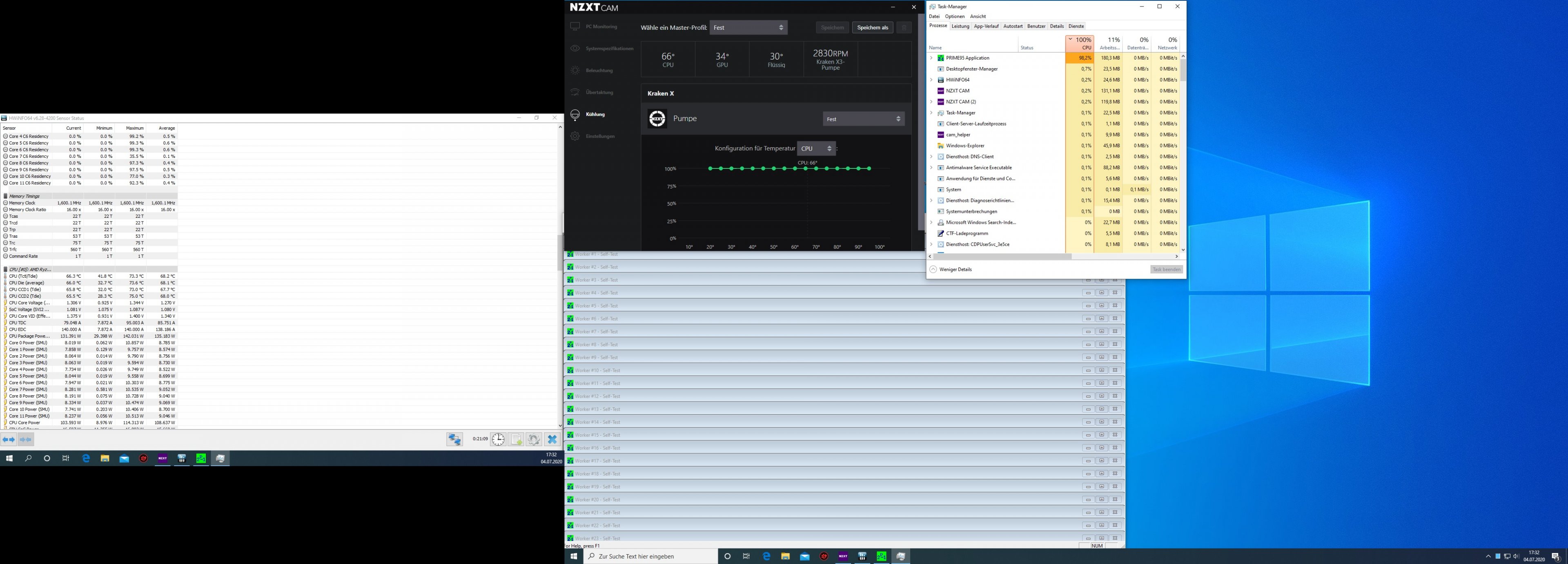

Flüssigkeitstemperatur ist ohne Last bei 27-28°C und unter Last 30°C
ich mache jetzt einen Prime95 Test mit 4,3 Ghz @1,3V
Hast Du denn die Vergleichswerte mit dem Noctua notiert? Oder was genau möchtest Du erreichen/beweisen?
Zum Vergleich der Kühlleistung bei CPUs würde ich auch eher zu AIDA64 (Einstellung CPU, FPU, Cache) greifen.
Hier springt bei mir die Temperatur mit dem Noctua innerhalb von weniger als einer Minute auf einen Wert um 75°C. Mit prime95 komme ich nach 10 Minuten nicht über die von Dir beobachteten 66°C.
Im Ryzen Master sehe ich dann auch, dass die CPU durch die TDC (95A) begrenzt wird. Das PPT wird gerade mal zu 88% ausgereizt.
Mit AIDA64 wird das PPT zu 100% ausgereizt => mehr Hitze.

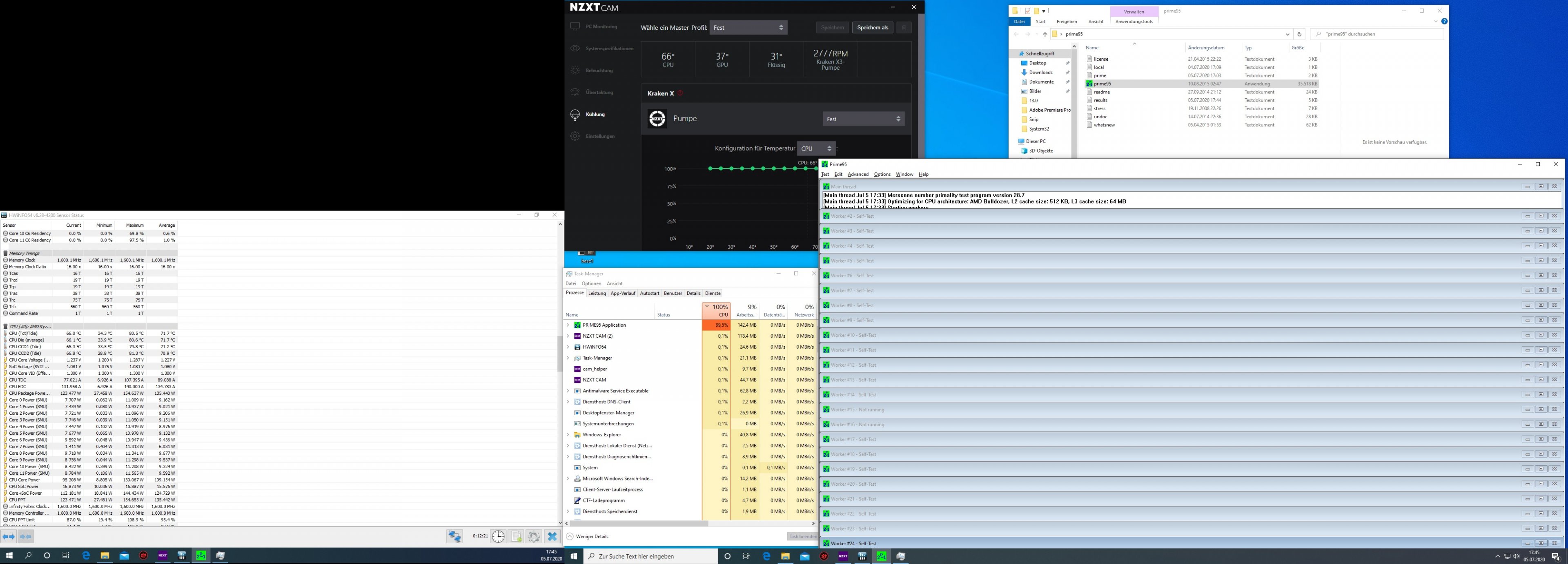

Im Bilder der 12 min Prime test. Temperatur lag verhältnismäßig lange bei 80°C und ist zum ende hin gesunken, wie man in HWI sehen kann.
Ich teste jetzt mal AIDA durch.
Was mich jetzt noch stört ist, das man in NZXT CAM nicht die Lüfter sieht, sondern nur die Pumpe aufgelistet ist.
