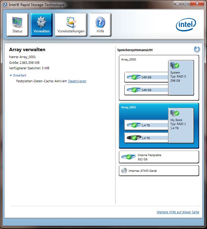

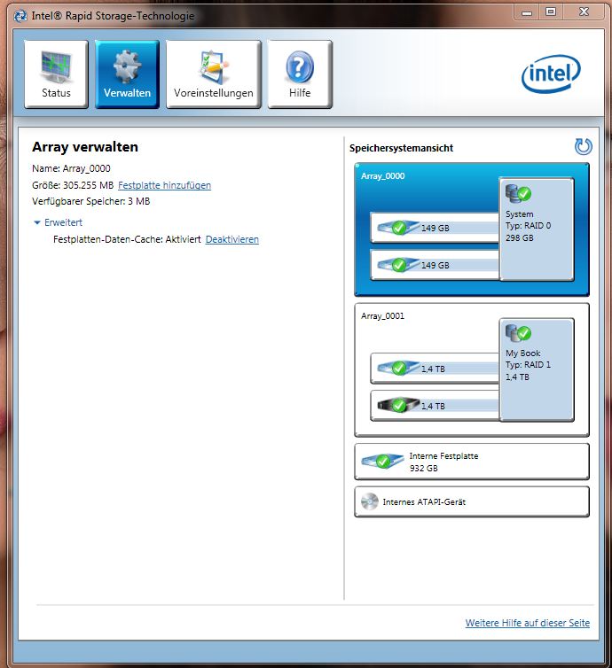

Ich habe mir das Programm von Intel geladen, ich glaube es heißt "Intel Storage..." dort werden die Festplatten angezeigt und ich sehe alle Platten einzeln bzw im Raid Verbund als OK.

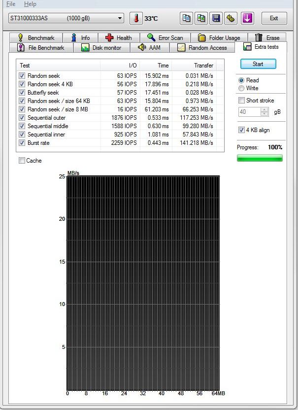

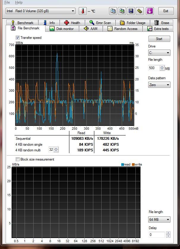

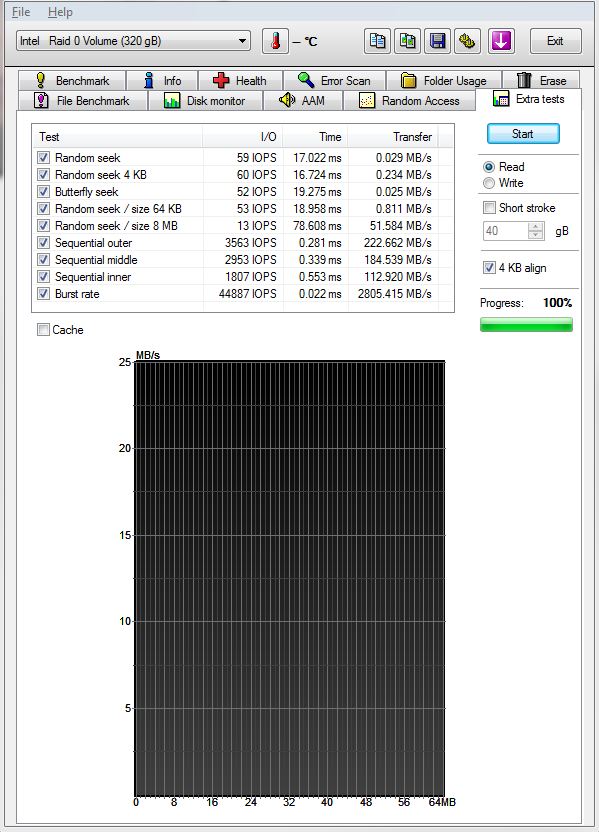

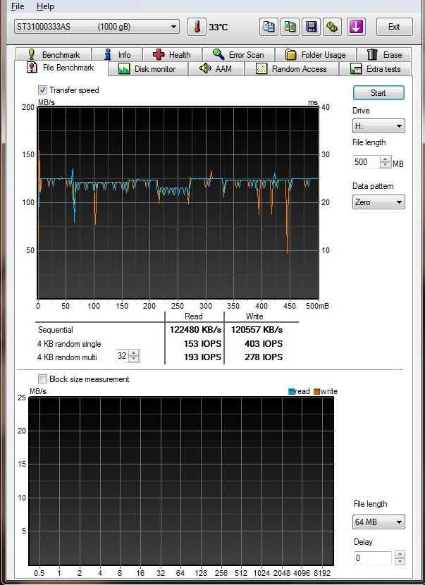

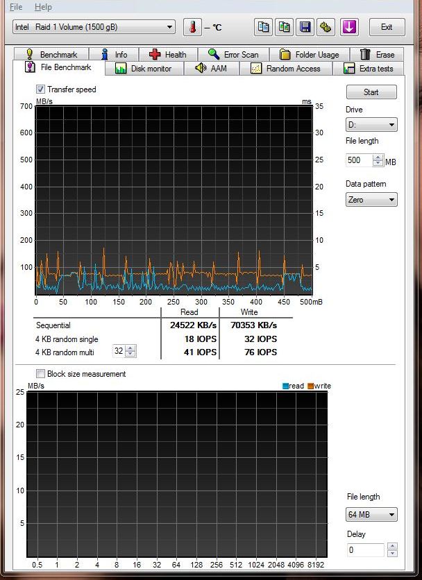

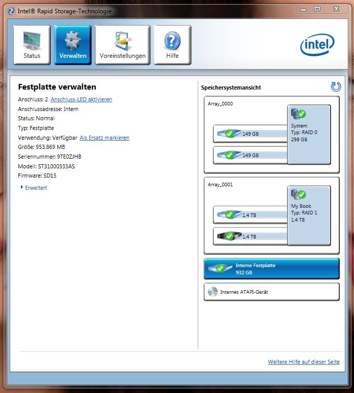

Hallo hier die ersten screens, kann persönlich mit den ganzen Angaben fast nichts anfangen.

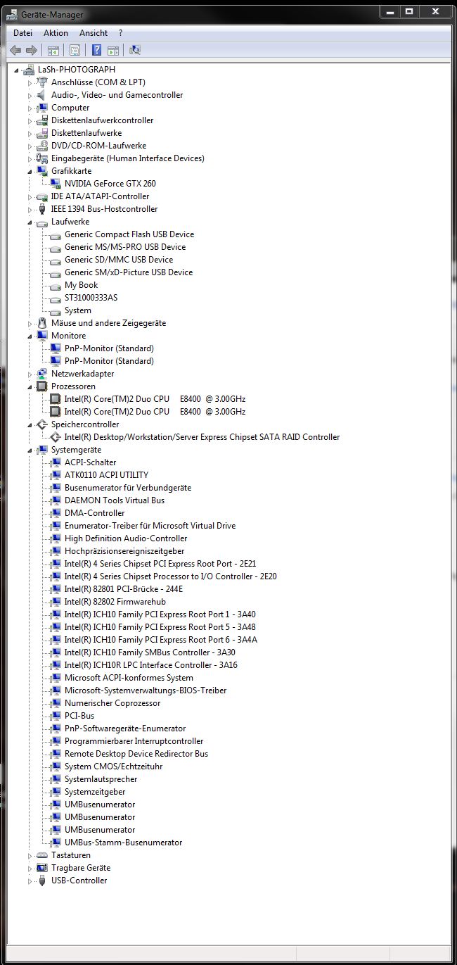

Wenn mir jemand sagt wie ich heraus finden kann wo ich nachsehen bzw screens machen kann von der Bezeichnung des
- Motherboards
- Datenträgerverwaltung
- RAID Managers
dann mache ich das auch noch : )
Vielen Dank für eure Hilfe

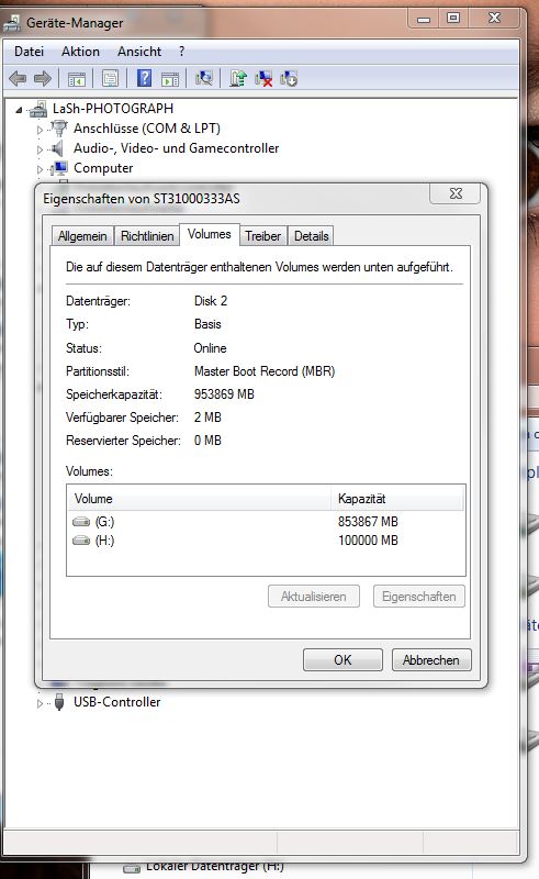

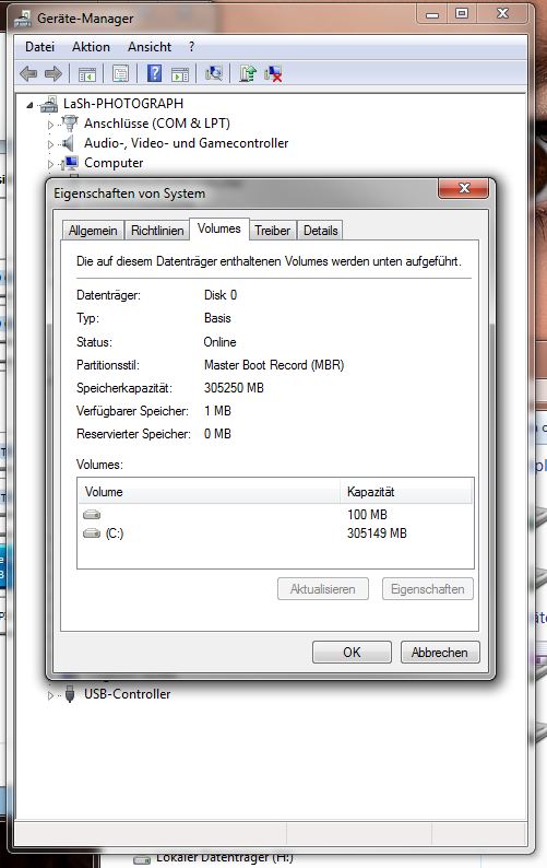

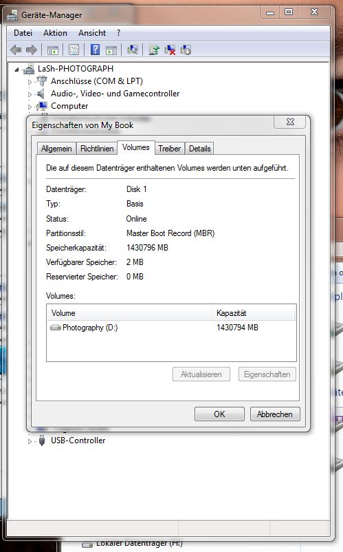

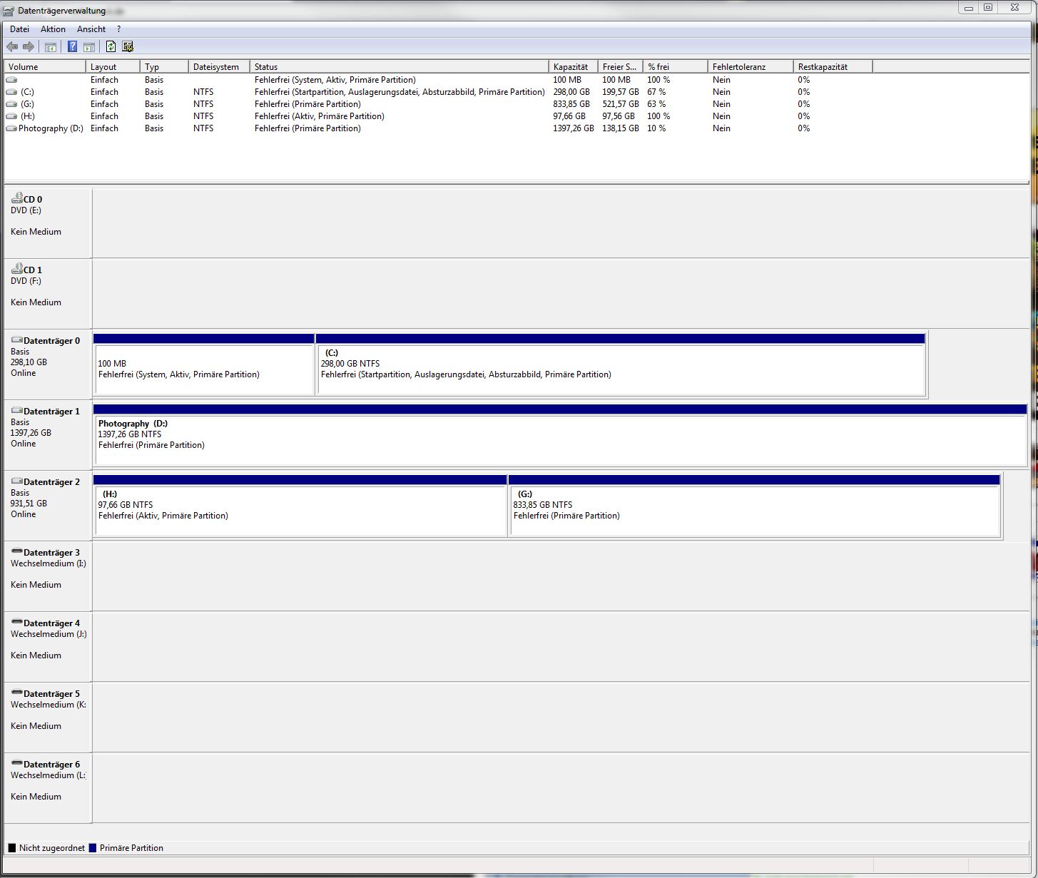

hier noch die Datenträgerverwaltung
wie ich das Motherboard herausfinde das weiß ich immer noch nicht...

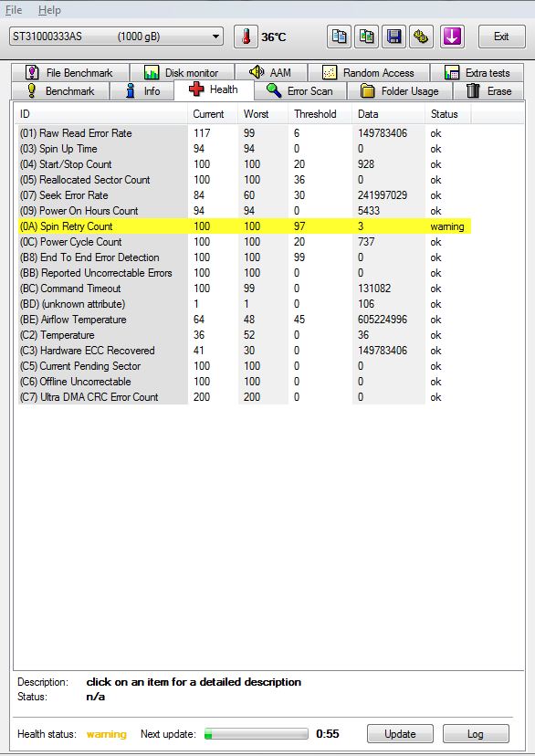

Also es könnte gut sein, das min. eine Platte Anlaufschwierigkeiten hat. "SPIN RETRY COUNT" im 11. Bild.
Damit kann es passieren, das zwar das Raid läuft, aber dir irgendwann die Platte abschmiert. Dazu kann es auch passieren, wie im Eingangspost erwähnt, das sogar das Betriebssystem, bzw. die Boot-Dateien nicht gefunden werden, weil die Festplatten nicht zu potte kommen.
Bei der nächsten Wiederherstellung haben sich dann wohl auch die Buchstaben verschoben.
Ich würde dir empfehlen, die defekte Platte nach einer Datensicherung zu wechseln. Je nach Raid und Controller muss du dir ansehen, wie du die austauschen kannst.
Dann würde ich nur das Raid mit dem Windows laufen lassen und die anderen Raids/Platten schritt für schritt wieder anschliessen, um Problemen wie defekter Controller, defektes Kabel, IRQ-Propleme usw. aus dem weg zu gehen, bzw. Probleme genauer lokalisieren zu können.
